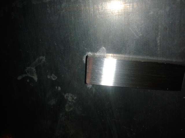

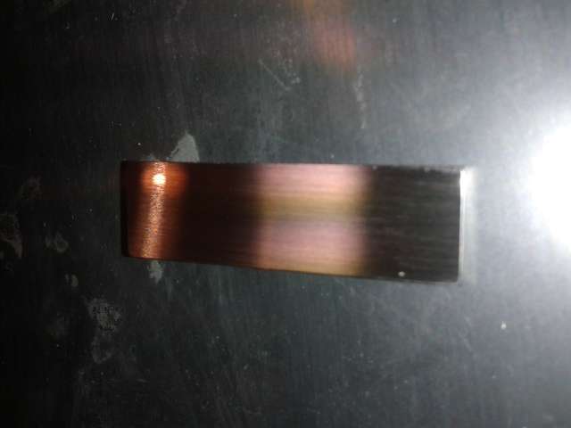

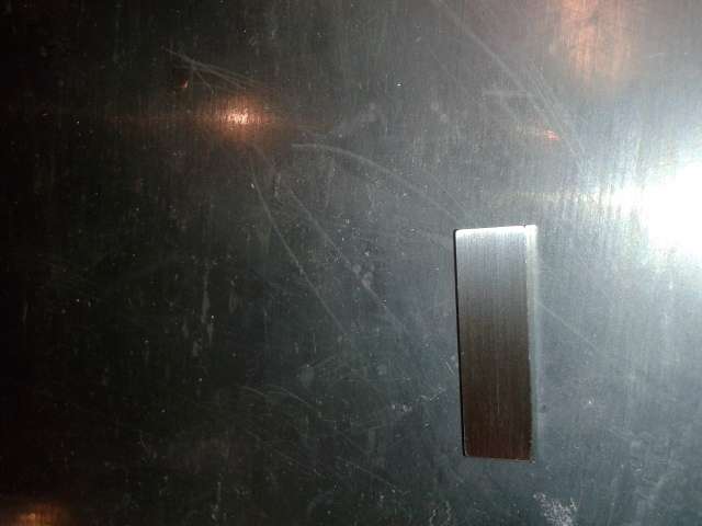

  1. MaLiNa1987
    Ремонт Концевых мер длины
    у них только микропорошок М 3 и больше нет ни какого
  2. MaLiNa1987
    значит лучше заказать новые, да?

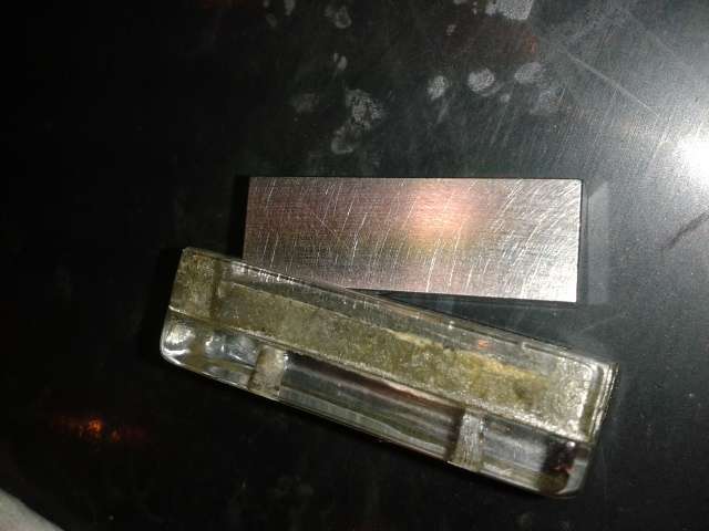

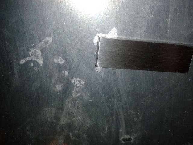

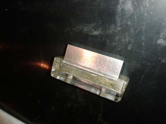

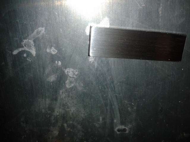

    Да,действительно мне не кому помочь! поэтому я и тут...ну если старые подойдут, что делать,как подготовить их? ещё где я училась,сегодня позвонила,спросила-почему царапает,мне сказали что не надо было шлифовать,надо слой снять фрезерным станком, слоем 1,5-2 мм,потом пришабрить. КАК ТАКОЙ ВАРИАНТ ДЛЯ МЕНЯ,ПОДСКАЖИТЕ,ПОДОЙДЁТ?

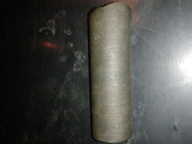

    хотим заказывать притир.чугун. ГОСТ 10905-86 или еще какие то госты есть.

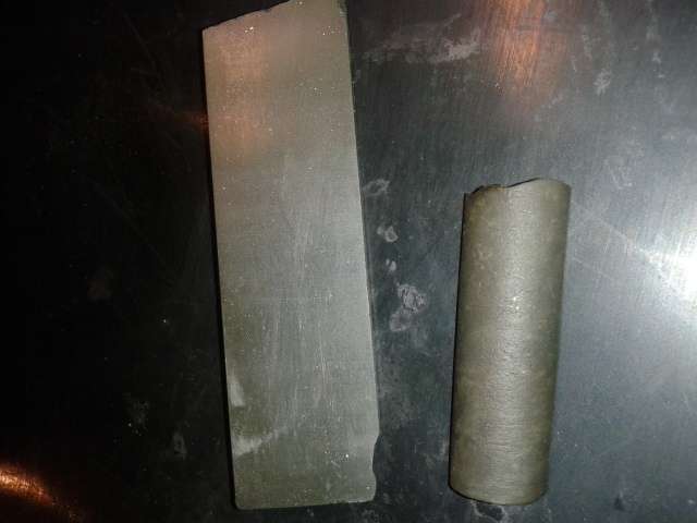

  6. MaLiNa1987

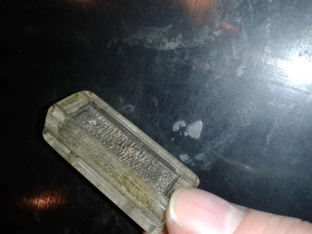

    Скажите, а этот арканзас (брусочек) еще с советских времен или недавно куплен? Просто у нас те которые советские - у них структура менее пористая что ли, и менее шершавая, хотя они уже и хорошо пользованые. А на тех, котрорые я купила где-то год назад - мне порекомендовали у них сначала довести поверхность, т.к. они шершавее на ощупь. Вот только не представляю как это сделать. Еще я купила Митутоевский "Керастон". Писалось что он для сглаживания царапин и микрозаусенцев, чтоб притираемость у мер была. Я ранее забракованые (на мой взгляд - это было буквально одна-две еле заметных) по царапинам меры решила по этим камушкам повозить - вдруг починю. Все промыла бензином, спиртом, пылинки сдула, движения старалась помягче делать. Нет, фокус не удался - меры все равно забраковали. И мне даже кажется что они стали более поцарапаные. Больше не берусь за это дело. этот арканзас с мохнатых годов
  7. MaLiNa1987
    нна порошке № 3
  8. MaLiNa1987
    6 и 7 фото это такой арканзас

    а какой у вас,работающих с кмд материал притира и какая марка если это чугун.у меня чугун.но марку ни кто не знает

    перетираю притир-плита большая,наношу стеорин в виде 8 далее порошок М2 потом керосин с жиром и растераю эту смесь притиром.10 движений круговых в одну сторонну переворачиваю притир и еще 10.снимаю притир с плиты промываю бензином притир и плиту.начинаю работу-притир делю на две части грубая и чистовая.карпю керосин ИИИИ получается как писала выше. ВСЕ ЛИ Я ПРАВИЛЬНО СДЕЛПЛА?
