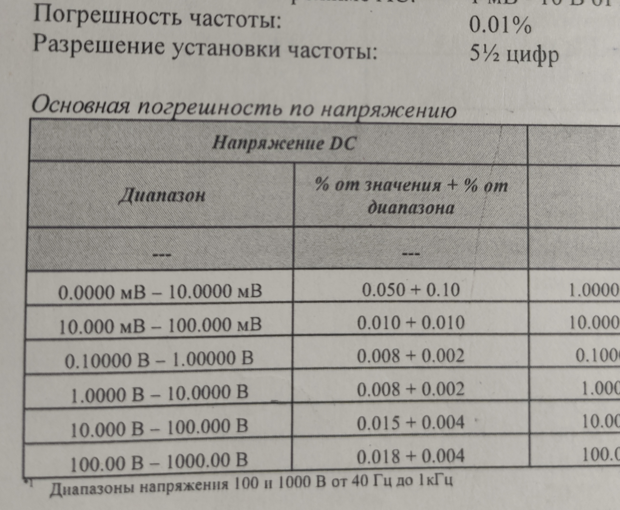

  1. Благодарю за ответ! Проверьте меня пожалуйста: Диапазон: 0,0000 мВ - 10,0000 мВ Формула для расчёта основной погрешности на этом диапазоне: 0,050 + 0,10 Измеренное значение 3мкВ (0,003/100)*0, 050 + (10/100) *0.1= 0,0100 Итог: (0.0030 +/- 0,0100) мВ Погрешность получилась больше измеренного значения..... Или другой вариант: Диапазон 1,0000 В - 10,0000 В Погрешность рассчитывается по формуле : 0,008+0,002 Измеренное значение 3 В (3/100) *0.008+(10/100) *0.002=0, 00044 Итог: (3, 0000+/-0, 0004) В
  2. Здравствуйте! Помогите пожалуйста начинающему метрологу разобраться с расчётом погрешности Calibro 143. Как понимать формулу: "% от значения + % от диапазона" ?
