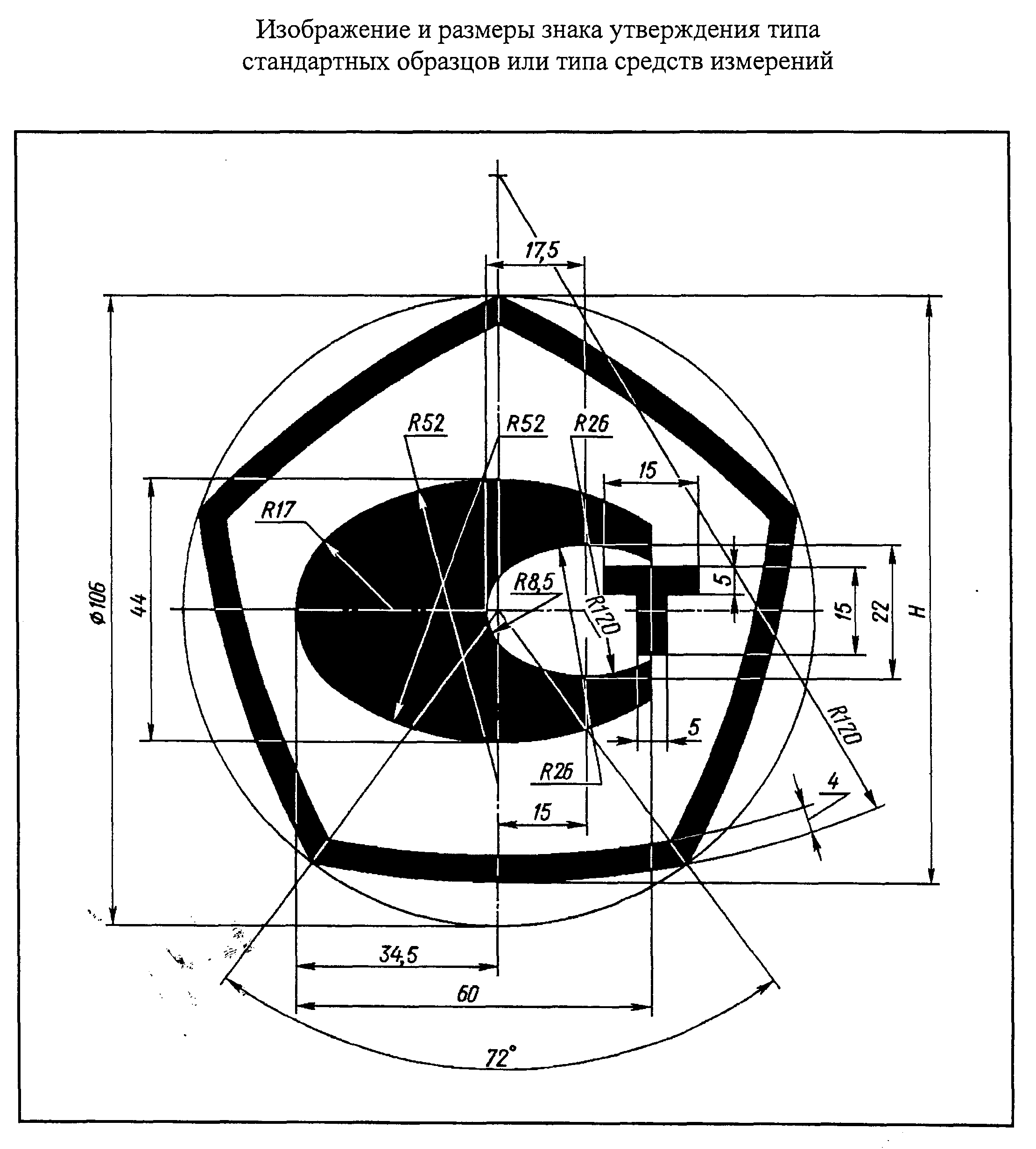

  6. Да мне не клеймо нужно, а знак УТ, как во вложении
  7. Приветствую коллеги! Подедитесь, пожалуйста, знаком утверждения типа в векторном формате. Спасибо!
