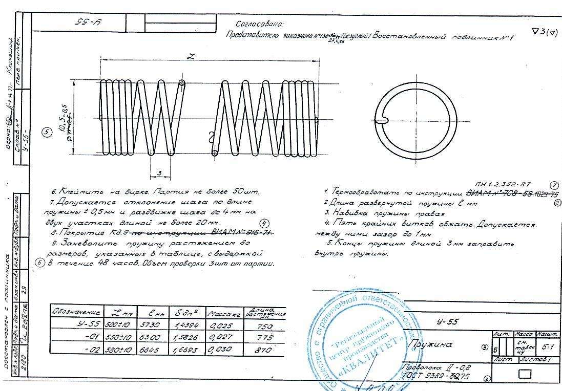

  1. Спасибо за ответ! Я, в принципе, был готов к такому ответу, что чертеж не корректен!!! Тогда еще один вопрос к Вам, уважаемые специалисты! Где можно документально подтвердить соответствие/несоответствие чертежа изделию? Может это будет какая-то экспертиза? Заранее благодарен!
  2. Уважаемые Метрологи! Помогите пожалуйста. Заказчик выполнил деталь по нашему чертежу. И считает, что выполнил все в соответствии с чертежом. Мы же увидев деталь ответили заказчику, что деталь изготовлена не в соответствии с чертежом. ( Деталь-пружина сжатия) А не соответствие это- концы пружины заказчик загнул к центру по диаметру пружины, а надо было заправить внутрь пружины вдоль оси. Чертеж прилагаю. Пожалуйста посмотрите, может чертеж сделан с нарушением. Только нужен профессиональный ответ. Заранее всем спасибо!!! p.s.И вообще, что видно из данного чертежа, как по чертежу читается, куда и как должны быть заправлены (загнуты) концы.
