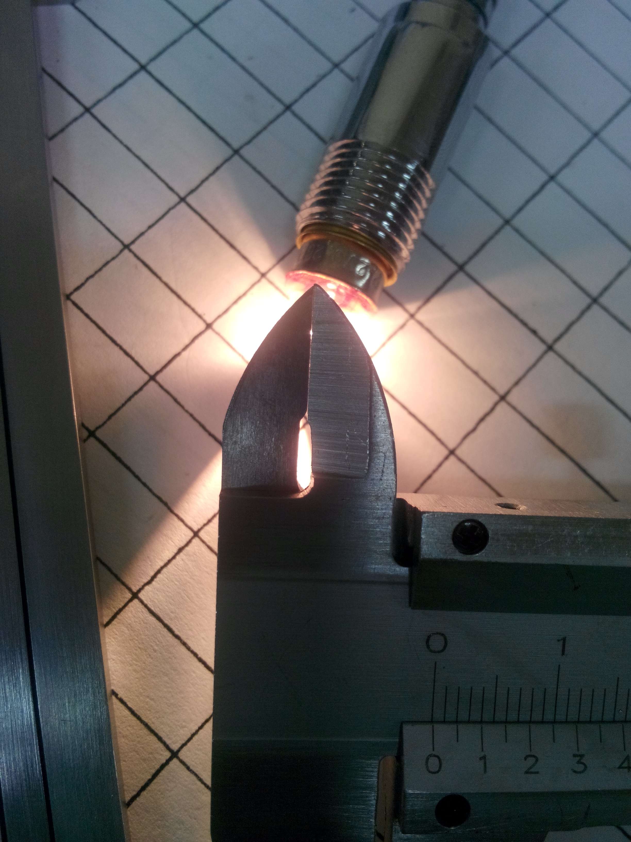

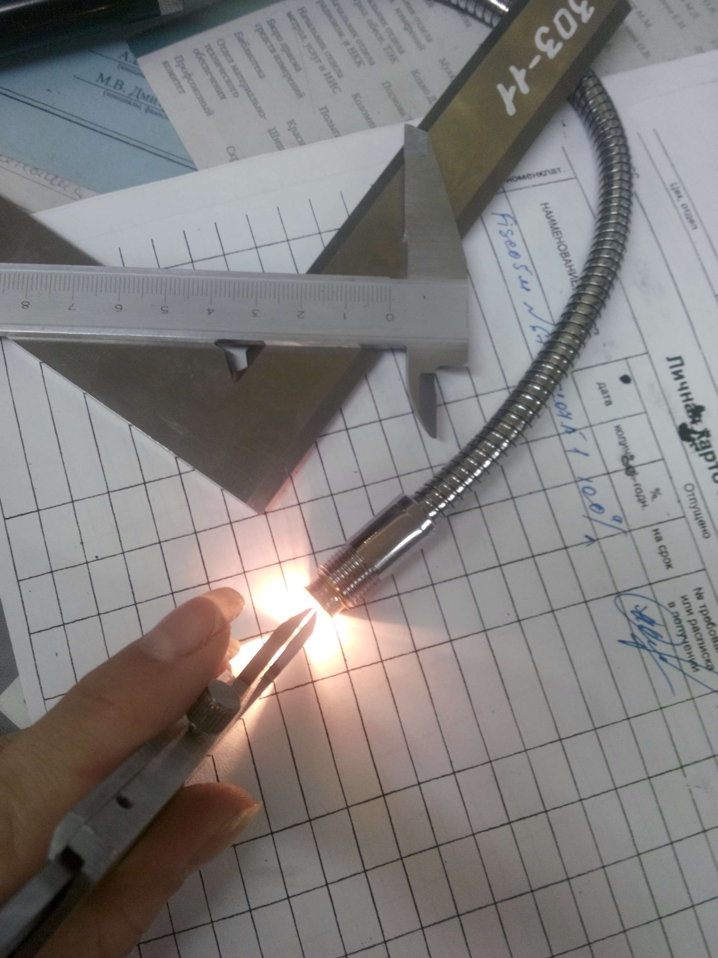

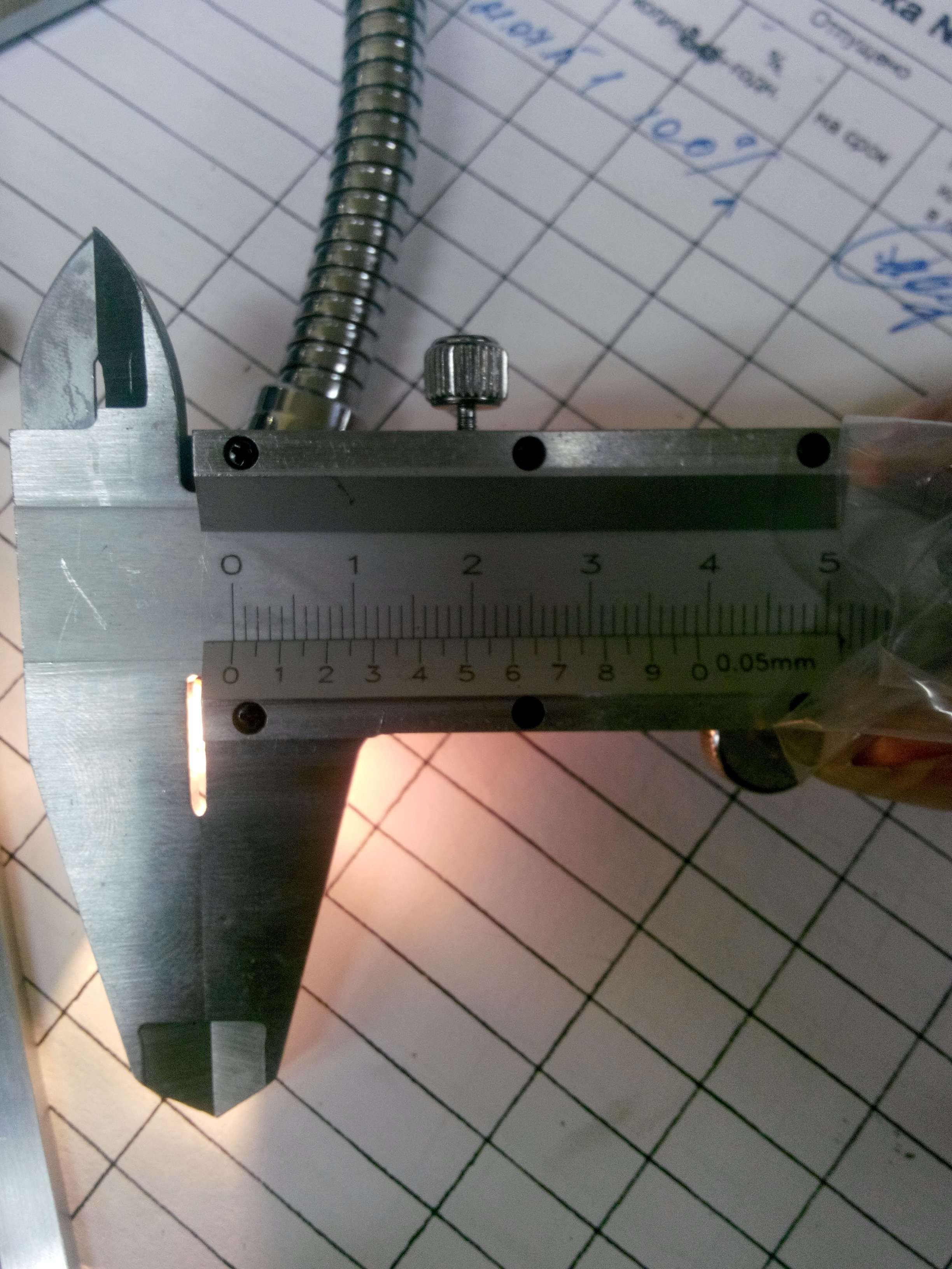

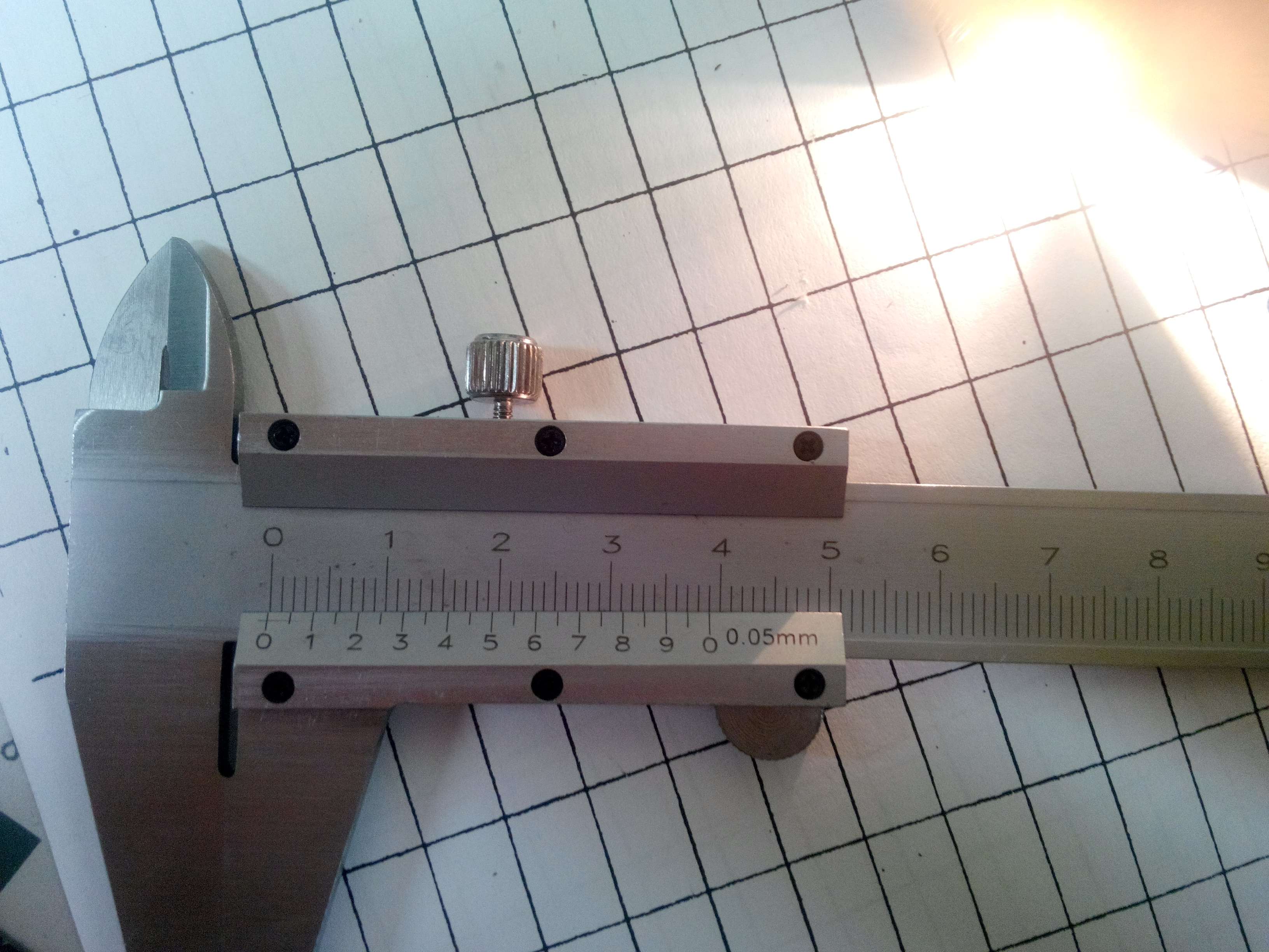

    Посмотрела во сколько обоходится поверка ШЦ в нашем ЦСМ (Тест-СПб) - 890 руб. (без ндс). Есть с чем сравнить ... Даа..разница более чем существенна...
  2. metrologPERM
    Штангенциркули ЧИЗ
    По моему, при таком качестве, вы переплачиваете. Посмотрите прайс хотя бы СТИЗа. Там даже моноблок дешевле. А за такие деньги - электронный предлагают. не спорю, для такой цены качество отвратительное. СТИЗ лучше? И какие штангенциркули вы закупаете?
  3. metrologPERM
    Штангенциркули ЧИЗ
    К сожалению ремонтника у нас нет. Закупали у поставщика, с которым давно работаем. И цена у них далеко не 200 р, а 890р за штуку. Поверка в нашем ЦСМ стоит 83 р. Из партии в 15 штангенциркулей, пригодным более менее оказалось штуки 4.
  4. Здравствуйте! Метролог я начинающий. Специального образования нет, поэтому прошу отнестись с пониманием. Заказали штангенциркули ШЦ-l-150-0,05 ЧИЗ (в паспорте только два клейма ОТК). Пришли штангенциркули сбитые, с просветами...примеры на фото. Поясните пожалуйста, качество штангенциркулей неудовлетворительное? И есть ли смысл отправлять их на поверку? Или же что с ними сейчас делать?
