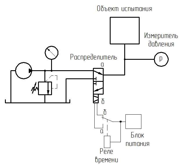

    Для подсчёта циклов предполагается использовать счётчик включений распределителя, подключающего насос к изделию. Когда насос подключен давление есть, отключен - нет

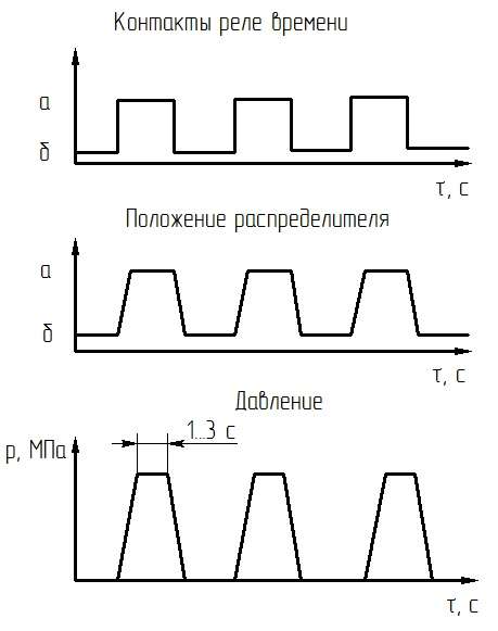

    Кол-во циклов: 200 Длительность действия максимального давления за цикл: от 1 до 3 с Длительность нулевого давления не нормируется То есть время цикла в целом произвольное Время нарастания и спада давления не нормируется Максимальное давление: от 22 до 23 МПа Температура рабочей жидкости: от 15 до 40ОС

    Испытательное оборудовние предназначено для испытания на гермтичность и прочность давлением от 0 до 25...26 МПа в течении 200 циклов (продолжительность действия максимального давления за 1 цикл: от 1 до 3 с). Схема: Диаграмма работы: ВОПРОС Достаточно ли для аттестации заосциллографировать давление в течении нескольких циклов? То есть подтвердить амплитуду и время действия давления. Дело в том, что реле времени (не является СИ) позволяет настраивать продолжительность циклов и в целом нет никакой гарантии, что в какой-то момент времени эта настройка не будет изменена. Я предполагаю просто в инструкции для оператора написать указание о необходимости проверки настройки реле времени. Достаточно ли этого?
