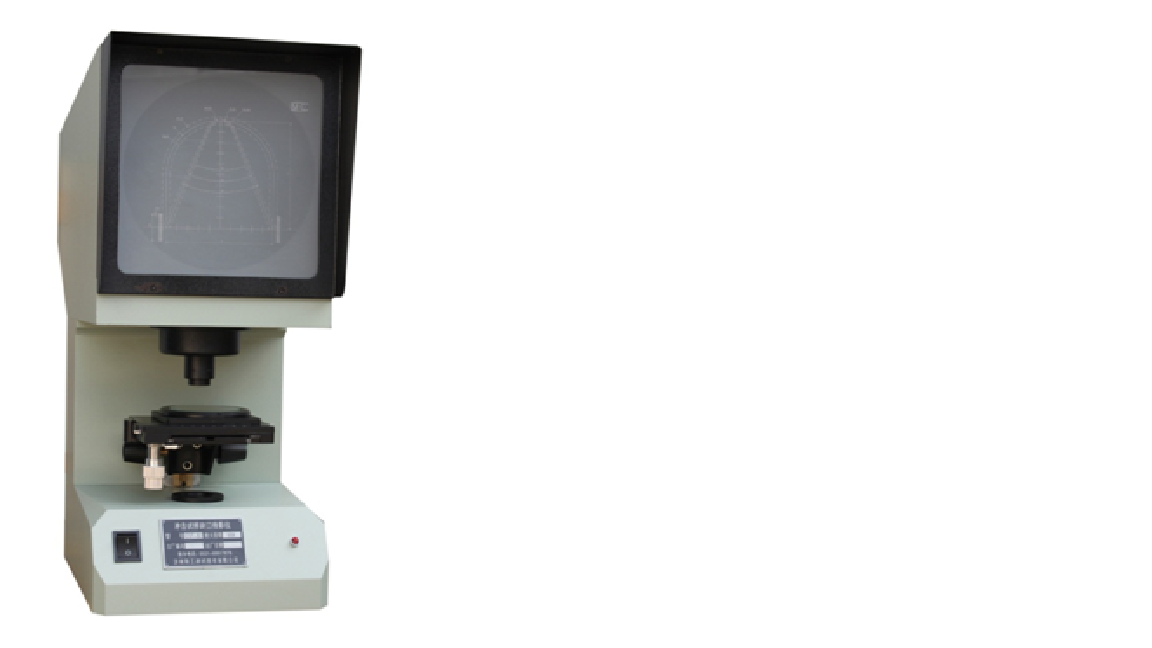

  3. Добрый день, форумчане. Подскажите, чем провести метрологический контроль проектора для контроля V-образных надрезов образцов для проведения испытаний ударом по методу Шарпи (глубина надреза образца 2 мм, углы 45°, требования к кромке надреза образца R0,25±0,025 мм). Проектор дает изображение надреза образца с увеличением 50х. На экране проектора нанесен трафарет с номинальными размерами и допусками образца. Контроль размеров образца происходит визуально по совпадению изображения и трафарета в поле допусков. Местный ЦСМ может провести калибровку значений трафарета на экране проектора при помощи мер длины и угла. На радиус R0,25±0,025 мм они не имеют эталона. Что можно применить в качестве эталона для калибровки радиуса R0,25±0,025 мм (в увеличении 50х поля допусков на экране - мин. R11,25 мм и макс. R13,75 мм)? Производитель не дает никакой информации о способах подтверждения размеров.
