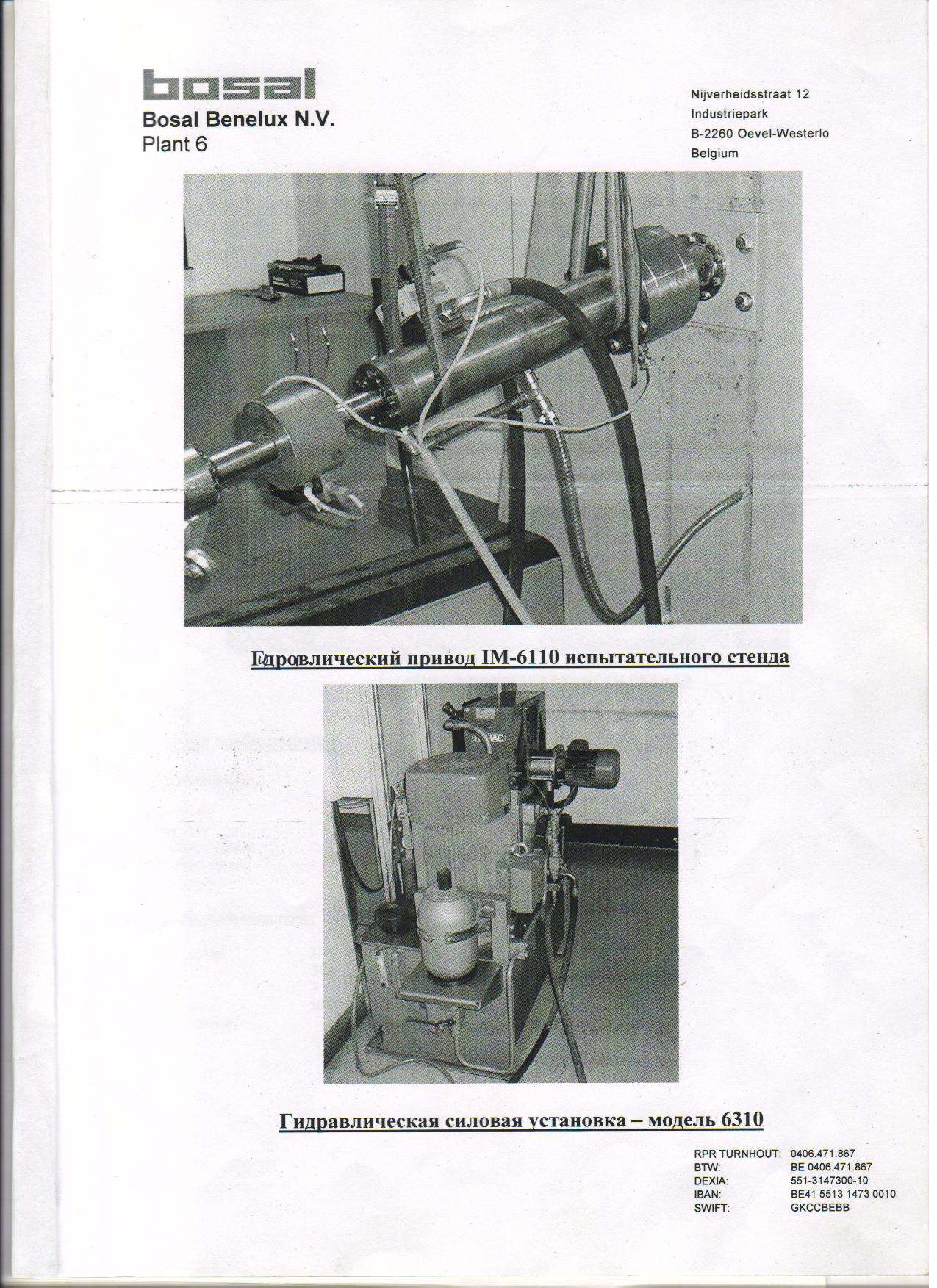

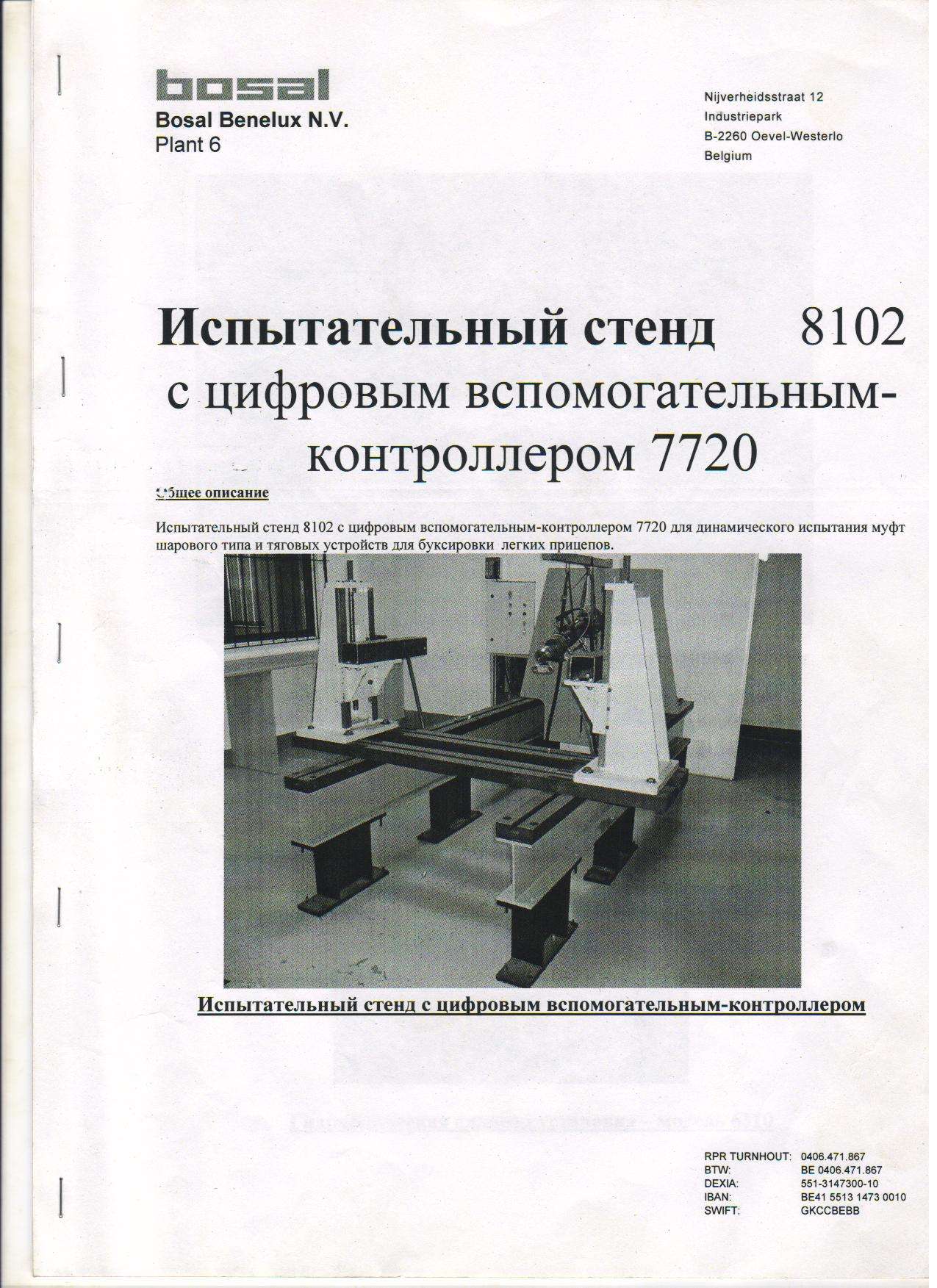

С Вашим стендом не все так просто. Он действительно должен быть аттестован по ГОСТ Р 8.568-97 на соответствие требованиям ГОСТ Р 41.55 и для этого необходимо разработать Программу и методику аттестации стенда самим или заказать в ЦСМ. Паспорт на стенд Вы можете разработать сами в соответствии с ГОСТ 2.601-2006 и ГОСТ 2.610-2006. Перед аттестацией стенда необходимо поверить встроенные в него средства измерений - это обязательно для испытательного оборудования, предназначенного для сертификационных испытаний. В случае испытательного оборудования, не предназначенного для сертификационных испытаний возможна калибровка встроенных средств измерений. Поверять можно только средства измерений утвержденного типа. Встроенные средства измерений Вашего стенда скорее всего не утвержденного типа и могут только калиброваться. Вопрос с методикой калибровки средств измерений динамически изменяющихся усилий (для Вашего стенда) тоже не простой. Методику калибровки встроенных средств измерений лучше всего запросить (купить) у изготовителя стенда, но можно и разработать исходя из технических характеристик стенда. Есть еще возможность установить на стенд дополнительно средства измерений утвержденного типа, тогда необходимо будет поверять только их, а встроенные средства измерений использовать только для управления стендом. Еще есть такое требование от наших зарубежных коллег: наш стенд должен быть аттестован в соотвествии с ИСО 7500-1. А в России аналога такого стандарта я не нашел. ГОСТ Р 8.568-97 - очень урезанный аналог этого стандарта, в нем только общие положения. Методику аттестации теперь придется "сочинять" самому. Могу ли я вней ссылаться на ИСО 7500-1? -

Здравствуйте. Очень нужна хоть какая нибудь информация в помощь. Наше предприятие выпускает тягово-сцепные устройства (ТСУ) для легковых автомобилей. Возникла необходимость в организации собственной лаборатории для проведения испытаний согласно ГОСТ Р 41.55. В общем, так получилось, что нам передали испытательный стенд зарубежного производства, который предназначен конкретно для испытаний ТСУ. Проблема заключается в том, что у нас есть только описание работы со стендом, ни методики поверки или калибровки, ни паспорта нет. Сейчас начинаем работы по аккредитации лаборатории. Заказали оценку состояния измерений. Но до приезда специалистов из областного ЦСМ пытаюсь решить вопрос поверки с местным ЦСМ, а им нужна методика поверки. ЧТо делать? Литература, ссылки, буду благодарен за любую информацию. Немного об испытательном стенде: Гидравлический испытательный стенд с цифровым вспомогательным контролером состоит из станины, гидравлического привода, гидравлической силовой установки, цифрового конролера, посредством которого осуществляется связь стенда с ПК. Управление и внесение значений нагрузки для испытаний осуществляется с ПК. -
