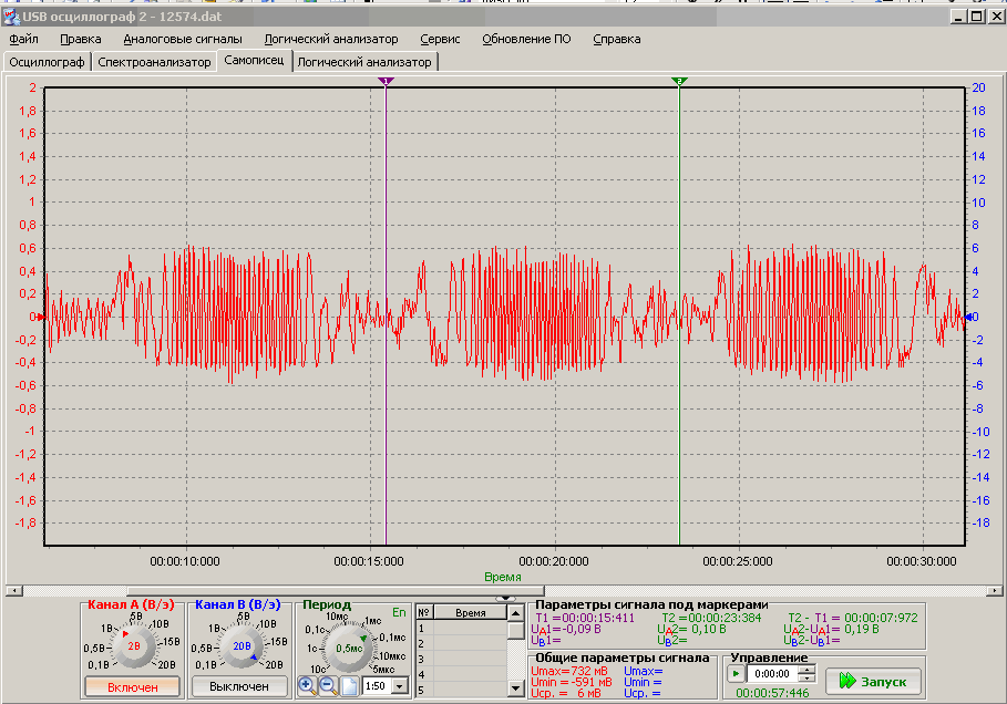

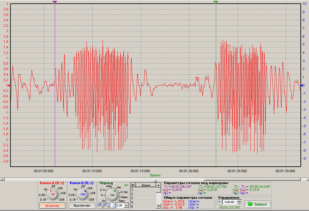

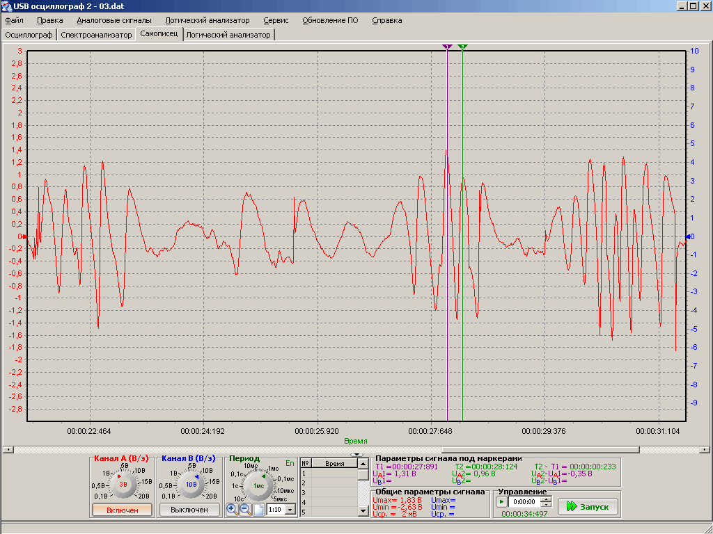

  1. У пульсирующих сигналов нет определенной характеристики, по которой его можно было бы четко идентифицировать. Если б можно было, просто отсекли бы эту составляющую и всё. Поясню на наших приборах, хотя получится несколько рекламно. С вихревых расходомеров-счетчиков Ирвис-РС4 есть возможность снимать осциллограммы первичного сигнала. Т.е. того сигнала, который идет на обработку непосредственно с детектора вихрей. Ниже представлены пульсирующие потоки и как они выглядят на осциллограмме. Фактически, это скоростные графики потока - чем выше частота, тем выше средняя скорость потока в месте установки прибора (следует учесть, что еще и поток сам должен быть "выровненным"). Это пульсации РДУКа с периодом 16 секунд. Ни один расходомер такую пульсацию корректно не обработает. Пульсация потока с вкл-выкл, с периодом 8 секунд. Пульсация с секундными периодами. Какой параметр в данном случае принять за определяющий? Любой расходомер (кроме ротационного, если не заклинит) "определит" такие пульсации только при подсчете баланса... Почему Ирвис-РС4 не сможет посчитать такой поток (а другой расходомер посчитает, но с указанной Вами погрешностью). Прибор оснащен системой анализа спектра сигнала, т.е. оценки его достоверности. Как это работает. Прибор берет подряд несколько вихрей и сравнивает их с предыдущим набором, сдвинутым на определенный интервал времени назад. Если частота нынешнего и предыдущего периода совпадает, то сигнал принимается в расчет. Если нет, то выдается флаг "Плохой сигнал" и/или "Пульсирующий поток". Кроме того, есть определенный период набора статистики сигнала, когда прибору нужно определиться - а от расхода ли эта частота или нет. Это описано достаточно утрированно и неполно, но для понимания одного из алгоритмов, думаю, достаточно. Соответственно, если такие требования по "идентификации" потока не соблюдаются, прибор корректно посчитать не может, о чем и выдаст предупреждение. Можно сделать и меньший период оценки достоверности сигнала, но тогда погрешность от учета пульсирующих сигналов резко возрастет. Данная картинка показывает, что амплитуда сигнала вообще никак не влияет на расчет, потому определяющим является частота. Даже так скажем - стабильность частоты. Если глазом можете прикинуть среднюю частоту синусоиды, то прибор тем более сможет её перевести в расход. Является ли динамическим потоком газовый поток, подающийся на упаковочные машины. Например для упаковки мясных продуктов.Стоит 4-10 упаковочных машин, которые работают в режиме "10-20 секунд газ не подается (идет вакуумирование), потом подача газа 2-10 секунд". Умножаем это на количество машин и получаем разброс от нуля до максимум по мощности упаковщиков, помноженный на неопределенность одновременности работы (во загнул!). 100% динамики! Это, конечно, частный случай, но таких предприятий - куча по стране. Как справиться с такой динамикой? Еще пример. Газовая резка металла. Одно дело большая деталь, непрерывный рез. Другое дело - вырезание отверстий (газ то подается, то нет). Скорость резки существенная! Т.е. прорезать отверстие диаметром 10мм при толщине листа 6мм - ну около 2-3 секунд, с учетом врезки в металл. Можно еще рекламы? Ульразвуковые расходомеры Ирвис-РС4-Ультра, со всеми своими прибамасами, скорость "стрельбы" - до 200 раз в сек. В штатном исполнении (для коммерческого учета природного газа) - 70-80 1/сек. Регистрируется всё!
