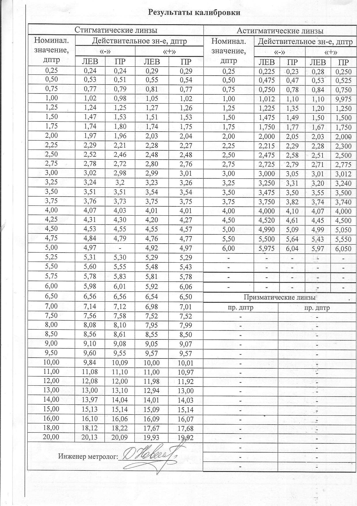

    Интересная дискуссия получилась! На многое тоже посмотрел с иной точки зрения. В прошедшую пт съездил в ЦСМ поглядел еще раз на НОМ-3 и взял свидетельство о поверке, в котором ясно написано "признан пригодным к применению в качестве Рабочего эталона 2-го разряда единицы вершинной рефракции". А в приведенных первом посте протоколе калибровки и извещении читаю о проверке кератометрии - проверке радиуса кривизны роговицы глаза. Проверка рефракции и кератометрии не совсем одно и тоже, а НОМ-3, к которому отнесена рекомендация Р 50.2.055-2007 речь идет только о методике поверки вершинной рефракции. Ну и последний ликбез на сегодня о противоречии Омского ЦСМ. При вопросе инженеру ЦСМ почему они отказываются выписать мне официальный сертификат о калибровке, был получен ответ что URK-700 не является СИ и калибровку мы выполняем на свой страх и риск за свои же деньги . Вопрос к метрологам так ли это на самом деле? А в доказательство некоторого абсурда привожу копию свидетельства о калибровке другого изделия мед. назначения, не отнесенного к СИ, набора пробных линз.На них почему то слова инженера ЦСМ не распространяются?! Кстати говоря, набор поверял один и тот же человек.

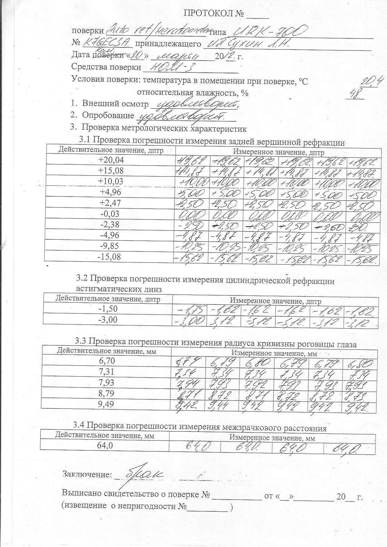

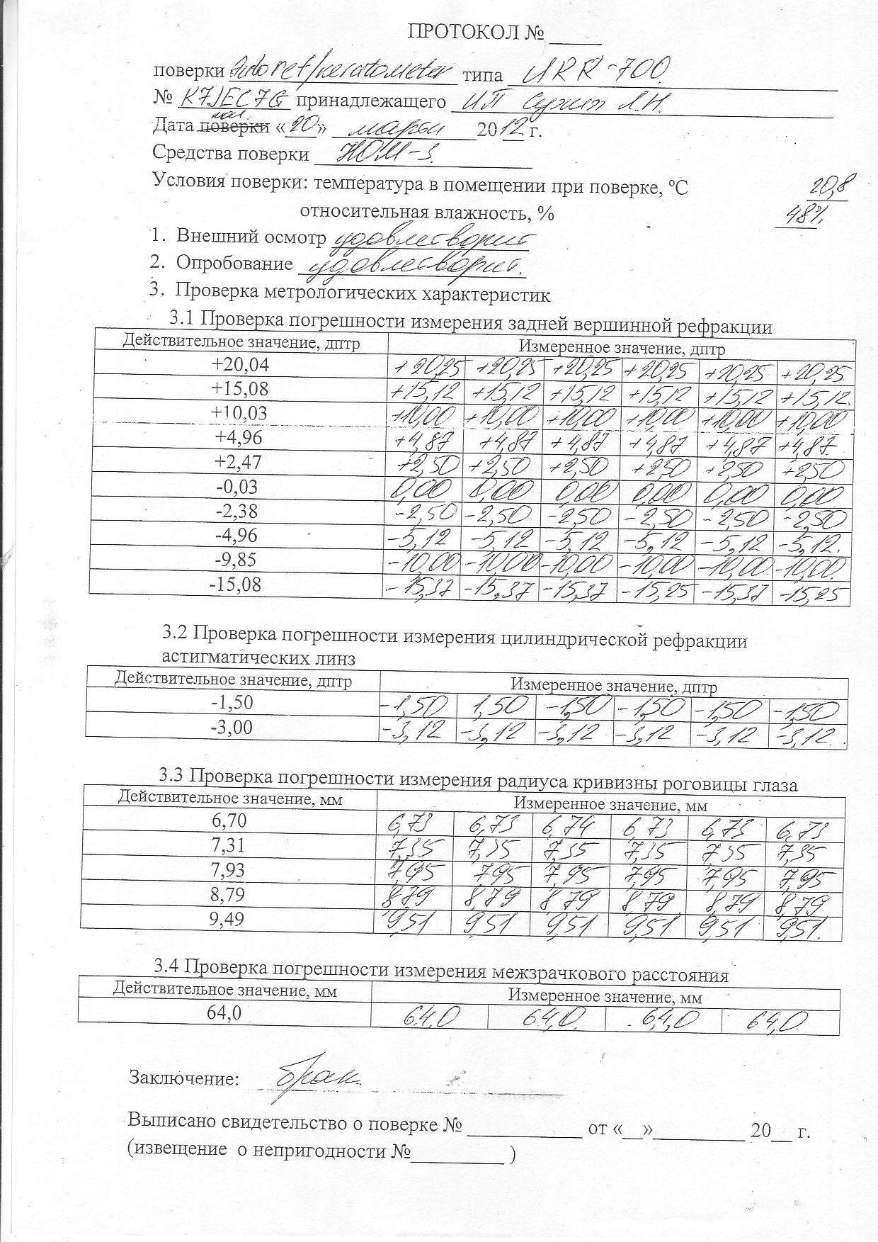

    1. Не совсем понял по этому пункту. Те если прибор не отнесен к средству измерения, я не имею права его использовать в мед. целях?! Если так, то можно ссылку на нормативный документ. 2. В протоколе ручкой правлено, что калибровка, а извещение действительно выписано СИ. Тогда здесь вопрос: ЦСМ должен был выдать сертификат о калибровке в любом случае или как? 4. Следовательно ЦСМ неправ в заключении?! Паспорт представлен весь, и инженер ЦСМ заверил, что калибрование они проводят согласно приведенного госта р исо. Тогда возникает вопрос, что за процедуру провел инженер ЦСМ, за что была взята плата? Ну и еще остается вопрос о средстве поверки (калибровки) НОМ-3, подскажите на сколько оно применимо в моем случае? Спасибо

    Возник спор между ЦСМ и ИП. В своем рабочем арсенале имеем авторефрактометры марки Unicos URK-700 (корея) - прибор для диагностирования зрения. Аппарат не внесен в перечень средств измерения, однако имеет сертификат, как изделие медицинского назначения. Соответственно, аппарат подлежит калибровке. Для эксперимента был отнесен абсолютно новый прибор 2012 года, и был забракован ЦСМ при калибровке (акт и протокол в копиях). А теперь вопросы: 1) на сколько обязательна ежегодная калибровка данного прибора 2) согласно сертификата прибор соответствует ГОСТ Р ИСО 10342-2008, где оговаривается методы поверки рефрактометров. В нашем случае калибровали набором НОМ-3, на сколько он соответствует вышеуказанному госту, как средство поверки? 3) ценны будут комментарии специалистов по этому вопросу, хочется работать на качественном уровне, и понимать что оборудование соответствует заявленным стандартам. Заранее спасибо!
