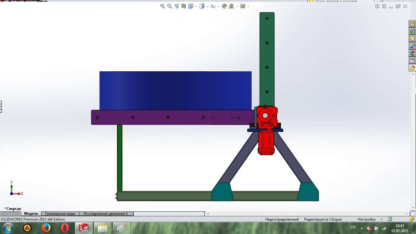

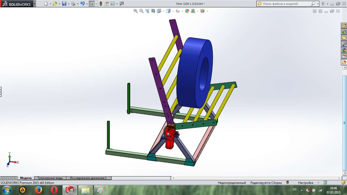

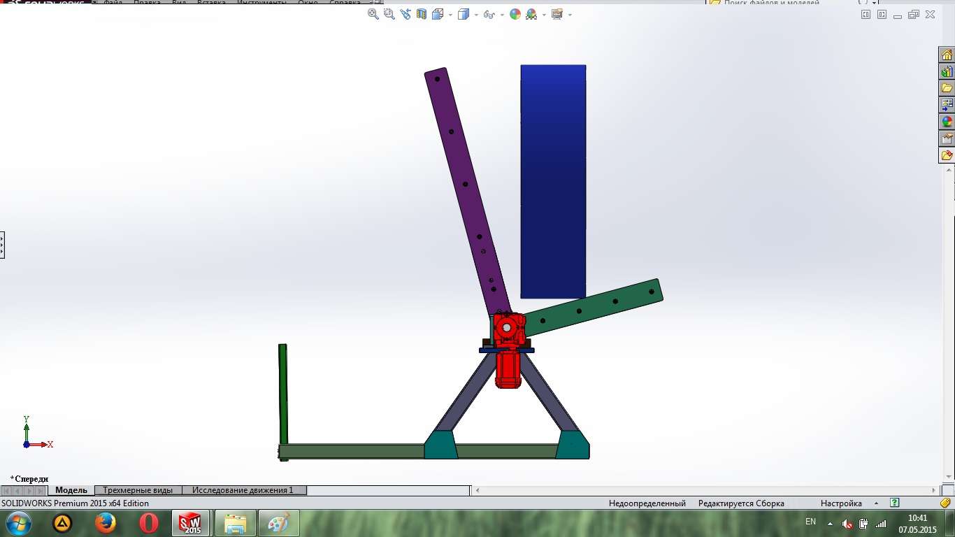

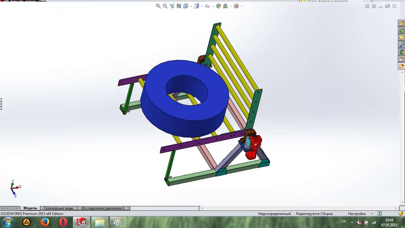

  1. Нашел тут такую статью http://roselmash.ru/...motor-reduktora Вот что у меня получилось 1. Определяем требуемые обороты на выходе мотор-редуктора исходя из известной скорости подъема V=∏*2R*n\60=3.14*2*0.8*5 (об/мин) /60=0.41 (об/мин) , где R- радиус подъмного барабана, м V-скорость подъема, м*мин n- обороты на выходе мотор-редуктора, об\мин 2.определяем угловую скорость вращения вала мотор-редуктора ω=∏*n\30 ω=∏*n\30=3.14*5 (об/мин) /30=0.52(рад/мин) 3. определяем требуемое усилие для поднятия груза F=m*g*t = 150*9,8 (м*мин)*0,4=588 , где m- масса груза, g- ускорение свободного падения(9,8м*мин) t- коэффициент трения (где то 0,4) 4. Определяем крутящий момент M=F*R=588(H)*0,8(м)=470.4 (Н*М) 5. расчитываем мощность электродвигателя P=ω*M=0.52(рад/мин)* 470.4 (Н*М)=244.608 Вт Но только бы мне хотелось увидить методику полного расчета, которою я к сожылению нигде не могу найти. Может надо составлять уровнения реакций Rax и Ray целой системы и искать результирующую силу, которая и будет моей силой какую надо приложить чтобы поднять мою масу? Затем я найду крутной момент, а уж потом расчитаю мощность электродвигателя??? А пример ето расчета не подскажыте где можна увидить?
  2. а в какой раздел мне нужно? Может меня можна както переместить в нужный раздел?
  3. Нужно выбрать мотор редуктор. Входные данные: шина массой 150 кг которую надо перевернуть с вертикального положения в горизонтальне. Нужно ли учитывать плечо 0,8 м? Я думаю, что скорость вращения на валу редуктора должно быть 5 об/мин, тоесть четверть оборота кола мой механизм з шиною пройдет за 3 секунды. Хотелось бы взять червячный мотор редуктор. Если взять входную скорость на электродвигателе 1500 об/мин, то передаточное отношение получится і = 1500/5 = 300. Теперь возникает вопрос как вычислить мощность электродвигателя или крутящий момент на редукторе. По моим размышлениям мощности будет достаточно в 0,37-0,55 кВт. Крутящий момент возможно 50 Н*м. Как разобраться, с чего начинать? Есть ли какая то общая методика расчета и где ее найти?
