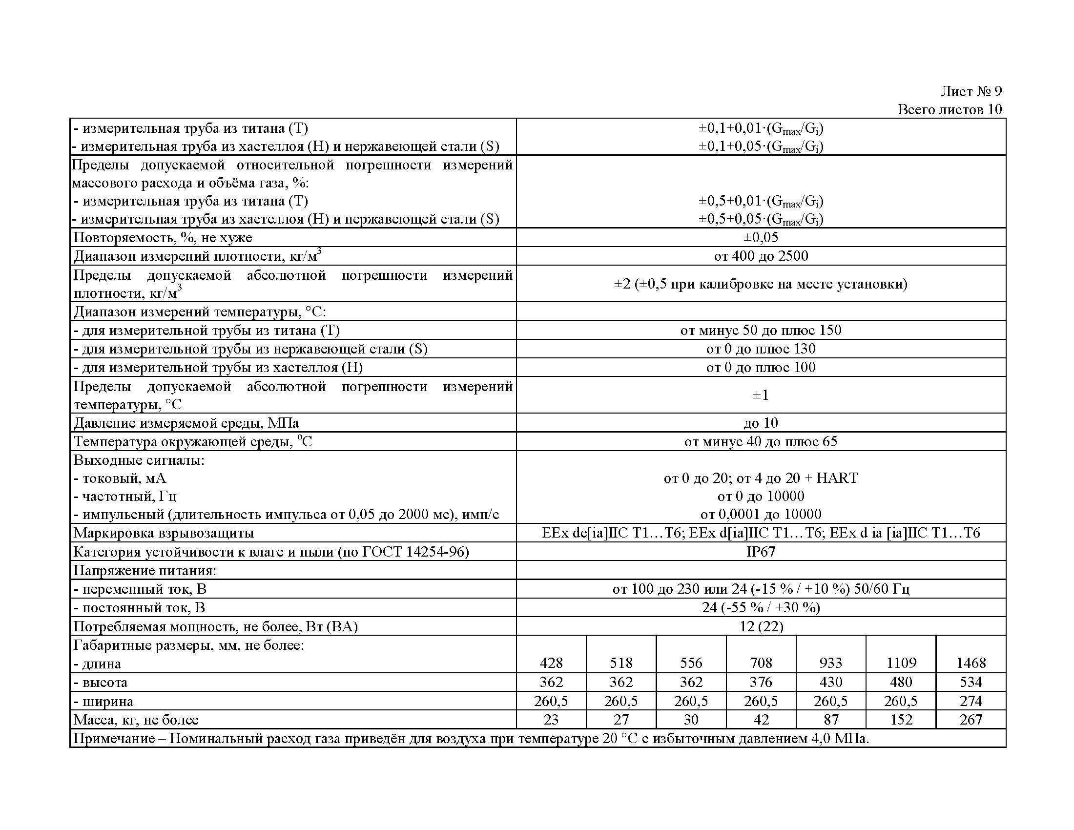

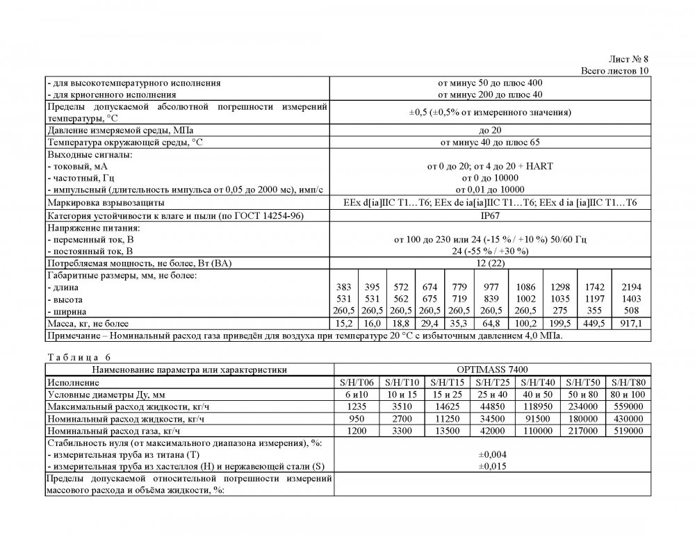

  3. Пробовал, завод-изготовитель оказывать помощь не желает. По этому пункту понятно. Это может быть Ккор из протокола поверки? Что за величина такая г/с/мкс? Ни разу не встречал. Этот вопрос я вчера параллельно с форумом отправил поставщику, жду ответа от них. Почему вы решили что Qmax = 360? Ведь в описании типа указано 559 т/ч. По 3 пункту метролог требует внести в настройки именно то значение, которое указано в протоколе поверки т.е. 100 000 имп/т . Обосновывает тем, что при расчёте с другими значениями погрешность может измениться. Никак не могу его переубедить.
