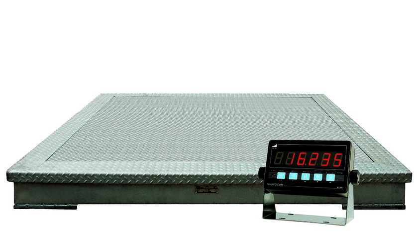

    Уважаемые коллеги, здравствуйте! Прошу небольшой консультации. Есть весы Титан, НПВ до 5 т. Вторичный прибор - вычислитель M8100. Вылетел один тензодатчик из четырёх, нашли какой. В чём проблема - установленные датчики Sensotronics 65023C5K-3107 (5KLb, примерно 2,25т), которых на данный момент в РФ не найти. На замену предлагают датчики НПВ на 2,5 т. Я так понимаю, самое главное подобрать аналог по геометрическим размерам, ну и чтобы было не меньше НПВ заводского тензодатчика. Меняем все 4, калибруемся (необходимая масса гирь имеется) и работаем дальше? Заранее спасибо!
