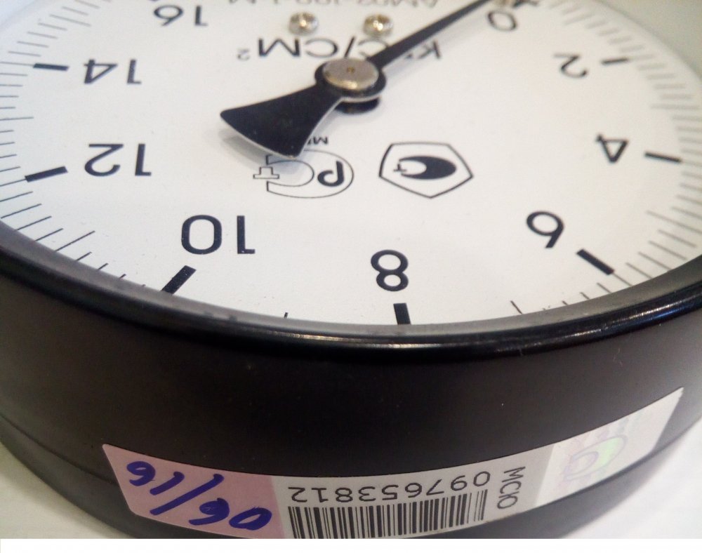

  3. Вот такие манометры мы обслуживаем WIKA 213.53. Наклейка под резиновым чехлом на манометре. Год держится у 98%. Если совсем условия не подходящие, то в формуляр, паспорт, свидетельство.
  4. Так это выглядит.
  5. Приказ 1815 от 02.07.2015 п 20,28. Дату ставим перманентным маркером.
