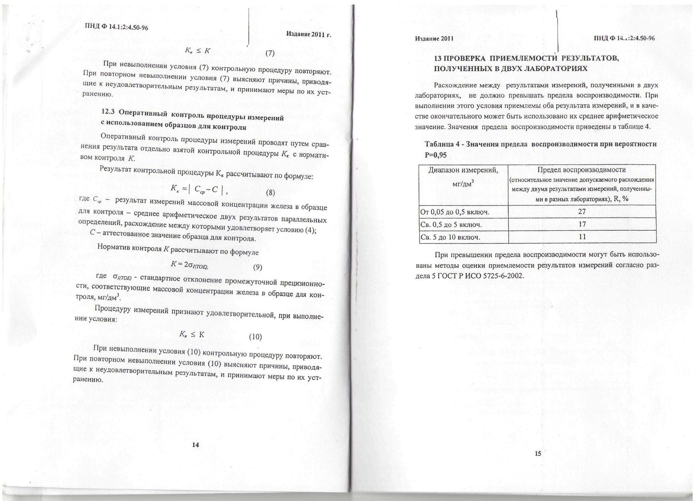

Полюбовно не удалось. Водоканал хочет всегда выставлять счета на оплату превышений ЗВ в сточной воде на основе своих результатов не принимая в расчет результаты параллельной пробы, по которой нашему предприятию дешевле платить. Тем самым для нас теряется смыл пользоваться правом отбора параллельной пробы. Если Вам не сложно, подскажите, пожалуйста, ответы еще на пару вопросов: 1. Показатель точности (указанный в протоколах) всегда одинаков для одной и той же методики проводимой в конкретной лаборатории? Т.е. его однажды рассчитывают и потом каждый раз приписывают к результату анализа или же каждый раз как проводят анализ егр снова рассчитывают? 2. Если одну и ту же пробу воды анализировали при помощи разных методик, то более приемлемым будет тот результат, у которого показатель точности меньше? Если это так, то есть ли какой-нибудь НД где это указано? -

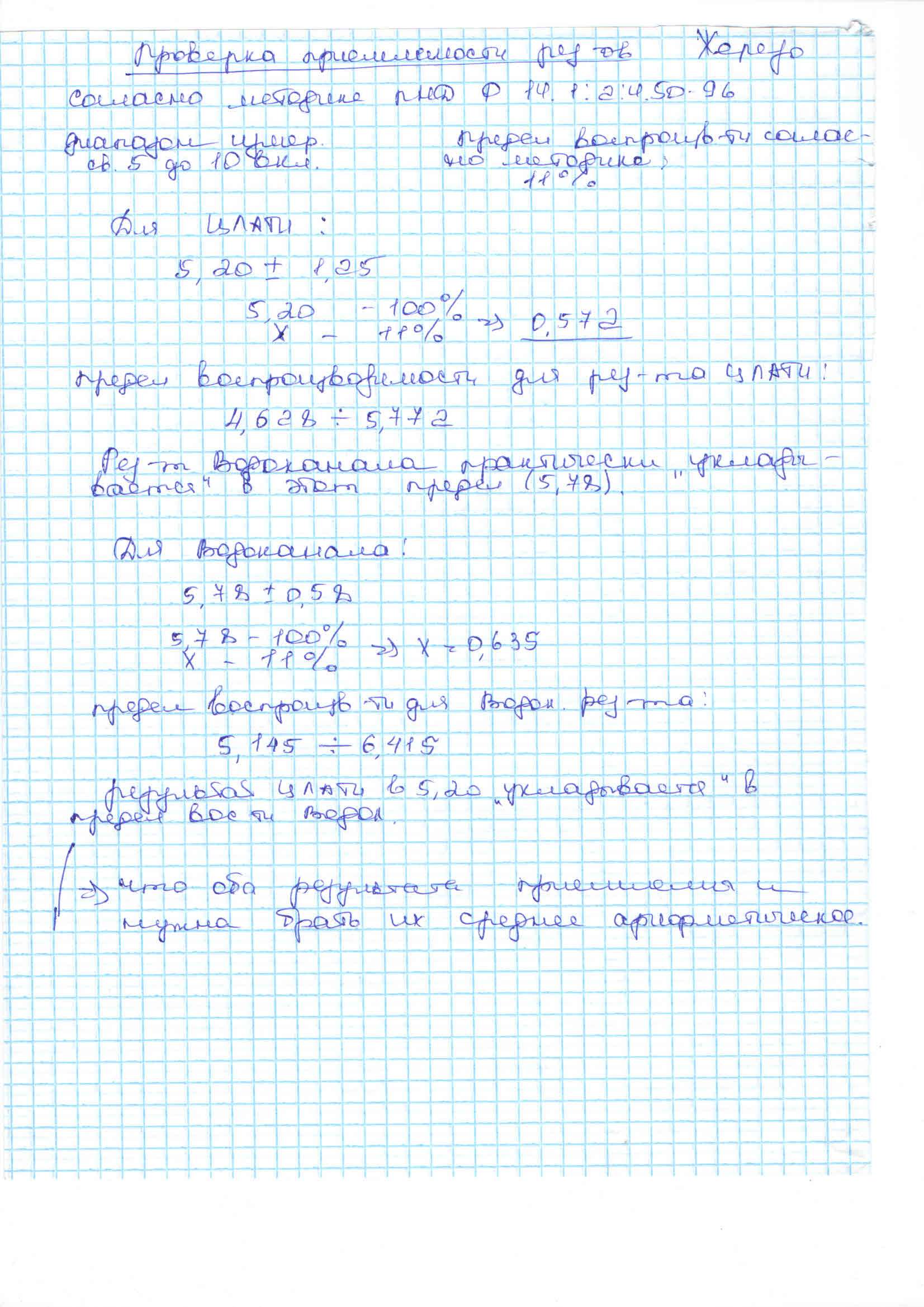

Извините, пожалуйста, я дезинформировала Вас. В протоколах даны не погрешности, а показатель точности. Если я правильно поняла п.13 из методики, то нужно делать такой расчет (см. приложение)? -

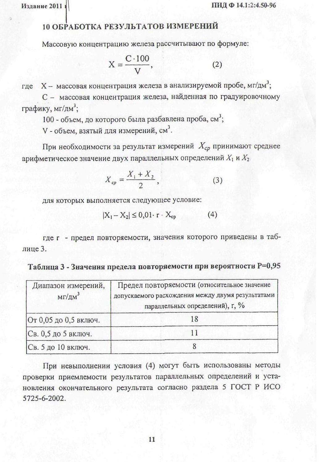

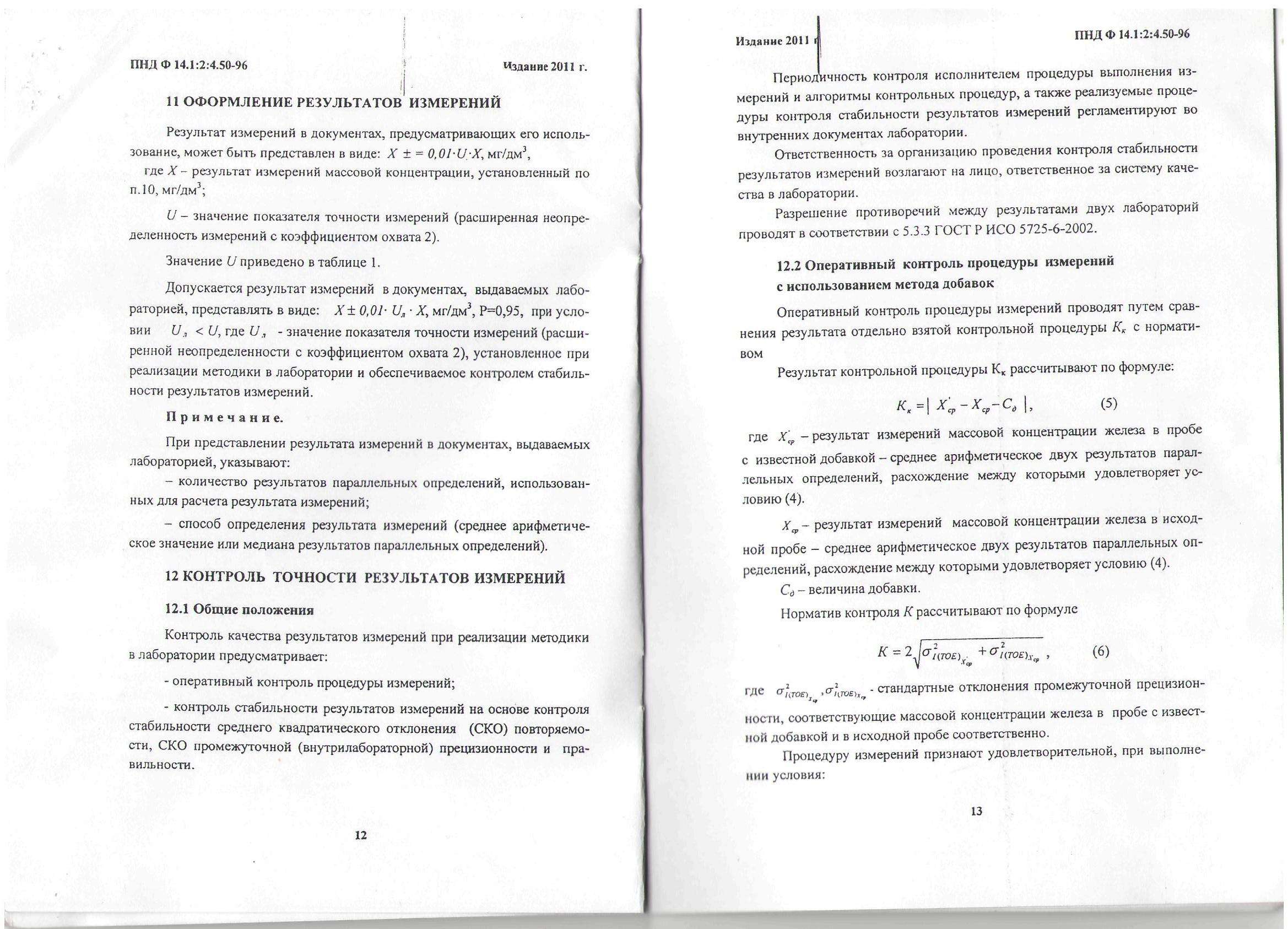

Не заметила Ваш ответ сразу)). Я не знаю возможно ли такое, поэтому и спрашиваю здесь у специалистов и пытаюсь разобраться. В методике про обработку результатов анализа пишут следующее: см. прикрепленные файлы. -

Правильно ли я поняла, что если, например, у 1й лаборатории получился результат равный 5,20 с погрешностью +-1,25, а у другой лаборатории получилось 5,78 с погрешностью +-0,58, то значит у обеих лабораторий результаты можно считать правильными т.к. разница в результатах анализа получается равна 0,58 (а это не превышает суммарные погрешности методов)? -
