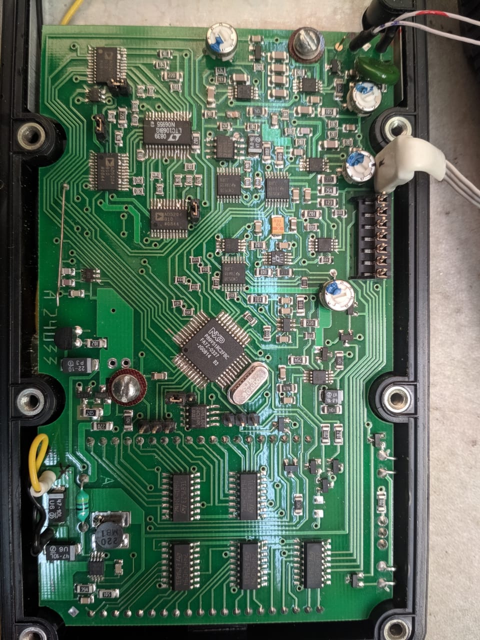

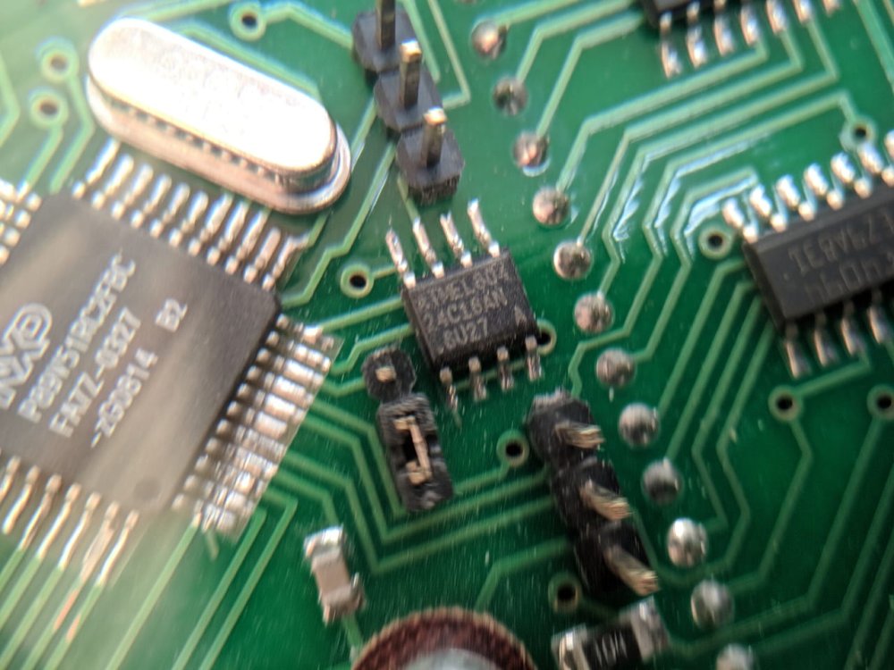

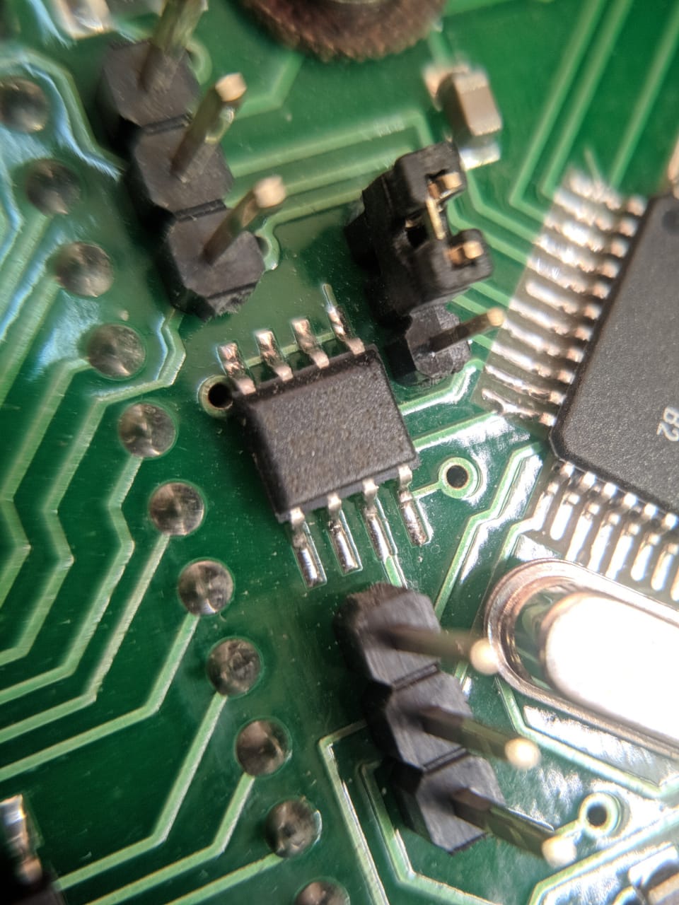

  4. Здравствуйте. Пришёл прибор А9-1, завышает в 3 раза ток. Частота в норме. Может какой то студент по глупости влез в настройки тыкая всё в подряд, не пойму. Подкидывал другую заднюю сторону с датчиками для интереса. Так же завышает. Датчики отпадают. Ранее здесь человеку советовали цифровыми масштабными коэффициентами попробовать, но дело в том что плата вообще не такая как в описании. И там нет X2, X3, X4. Как на стр. 12. в тех. описания. Есть что то похожее, перемычка, но боюсь загубить. Подстроечники не трогали. Может знает кто как победить? 4574_a9_1.djvu
