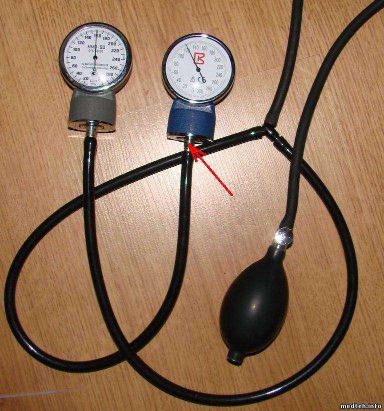

  2. 4ainick
    Что это за штука?
    А вот так нельзя калибровать? т.е крутить там ?

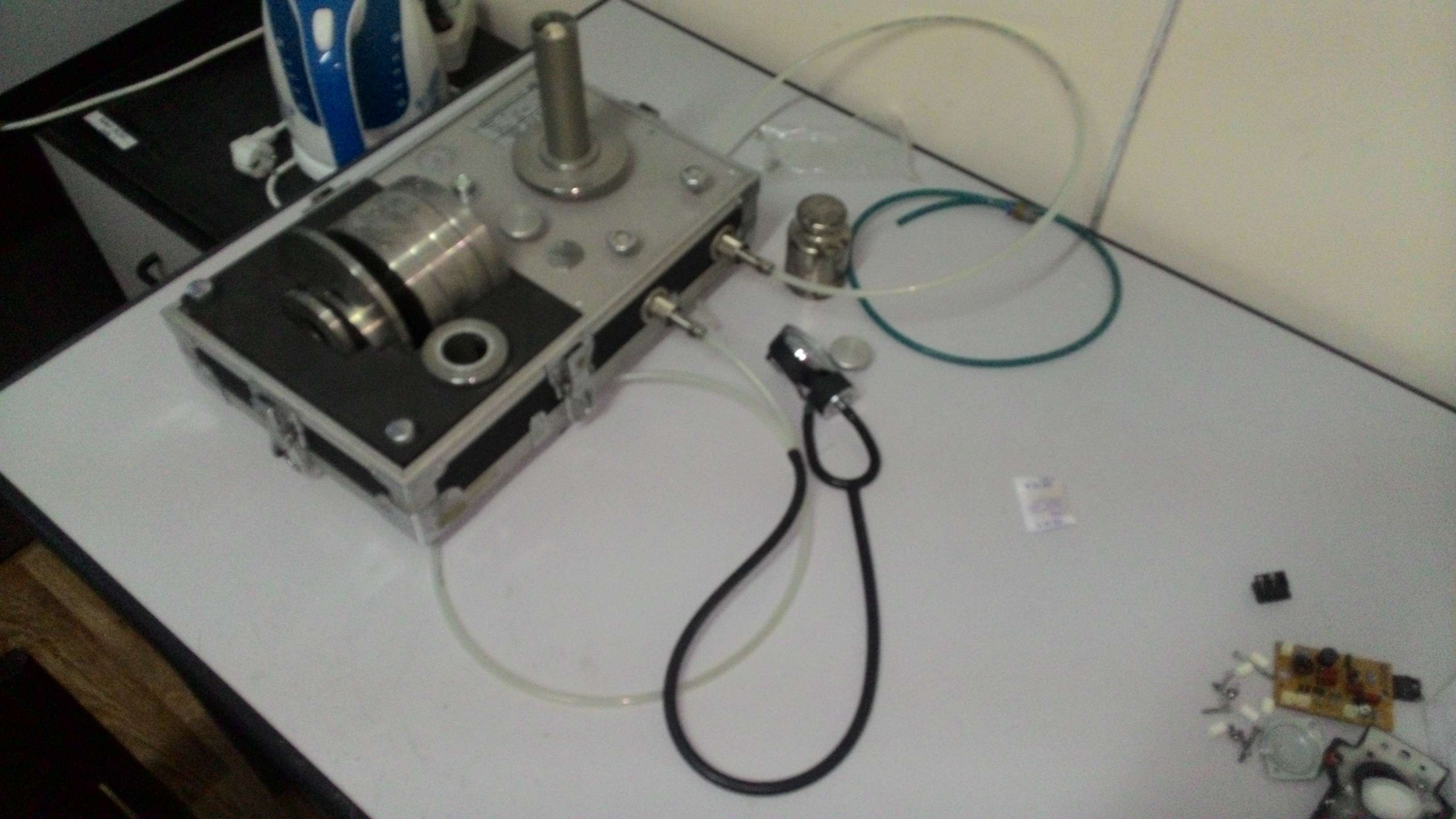

  3. 4ainick
    Что это за штука?
    И как им пользоваться? такое чувство, что он разобранный...

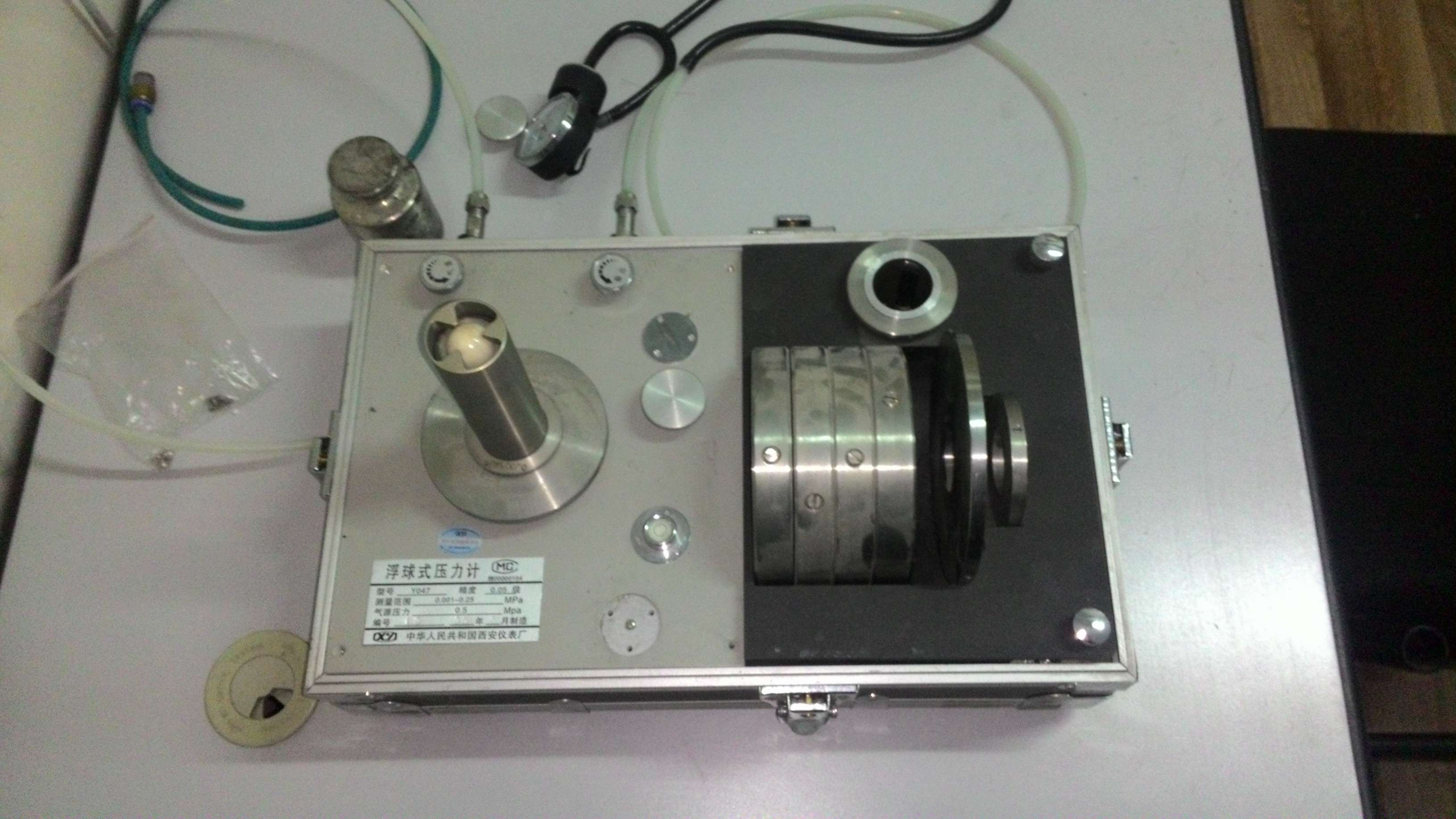

  4. Кто-нибудь знает, что это за штука? Для чего она нужна?
  5. Возможно он уже врет, и вы должны привести его "рамки приличия". Да, он врет. Потанцевав с бубном, я пошел искать ответы на складе и нашел пустую коробку с руководством эксплуатации на английском языке. Почитав, я понял, что есть специальный аппарат "Mobile Calibration System" из завода, который автоматически калибрует почти все цифровые тонометры и я его уже заказал :yes-yes:/>/> . Не зря в школе английский преподают . Спасибо всем, проблема решена

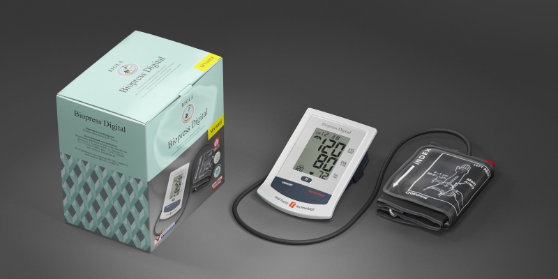

  7. Господа профессионалы! Прошу (умоляю), помочь/просветить откалибровать автоматические тонометр... Моя история начинается с того, что я пришел работать в компанию (производителя медицинского оборудования) инженером по сервисному обслуживанию. Мне сразу ставят задачу перебрать весь склад, пересчитать запчасти от тонометров, инвалидных колясок, ходунков и кучу бракованного хлама. Прошла неделя и я сижу за рабочим местом, весь такой довольный и нравлюсь себе. Поступает звонок от потребителя у которого автомат. тонометр просит сделать калибровку и через 3 дня мне должна придти заявка с этим самым тонометром ... Поэтому я чайник в этой сфере, решил обратиться за помощью к профи PS. По образованию я гид переводчик и учусь веб программированию, так что прошу сжальтесь :)/>
