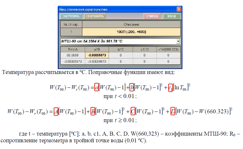

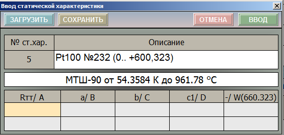

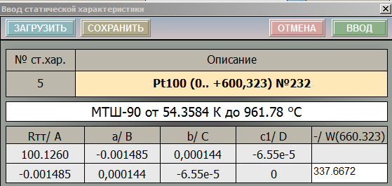

  20. В общем, всё оказалось проще простого... Коэффициенты представленные в виде строчных букв содержатся в функции, описывающей зависимость сопротивления от температуры ниже ноля, а в виде заглавных описывают функцию зависимости выше ноля. Диапазоны МТШ-90 условно разделены до 0 и после (есть 1 перекрывающий, но его можно отбросить), значения коэффициентов разные для различных диапазонов a, b, c, d (A, B, C, D). Теоретически, если второразрядный эталон перекрывает 0, например, -50...+450, то я так понял, должны в свидетельстве указаны быть 2 функции отклонения, но на практике Ростест выписывает только одну. В общем, если у Вас в свидетельстве задана только одна функция отклонения, то строчные и заглавные коэффициенты считаются равными, при программировании мит 8.15 таблица займёт следующий вид (в качестве разделителя используется точка; если какие-либо коэффициенты у вас отсутствуют, заполняете 0; W660 если не указана в протоколе, то рассчитывается как R0,01*Wal=100,1260*3,372423=337,6672):
  21. Доброго времени. Проблема с определением коэффициентов, требуемых для программирования МИТ 8.15 с учетом поправок из свидетельства о поверке ПТС 2 разряда. Помогите с формулой, конкретным расчетом, что на что поделить, не отправляйте на http://temperatures.ru Спасибо!
