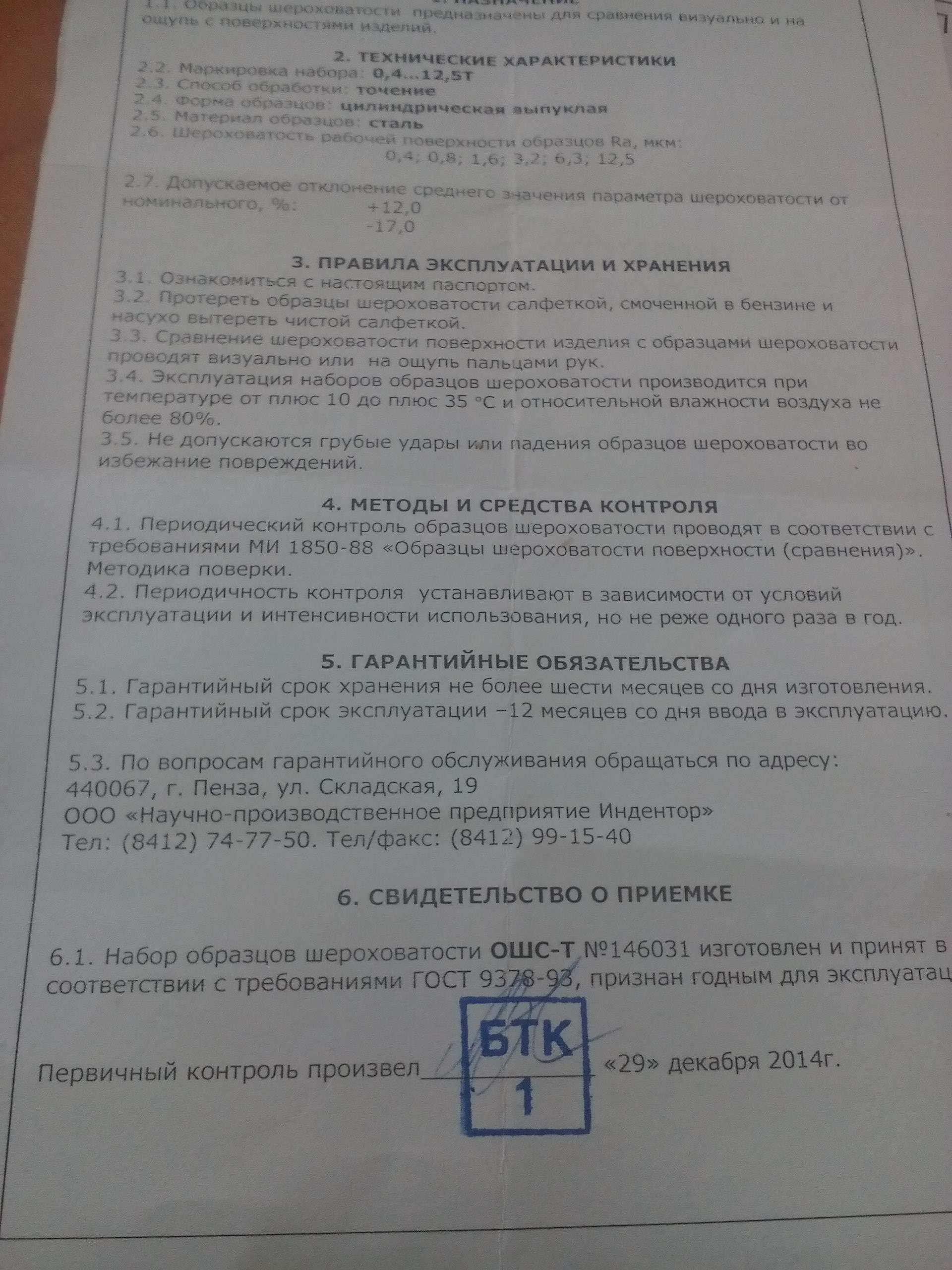

    судя по всему, да. Вот что есть в госреестре ещё ссылка Если я правильно понимаю они сейчас нам укажут дату рекомендуемую следующей калибровки, и по идее можно ее увеличить, указав в перечне СИ к примеру 3 года или же все таки лучше делать каждый год. вы можете сделать любой межкалибровочный интервал (по идее калибровщики не могут указывать дату следующей калибровки, они могут только рекомендовать), всё зависеть должно от интенсивности использования ОШС. Спасибо!

    у меня тоже ОШС по ГОСТ 9378-75 , и поверили их по МИ 1850-88. У нас их редко используют, а те кто часто,бывает каждый год новые образцы приобретают. Если ваши измерения ОШС не относятся к СГОЕИ, то можете делать с ними что хотите, хоть калибровать и устанавливать будете сами интервал их проверки Надежда Добрый день! По мерам шероховатости еще хотел узнать у вас. В базе нашел только производителя ОШС 0 НПК `Метролог`, г.С.-Петербург, по факту фото во вложении там Пенза стоит. Получается они подлежат только калибровке?
