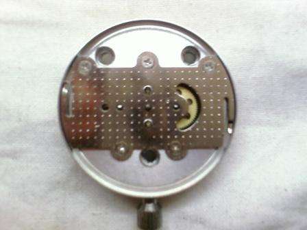

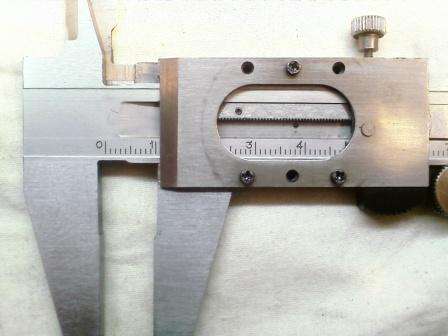

  1. Sashka_OD

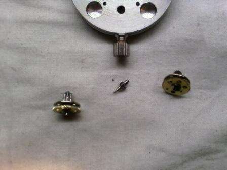

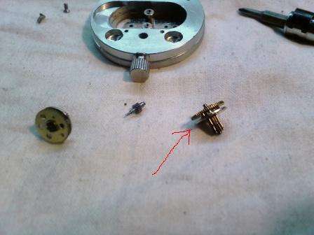

  2. Sashka_OD
    Уронил штангенциркуль ШЦК-I
    спасибо за ответ пружинки находятся на колесиках внутри. посмотрите внимательно, колесики состоят из большой шестеренки и маленькой(большая крутит стрелку, маленькая бегает по рейке), и они вращаются друг относительно друга, конечно на столько, на сколько позволяют пружинки Пусть посмотрит, может что то и скажет. еще раз спасибо за ответ!!!

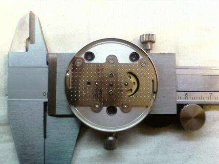

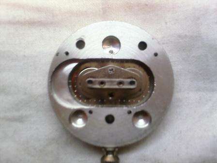

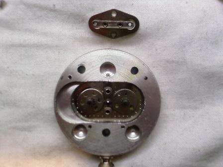

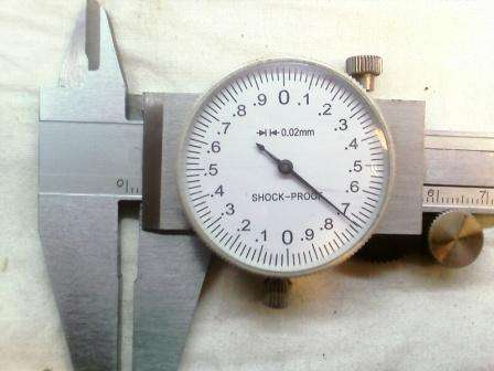

  4. Sashka_OD
    Вот фото.
