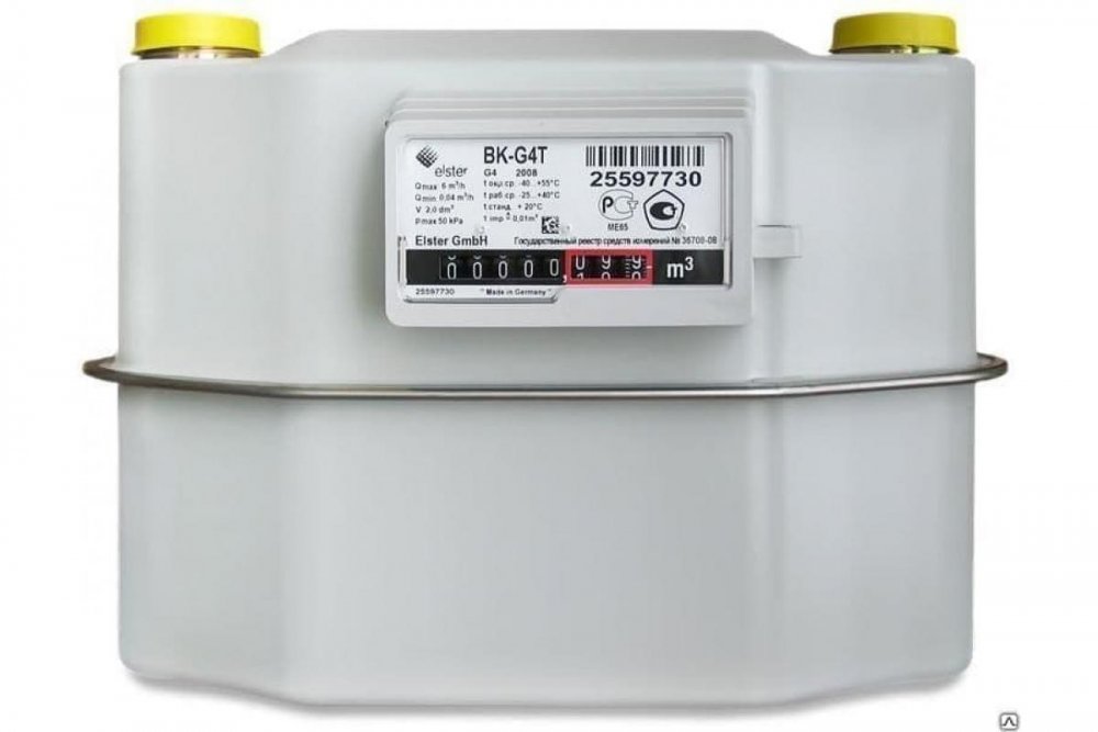

Добрый день! Прошу уточнить про наименование и тип СИ счетчика и манометра при заполнения свидетельств и протоколов и соответствия их с ФИФ: 1.информация в ФИФ: номер в госреестре - наименование и обозначения типа Счетчики газа диафрагменные с температурной компенсацией BK-G1,6T; BK-G2,5T; BK-G4T; BK-G6T; BK-G10T; BK-G16T; BK-G25T. Выписывая свидетельство на один счетчик на бумажном носителе, как правильно писать : Вариант 1 Счетчики газа диафрагменные с температурной компенсацией BK-G1,6T; BK-G2,5T; BK-G4T; BK-G6T; BK-G10T; BK-G16T; BK-G25T нет модификации (как в аршине) Вариант 2 Счетчик газа диафрагменный с температурной компенсацией BK-G4T нет модификации И в протоколе поверки на счетчик мы должны указывать наименование и тип во множественном числе как в ФИФ или Счетчик газа диафрагменный с температурной компенсацией BK-G4T нет модификации? 2. Информация в ФИФ: номер в госреестре - №10135-05 наименование и обозначения типа - Манометры избыточного давления, вакуумметры и мановакуумметры показывающие МП-У, ВП-У, МВП-У Выписывая свидетельство о поверке на один манометр на бумажном носителе, как правильно писать Вариант1 Манометры избыточного давления, вакуумметры и мановакуумметры показывающие МП-У, ВП-У, МВП-У мод. МП3-УУ2 (как в Аршине) Вариант2 Манометр избыточного давления показывающий МП-У мод. МП3-УУ2 И в протоколе поверки на манометр мы должны указывать наименование и тип как в ФИФ и во множественном числе или Манометр избыточного давления показывающий МП-У мод. МП3-УУ2?
