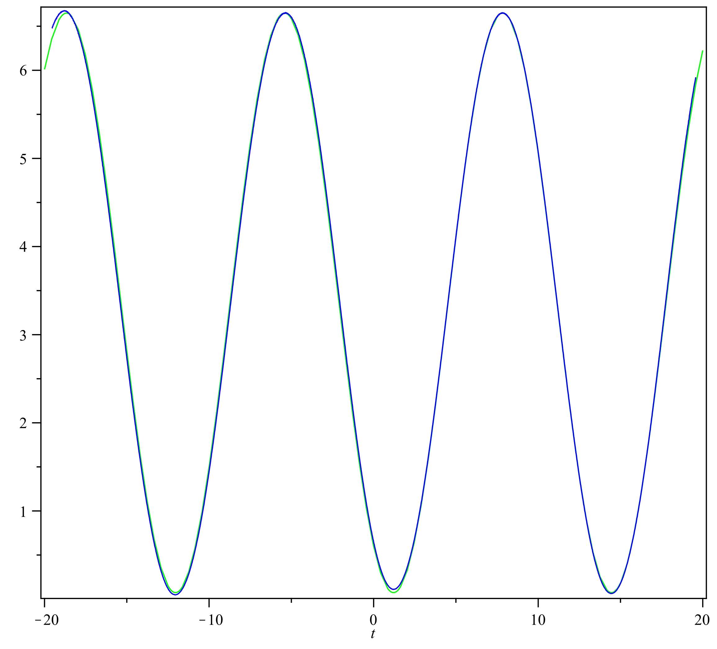

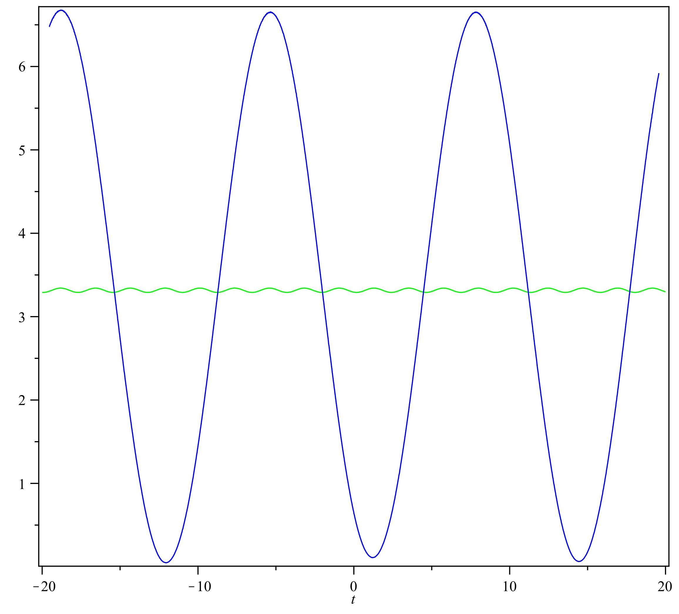

  1. По чему же синусоидальная, она может быть периодической для коэффициента с, но для других коэффициентов вроде бы нет. Константы подбираются нелинейным методом наименьших квадратов, то есть неким алгоритмом. Для его работы задаётся только начальное приближение, от которого начинается сходимость к локальному минимуму наименьших квадратов. Показанную у меня вторую картинку правильнее назвать промахом, но и в первом случае есть некое отличие аппроксимирующей кривой от измеренной, то есть некая погрешность аппроксимации, из неё хотелось бы оценить погрешность нахождения одного из коэффициентов. Методом наименьших квадратов. Поищите, например http://metrologu.ru/index.php?showtopic=2113&st=0&p=18156&hl=+метод%20+наименьших%20+квадратов&fromsearch=1entry18156 посмотрите МИ 2175-91 ГСИ. Градуировочные характеристики средств измерений. Методы построения, оценивание погрешностей Спасибо большое, изучу.
  2. Оп преобразователя поступает именно синусоидальная зависимость - прибор так работает, что у него на выходе синус с подставкой если входная величина линейна. Один из параметров синуса и надо измерить. Шум при таких измерений достаточно мал, да и усреднение добавть не проблема. Привожу для иллюстрации рисунки хорошей аппроксимации и ошибочной (связанной с неверным выбором начального значения). Измеренная величина это синий, подгонка - зелёный.
