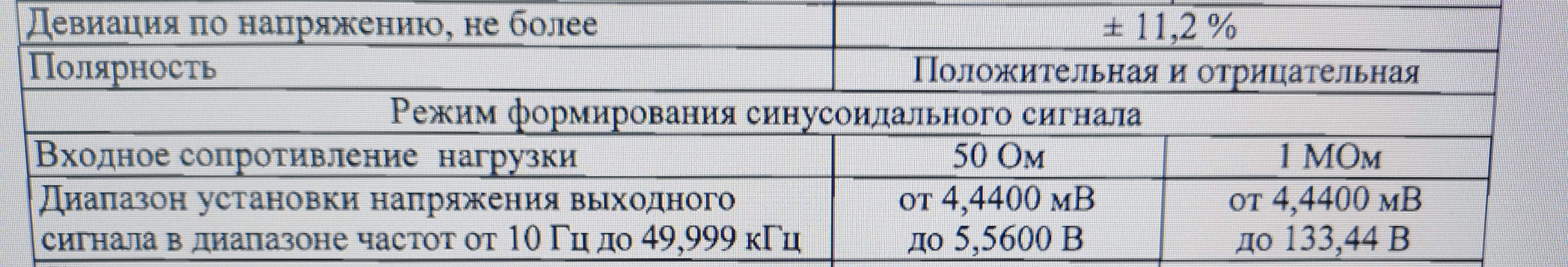

Заголовку МП да , но требуемую частоту они указывают 49.9 кГц которую и может выдавать 9100. вывод, повезло тем у кого 9100 с опцией )

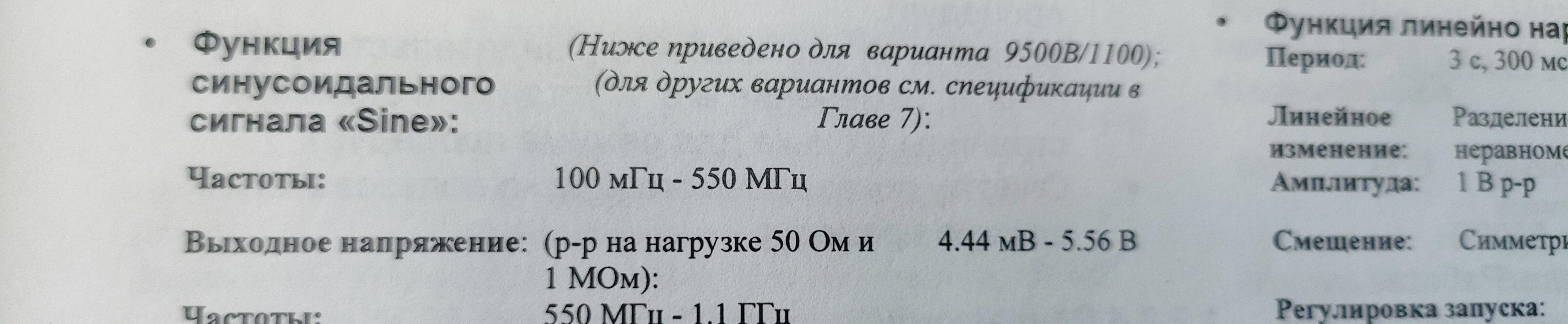

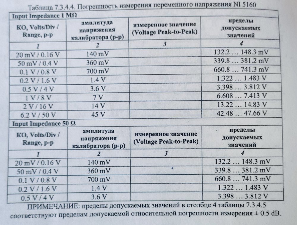

Добрый день. По поверке NI 5160 выяснилось что 9500B ограничен по синусоидальному напряжения на нагрузке 50 Ом и 1 МОм до 5.5V p-p. А по методике требуется выдавать до 45 V. Открыв аршин почти каждый указывает 9500B, в чем секрет ? Ps в методике указан 9100 который может выдавать до 133 В синусоидальный сигнал .

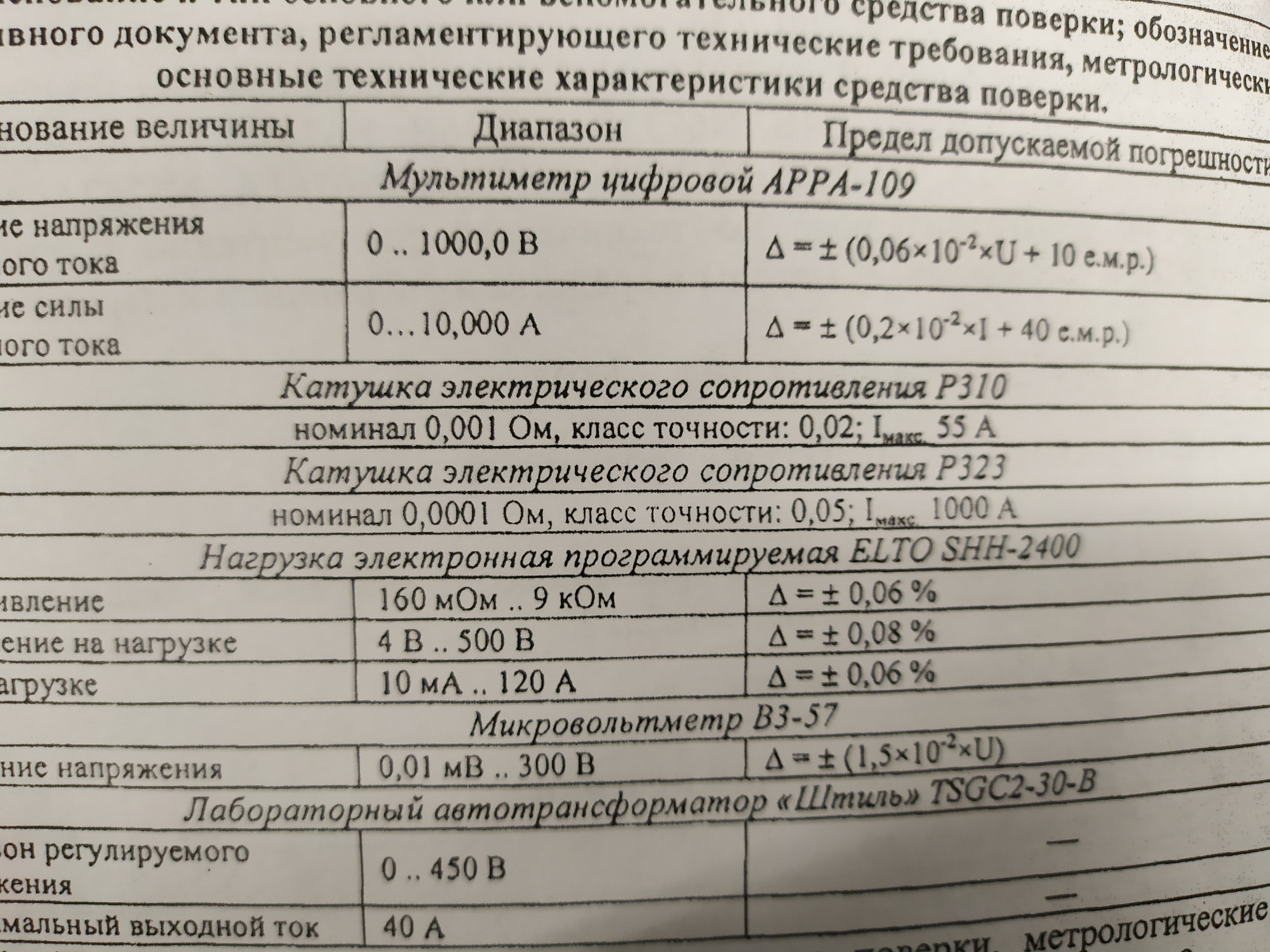

Да действительно можно . Но вопрос в том, получается ли у кого то измерить 2 мкв на катушке 0,001 Ом? -
