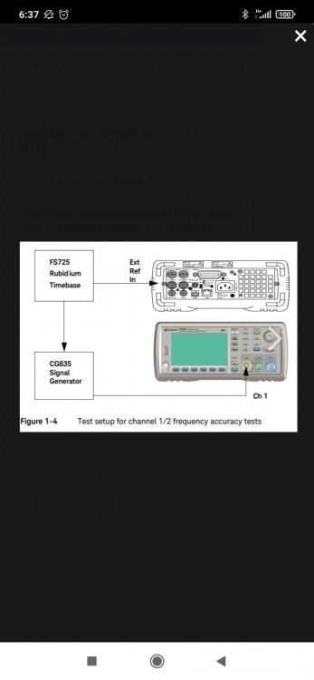

Как мне выше подсказали что в методике ошибка и идёт проверка дискретности счета при измерении частоты, тк поверяемый прибор и эталон используют опорную частоту от стандарта. Так же учитывая что в формуле допускаемой погрешности периода нету погрешности кварцевого генератора, то для периода я так полагаю тоже идет проверка дискретности счета. И при таком подключении 0,1 нс погрешность ну никак не возможна). А если не использовать опорную частоту то частотомер с погрешностью квг 1*10-6 при измерении 2.8 нс допуск +-0, 0000028нс. -

на 1 МГц да , но на 50 МГц +- 1 Гц погрешность должна составлять 2*10-8 -
Погрешность Частотомера 53220а без опций составляет 1*10-6 . В методике поверки указана таблица для частотомеров без опций, где допустимые значения составляет +- 1 Гц что никак не соответствует погрешности 1*10-6 . Хотел спросить это норма для методик поверки или все же я что то делаю не так ? Прикрепил методику поверки . 1563085.pdf
