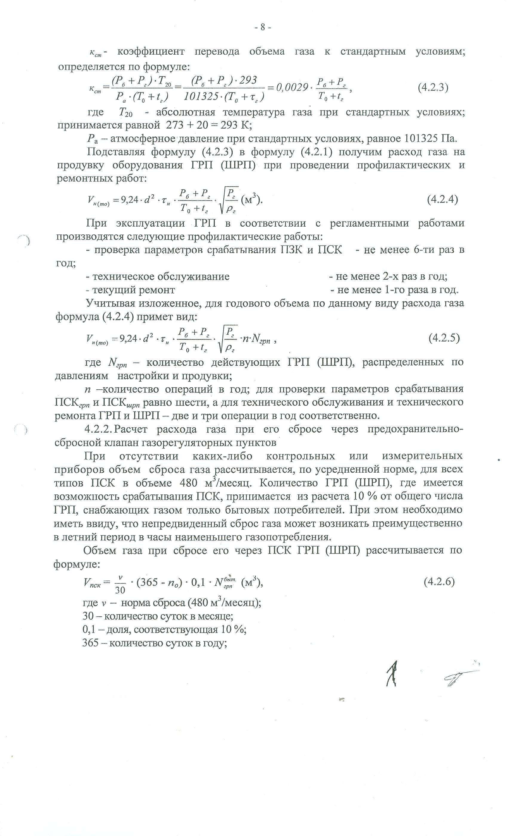

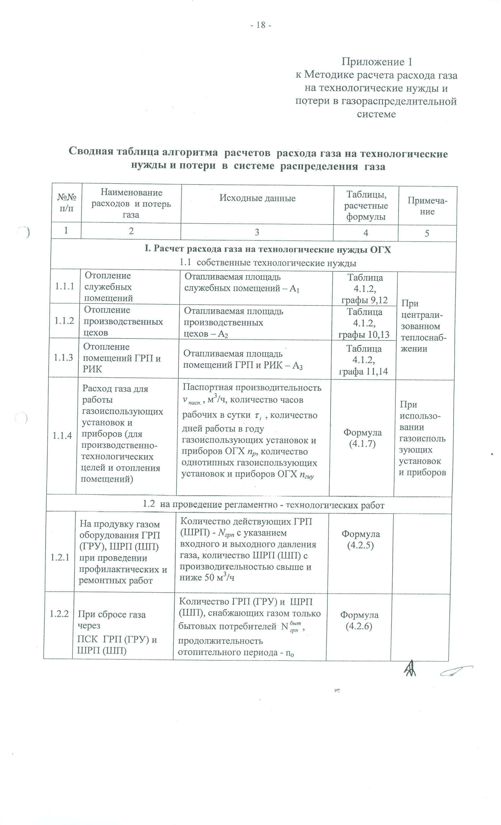

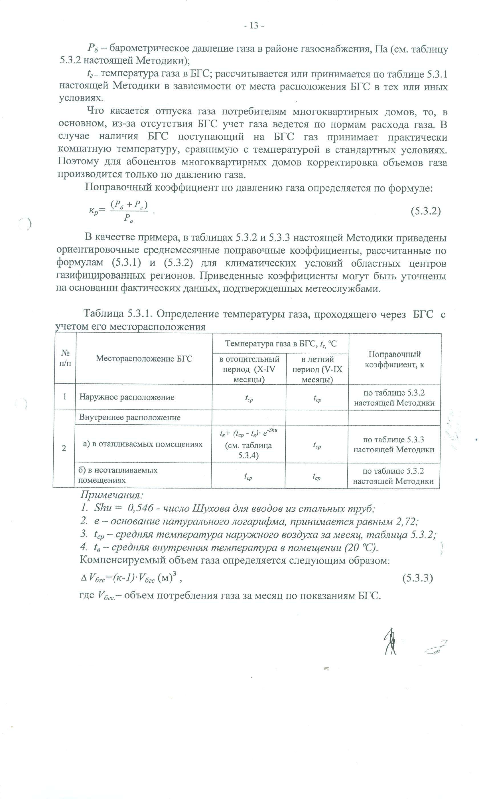

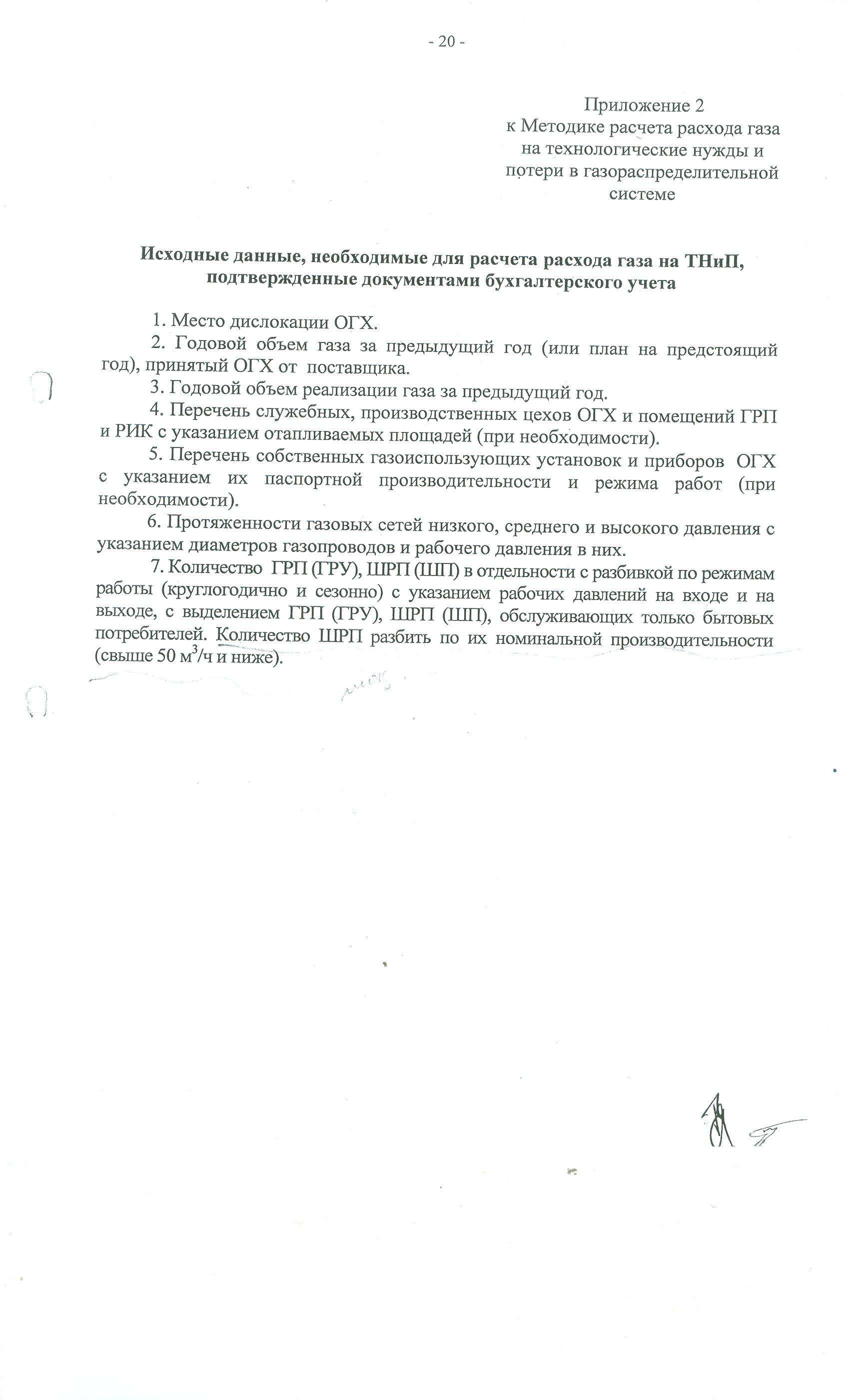

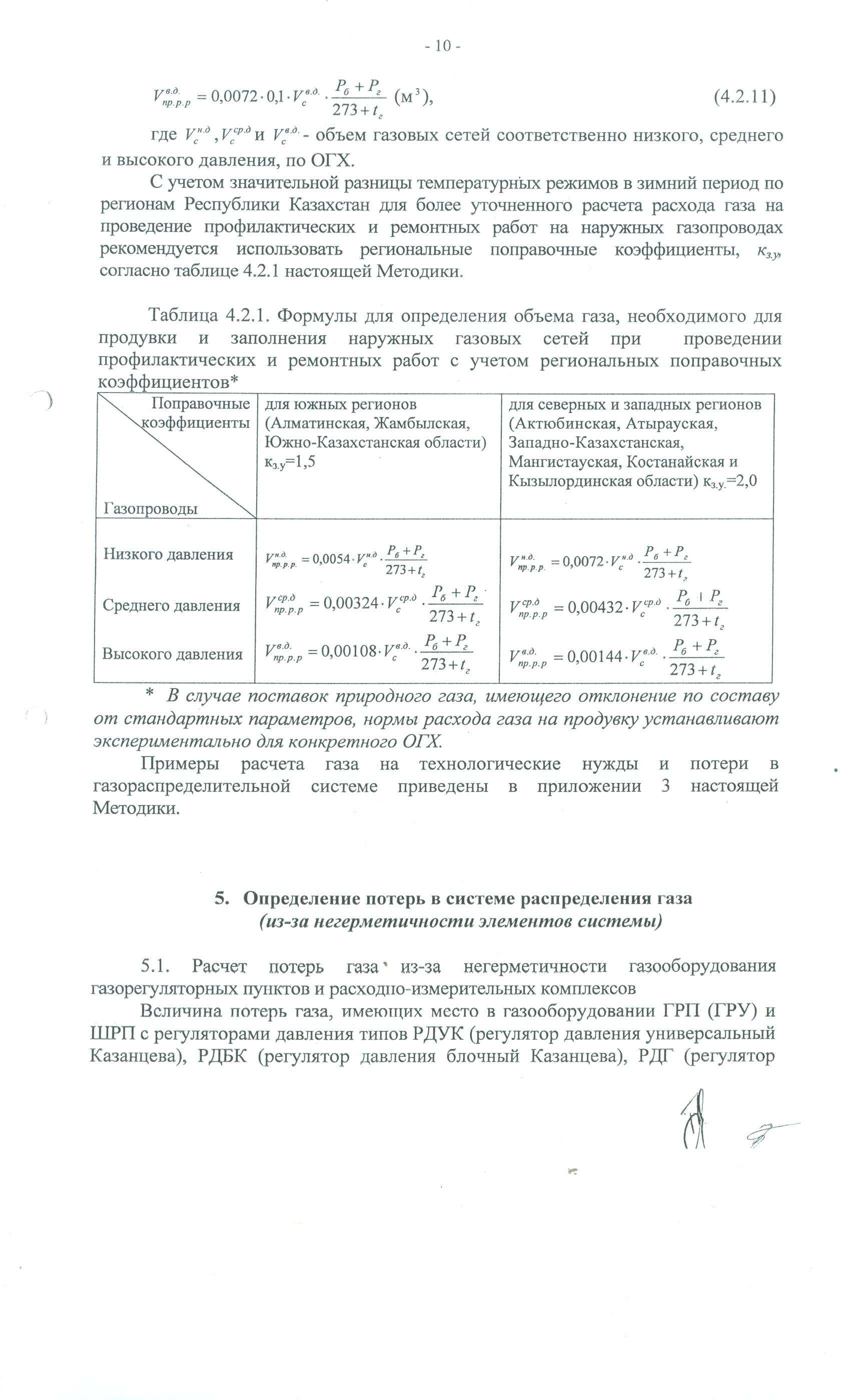

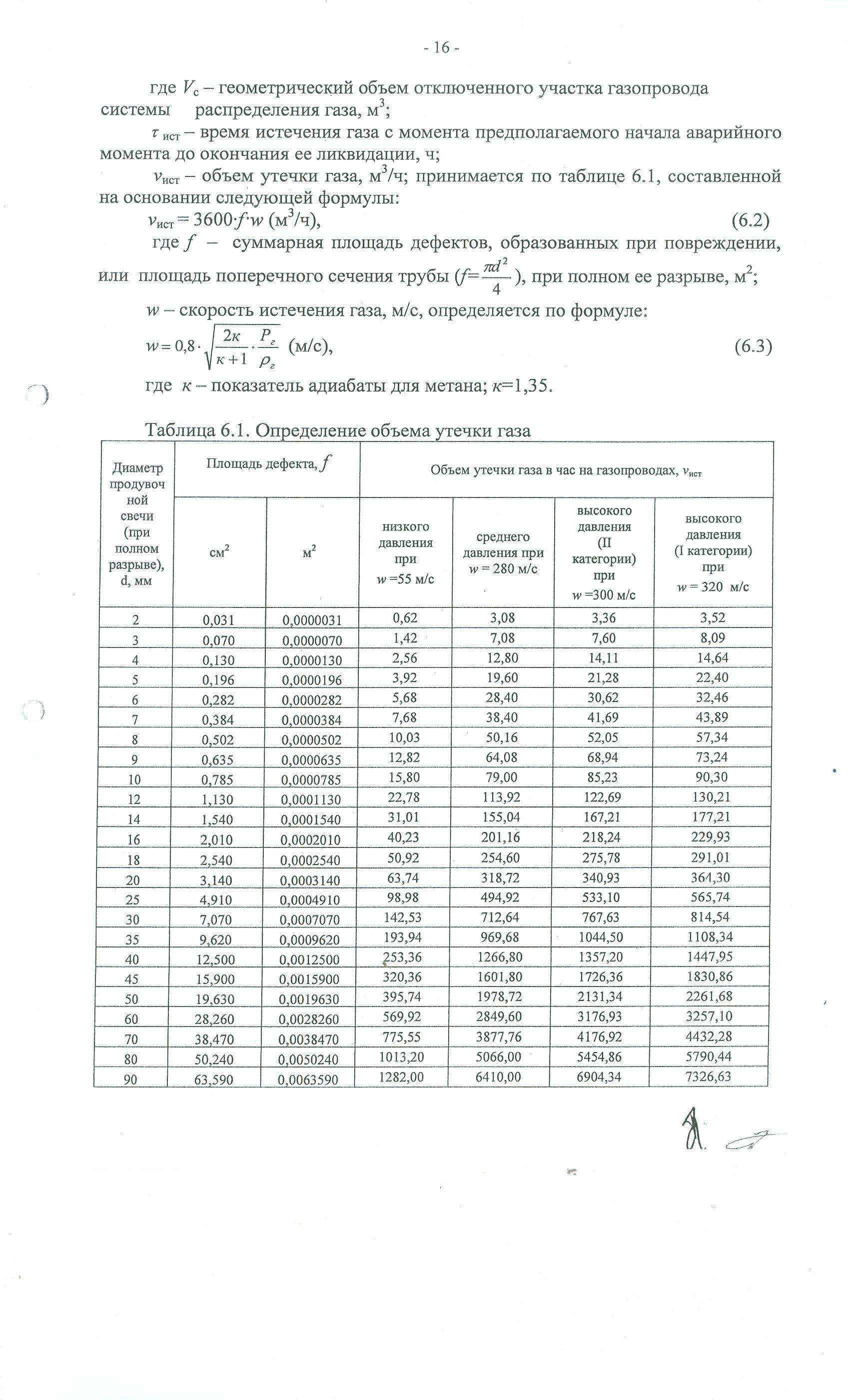

    подскажите плз скоко газа содержится в газопроводе протяженностью 89 м., давлением 4,2 кгс/см2 при температуре +35 С. Сам посчитал по методике определения количество газа на технологические нужды и потери в газораспределительной системе и вышло всего 3 м3. Мне кажется это очень мало. Во вложений сама методика
