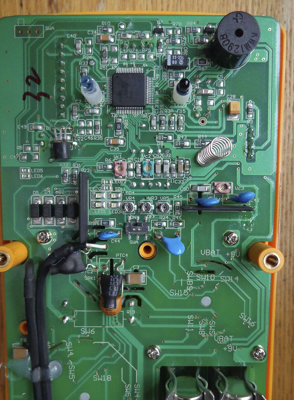

  2. Добрый день, может кто в курсе - AM-1109 Digital Multimeter AKTAKOM, погрешность стала превышать допустимые значения на всех параметрах измерения, АЦП FS9704B. Интересно как откалибровать - переменниками либо через сервисное меню? Актаком даже мануал через зд крыльцо в swf виде только предоставляет.. он же в оригинале http://www.tes.com.tw/en/product_detail.asp?seq=132 На плате есть шесть подстроечников, пока не трогал. Калибровочный стенд есть у соседей по работе, вот такая картина- 1в - 1,03 50в -50,281 и так далее на Ом -ах, мА, мВ...... http://www.tmatlantic.com/e-store/index.php?SECTION_ID=179&ELEMENT_ID=33516 - здесь у англо-испаноизычных мануал с методиеой свободно
