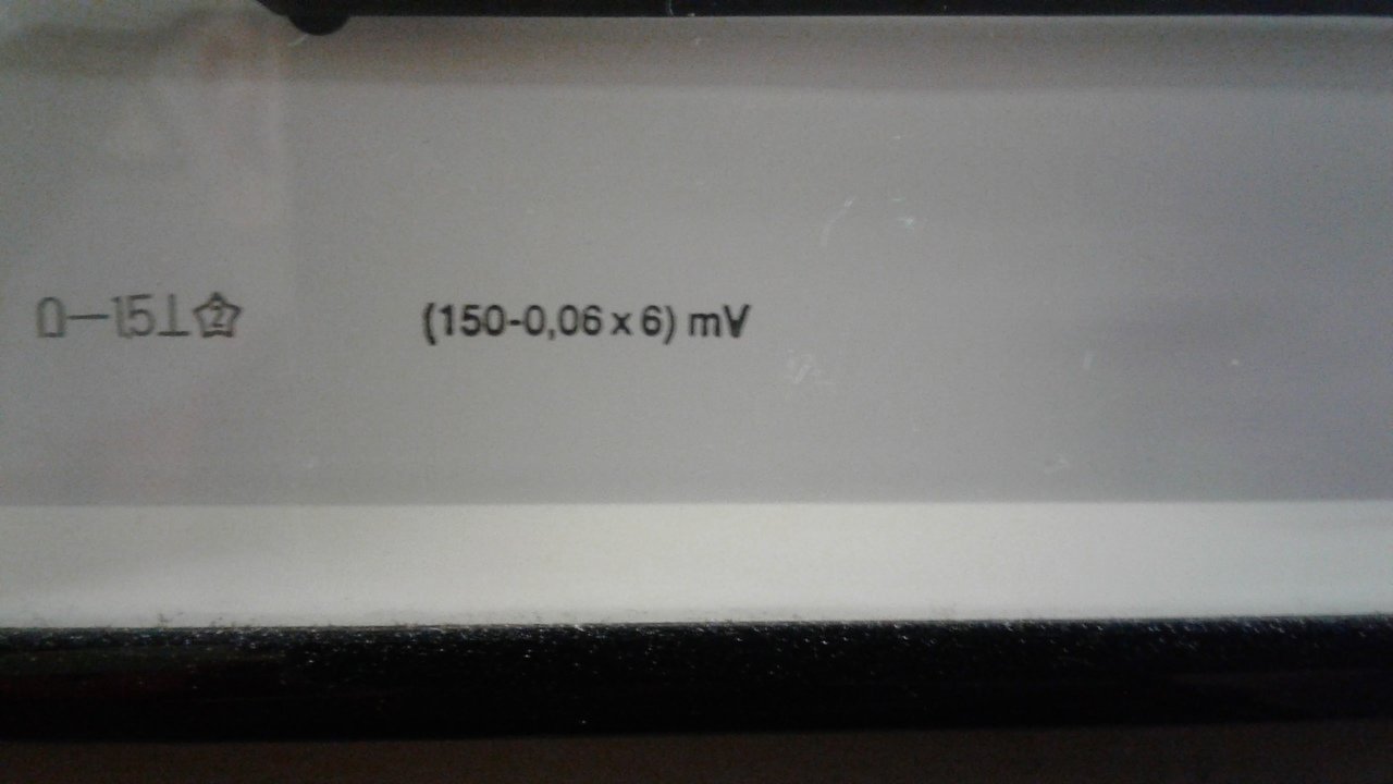

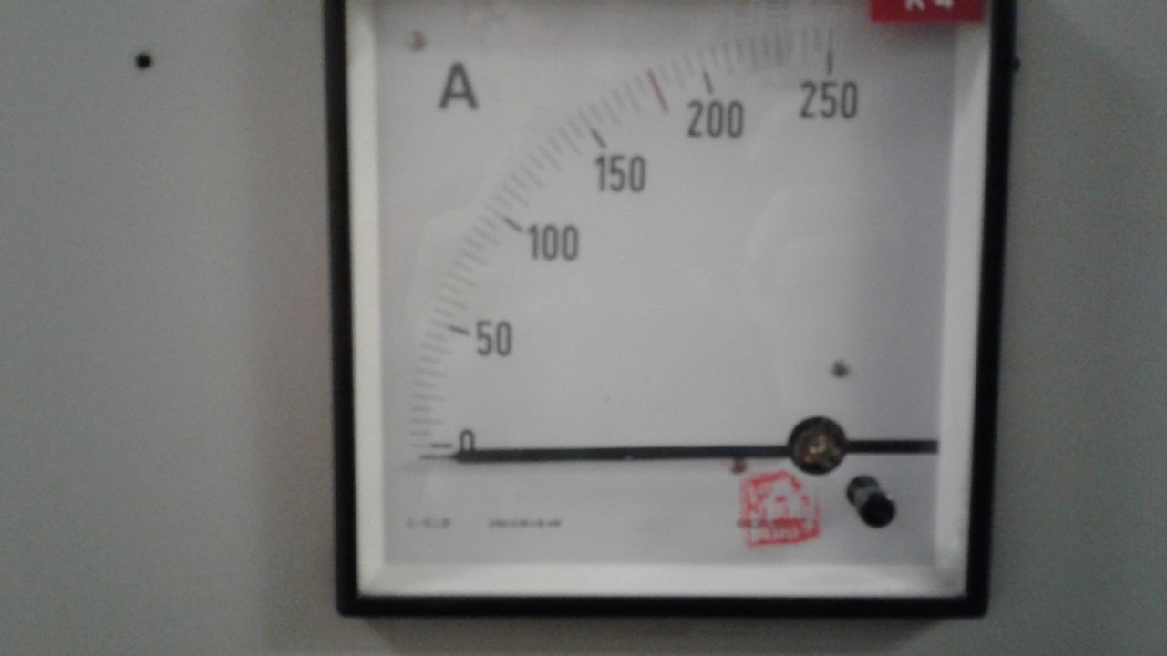

    Загадочный миливольтметр
    Шунт находится отдельно от измерительной головки. У меня есть предположение, что 150мВ - это напряжение на шунте, т.е. и напряжение на измерительной головке. При этом 0.06 - это сопротивление калиброванных проводов в Омах, а 6 - ток через них в мА. Тогда формула (150-0,06 х 6)mV выглядит как (150 мВ - 0,06 Ом * 6 мА)mV, т.е. падение напряжения на калиброванных проводах должно быть 0.036 мВ и тогда на саму головку падает 149.64 мВ Реально ли такое значение?
  2. Vasily_Terkin
    Дмитрий, спасибо. Подскажите, если какое значение напряжения на него нужно подавать чтобы стрелка отклонилась на максимум шкалы? 150 мВ? и как понять запись "х6"?
  3. Вопрос возник при калибровке: Какое напряжение подавать на прибор, т.е. что обозначает эта запись на его лицевой стороне "(150-0,06 х 6)mV" Прибор вероятно финский. Прошу помощи знающих людей.
