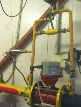

Спасибо! В этом вопросе разобралась! И все же, подскажите, можно ли считать местным сопротивлением импульсную линию? На другом УУГ
Тогда новый вопрос: Можно ли врезать датчик до СГ? И будет ли импульсная линия считаться местным сопротивлением?

Здравствуйте! Достался нам такой УУГ. Счетчик СГ16МТ-100 Ду-50мм Датчик абсолютного давления врезан в импульсную линию. Акт соответствия ГОСТ 8.740 от ЦСМ есть. Замечаний по датчику давления нет. У меня сомнения по врезке датчика. Хотелось бы услышать ваше мнение. Спасибо!
