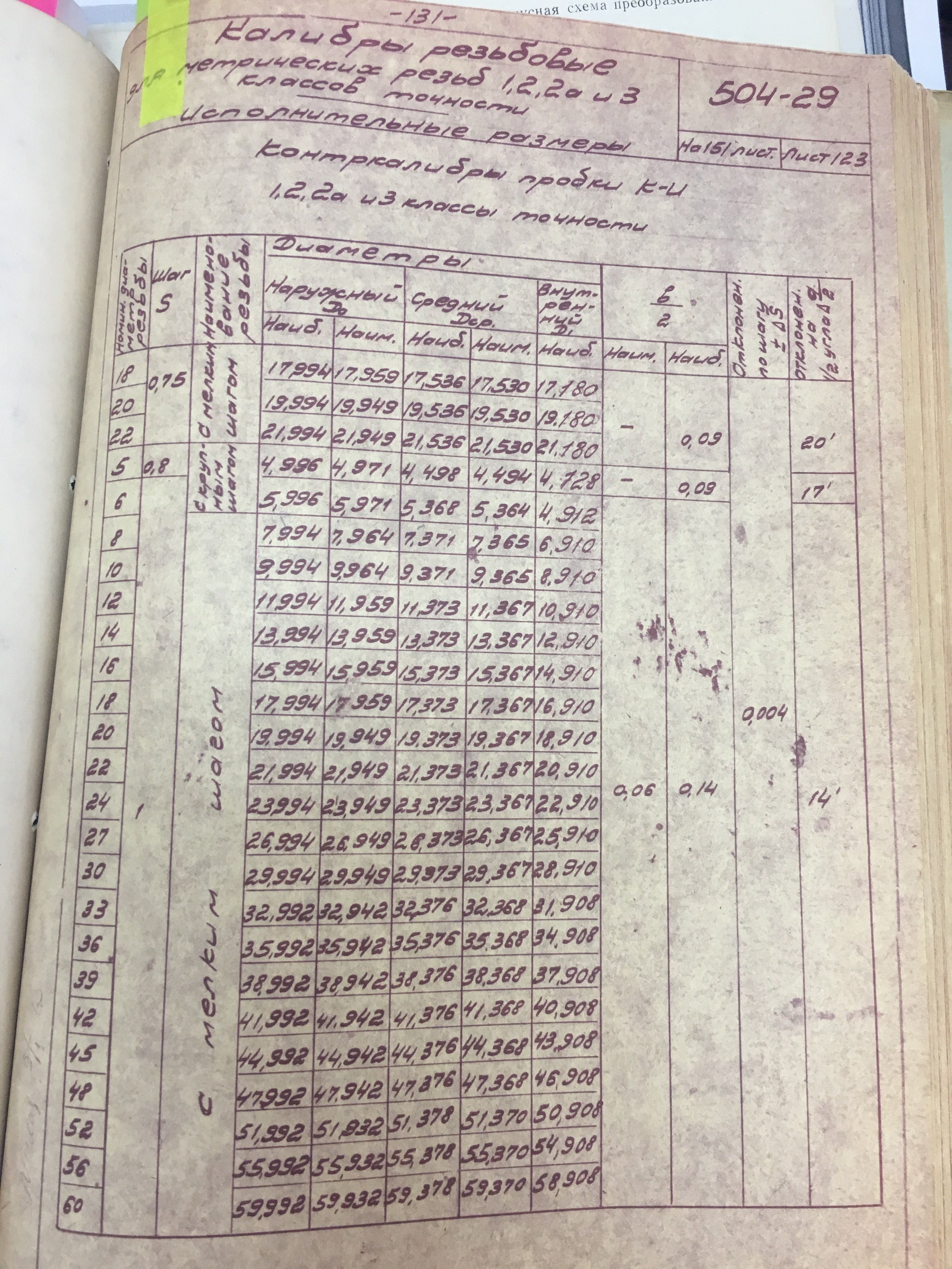

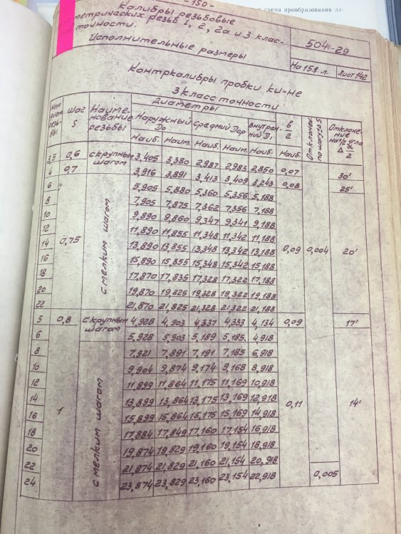

  1. Здравствуйте, столкнулись с такой проблемой: Цеху приобрели резьбовые калибры-кольца М 2х0,4 6е ПР и НЕ; и М 2,5х0,45 6е ПР и НЕ, мы заказали контрольные калибры КИ и КИ-НЕ, но не можем найти исполнительные размеры на данные контрольные калибры. В ГОСТе 18465-73 - отсутствуют. Хотели сами рассчитать (по формулам из ГОСТ 24997), но часть данных также отсутствует. Например в ГОСТе 16093 для степени 6е и шага 0,4; 0,45 в таблице с основными отклонениями стоять прочерки. Может быть кто-то сталкивался с данной проблемой или знает как еще можно п олучить исполнительные размеры для контрольных калибров М 2х0,4 6е КИ и КИ-НЕ; и М 2,5х0,45 6е КИ и КИ-НЕ? таблица 7 основные отклонения 16093-2004.pdf
  2. OSK
    Исполнительные размеры калибров
