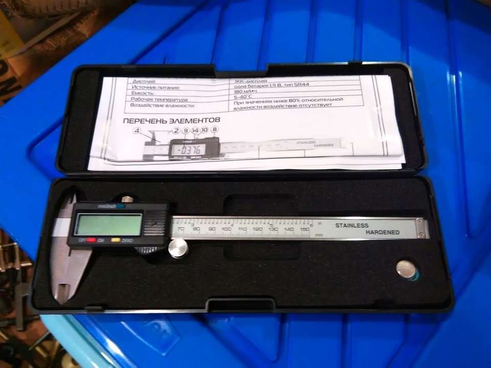

Штангенциркуль упакован в плоскую пластиковую коробку, в которой он дополнительно защищен от перемещений поролоном
Прибор имеет три кнопки: 1) вкл/выкл. 2) переключатель мм/дюймы 3) сброс на "0"

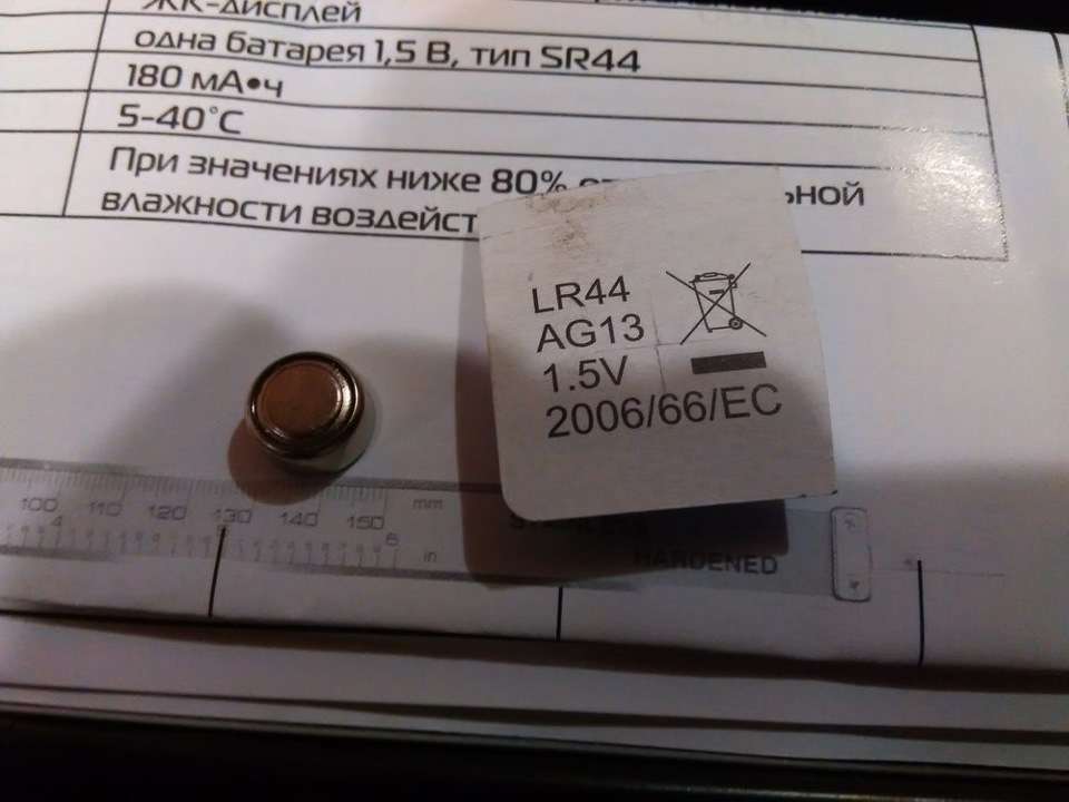

Питается прибор от одного миниатюрного элемента 1,5В типа AG13/LR44, в комплекте идет еще один запасной. Мне его хватило примерно на полгода. Меняется элемент питания просто, сдвигаем крышку отсека и меняем.
Точность показаний прибора 0.01 мм
По паспорту, максимальная величина измерения составляет 150 мм, по факту 155 мм
Цифровым штангенциркулем пользоваться удобно, не надо присматриваться и вычислять по меткам, как на механическом приборе. Включается он автоматически, как только губки приходят в движение. В этом есть и небольшой минус, потому что выключенный и лежащий в коробке прибор может включиться случайно от легкой встряски. Приходится после работы зажимать губки расположенным сверху фиксирующим винтом, но это мелочи по сравнению с его плюсами. Я им периодически пользуюсь в гараже и в быту
