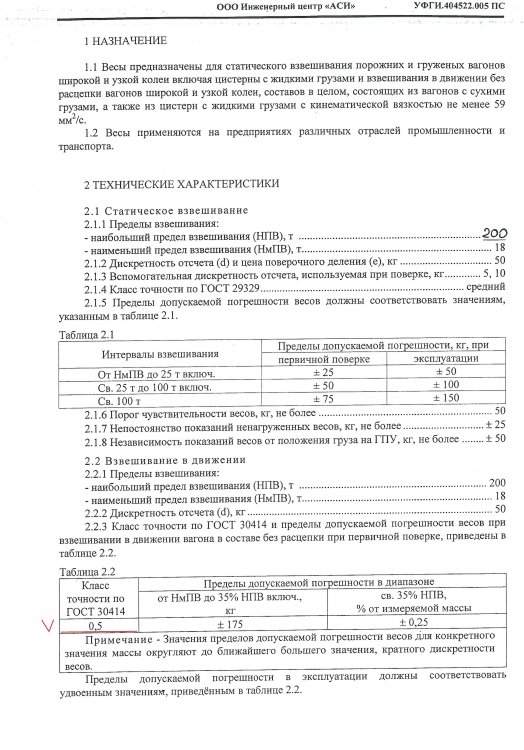

Смотрите, может я как то непонятно обьяснил.... Возьмем ,например, 4 измерения.. вес А измеренный на стат весах с точностью +\- 5 кг и получили А1 вес В измеренный на стат весах с точностью +\- 5 кг и получили В1 вес С измеренный на стат весах с точностью +\- 5 кг и получили С1 вес Д измеренный на стат весах с точностью +\- 5 кг и получили Д1 (здесь А,В.С.Д истинный вес груза) в документах написали сумму А1+В1+С1+Д1 Теперь это все выгрузили в вагон и взвесили на ЖД весах в динамике и получили вес Е1 с погрешностью +\- 0.5% и записали его в документ. Так вот как определить, какая может быть разница в весе?? -

Спасибо! Но дело в том ,что тут одни весы статические другие динамические, на одних погрешность в кг ,на других в процентах, как это увязать?? -

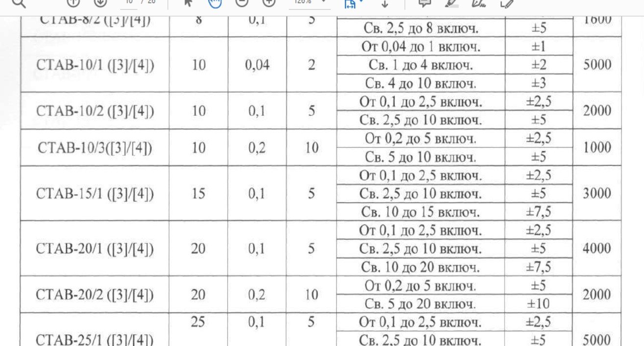

Весы поверяются и калибруются. Весы статические СТАВ 15 и динамические ВЕСТА СД 200 -
Здрасвтвуйте! У нас такая проблема...Взвешивают металлолом на статических весах с точностью +\- 10 кг., потом его перегружают в вагон. В вагн могут загрузить несколько раз до полной загрузки вагона. Потом вагон провешивают на динамических вагонных весах с точностью 0.5% (свыше 70 тонн) и +\- 350 кг до 70 тонн.Естественно, вес разный!! Как посчитать погрешность ,которая будет при данном взвешивании, чтобы доказать ,что весы работают нормально. Спасибо. То есть надо как то узаконить разницу в весе.

В госте 30414 представлены все классы точности 0.2..0.5..1...2..А какой документ регламентирует ПДП для нефти, угля?? Ести такой документ МИ 3115., но там только расчет погрешности, а вот предел нигде не указан..
