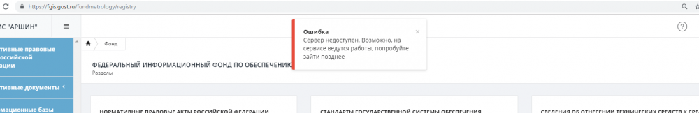

да уж... Вчера просто не было соединения с сервером. Сегодня уже баннер "Технологические работы!" запилили. "Приносим свои извинения за возможные неудобства". Это уже невозможные неудобства. -

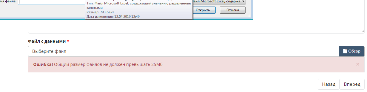

Да, вход работает. Во время работы иногда появляется "Ошибка! Сервер недоступен. Возможно, на сервере ведутся работы, попробуйте зайти позднее" вверху окна. Файл со сведениями отправился. Сначала несколько раз на 1 КБ файл АРШИН ругнулся, что "Ошибка! Общий размер файлов не должен превышать 25 Мб". Потом принял в обработку. Отображается в таблице "Журнал передачи данных". О таких мелочах, как разница между 25 МБ и 25 Мб, уже можно не говорить. -

Вот как у меня получилось сегодня залогиниться в АРШИНе. Действовал по обычному алгоритму до ошибки. Потом импровизация. Главная страница АРШИНа жму "Войти" => всплывает окно "Госуслуги" ставлю галку "Согласен...", жму "Продолжить" => страница авторизации Госуслуги жму "Войти с помощью электронной подписи" => окно "присоедините... носитель ключа..." присоединил и нажал "Готово" => ... идёт процесс ... => окно выбора в качестве кого залогиниться жму то, что нужно => идёт процесс ... => ...переадресация ... => вместо залогиненного АРШИНа - Ошибка 504 Тут бы и успокоиться, но нет. Открываю снова АРШИН, он не залогиненный, разумеется. жму "Войти" => всплывает окно "Госуслуги" ставлю галку "Согласен...", жму "Продолжить" => залогиненный АРШИН А там с 22 марта в обработке файл. -
