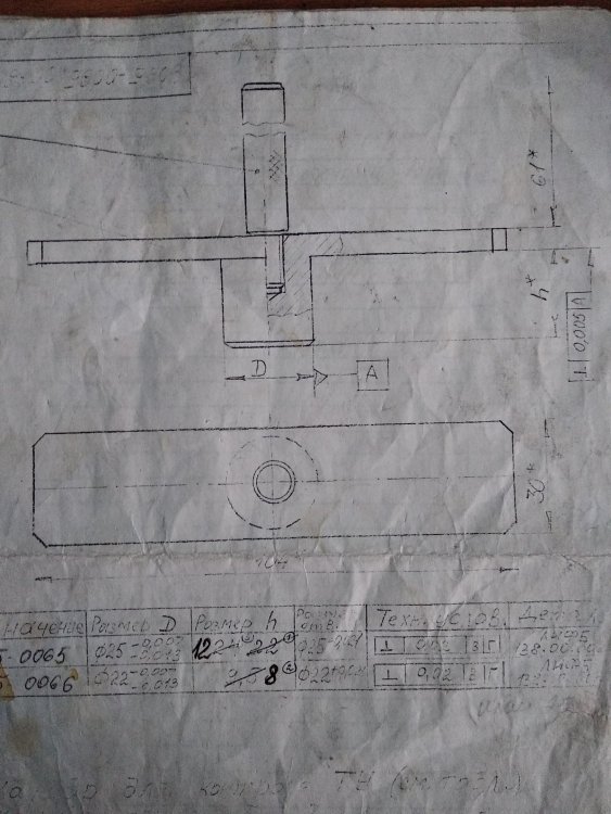

    Здравствуйте. Нужна помощь знатоков. Принесли давеча калибр. От меня требовалось проконтролировать на КИМ(Zeiss Duramax 5/5/5 ПО Calypso) его неперпендикулярность. Элементы контактными щупами прогнал. Цилиндрическая часть набрана спиралью в ЧПУ режиме, плоскость набрана вручную (точками в несколько ярусов по обе стороны от цилиндрической части. На выходе имеем следующий результат: 1. Если за базу взята цилиндрическая часть(чертёжный вариант), а как элемент - плоскость, имеем 15 мкм неперпендикулярности. 2. Если за базу взята плоскость, а как элемент - цилиндрическая часть, имеем 1мкм неперпендикулярности. Хотелось бы основательно разобраться с этими результатами. Чем обусловлено расхождение итоговых значений? Чертеж калибра прикрепляю.
