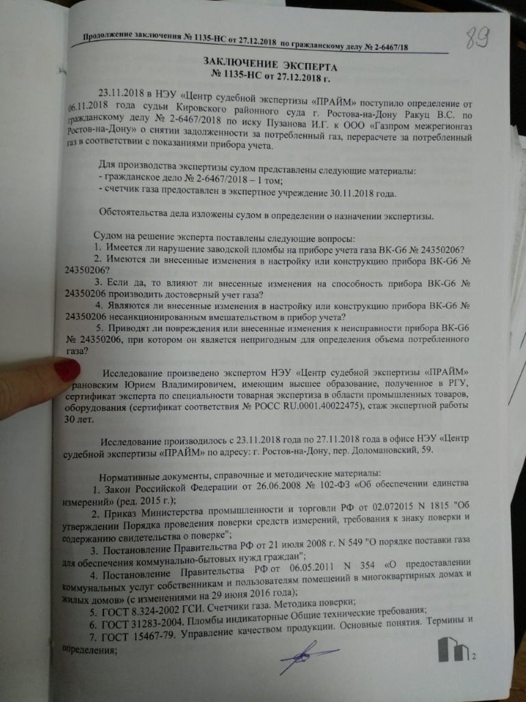

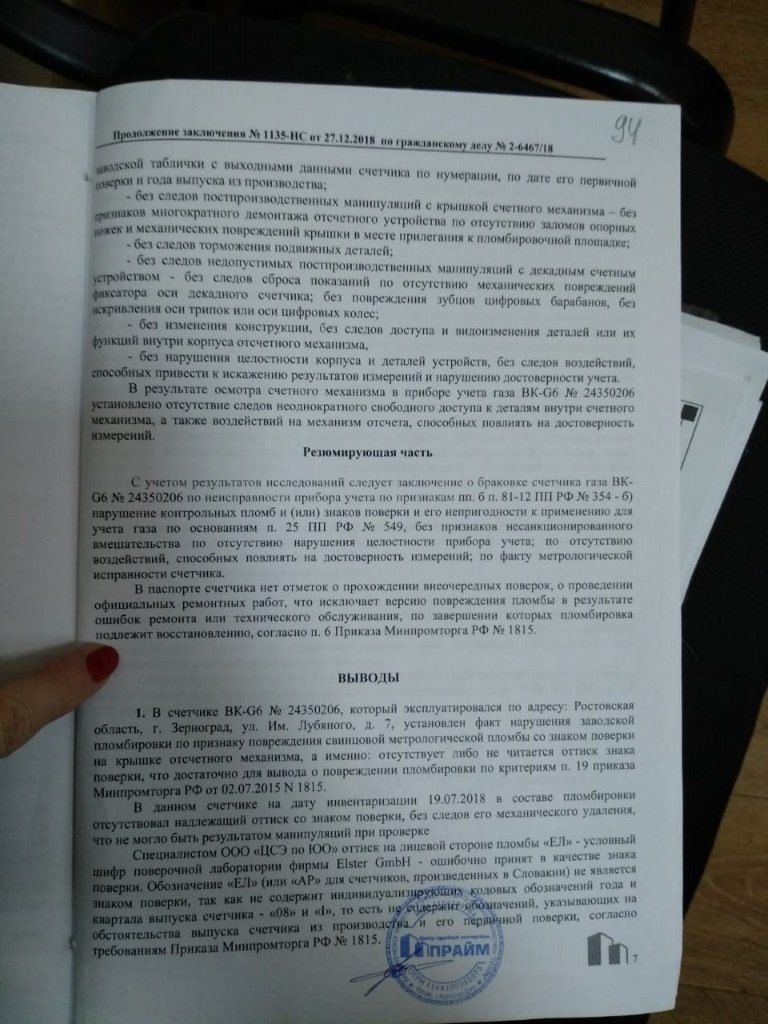

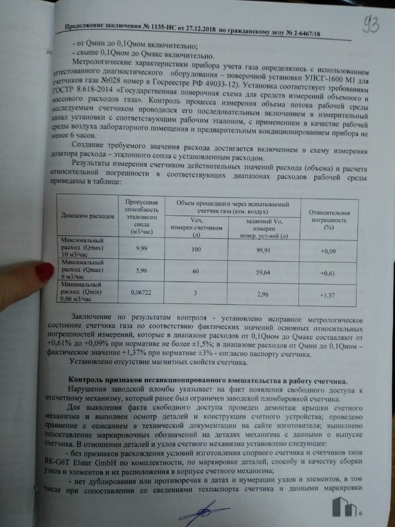

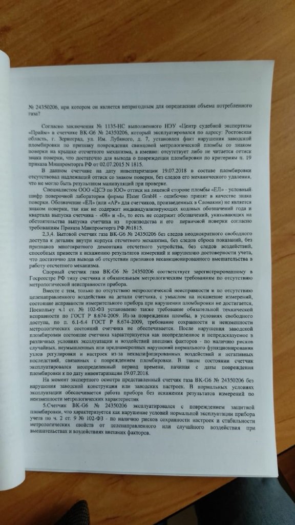

Да есть.Такое заключение. -

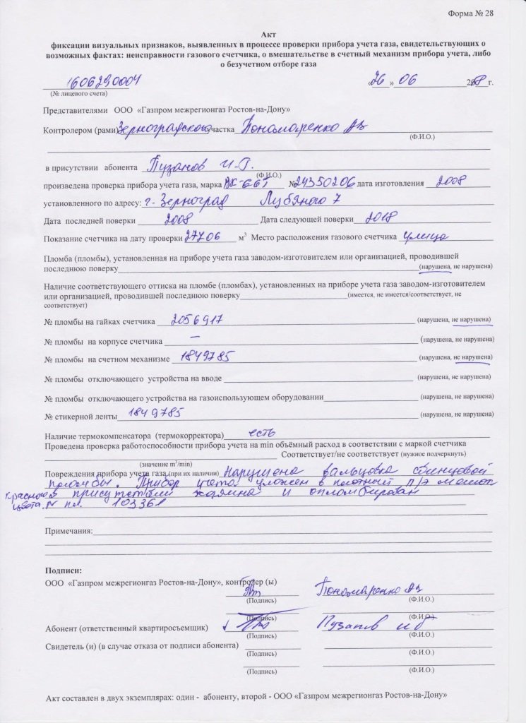

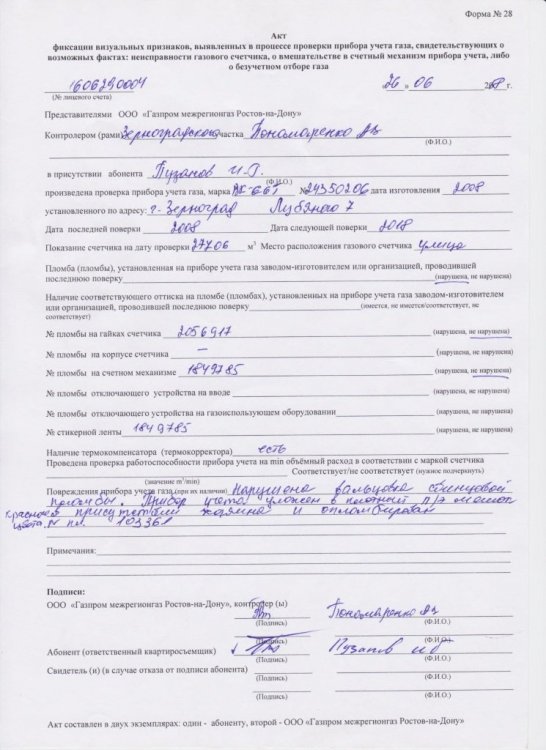

Экспертиза выше, а акт прилагаю Только акт не 19.07.2018, а 26.06.2018г. Составленый при замене счетчика. -

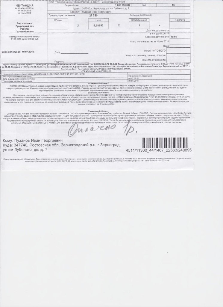

По документам Горгаза поверка должна проводится не позднее 03.07.2018. что указывалось в квитинциях. -

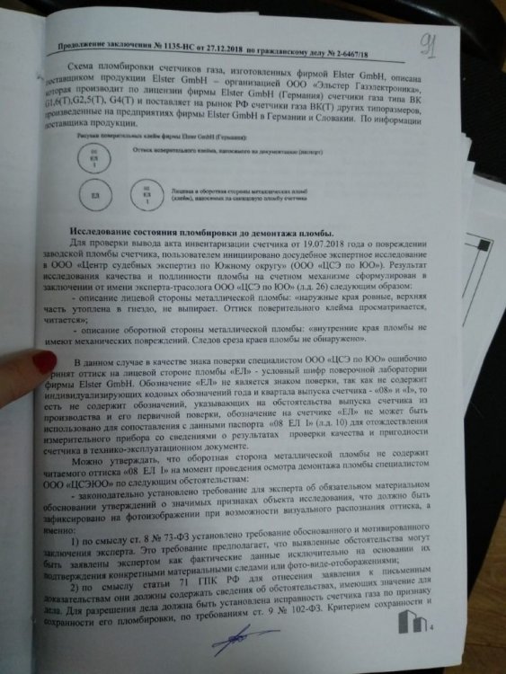

19.07.2018г. не инвентаризация была, а замена. Срок поверки не истек. Так как было предложено заменить или поверить счетчик. 2008г срок на переповерку счетчика исчислялся с момента установки. -

Акт составлен во время замены этого счетчика на новый. При его снятии все остальные пломбы на счетчике целые и к ним претензий нет. Что отражено в акте. счетчик менялся на новый вместо поверки по моей инициативе. -

Вопрос четкий на стр 2 (карандаш 89) вопрос 1. Ответ неправильный. -

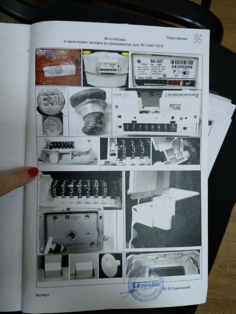

Да только эксперт и судья решили что пломба неправильная. Копии документов выставлю завтра на сегодня закончился лимит.
