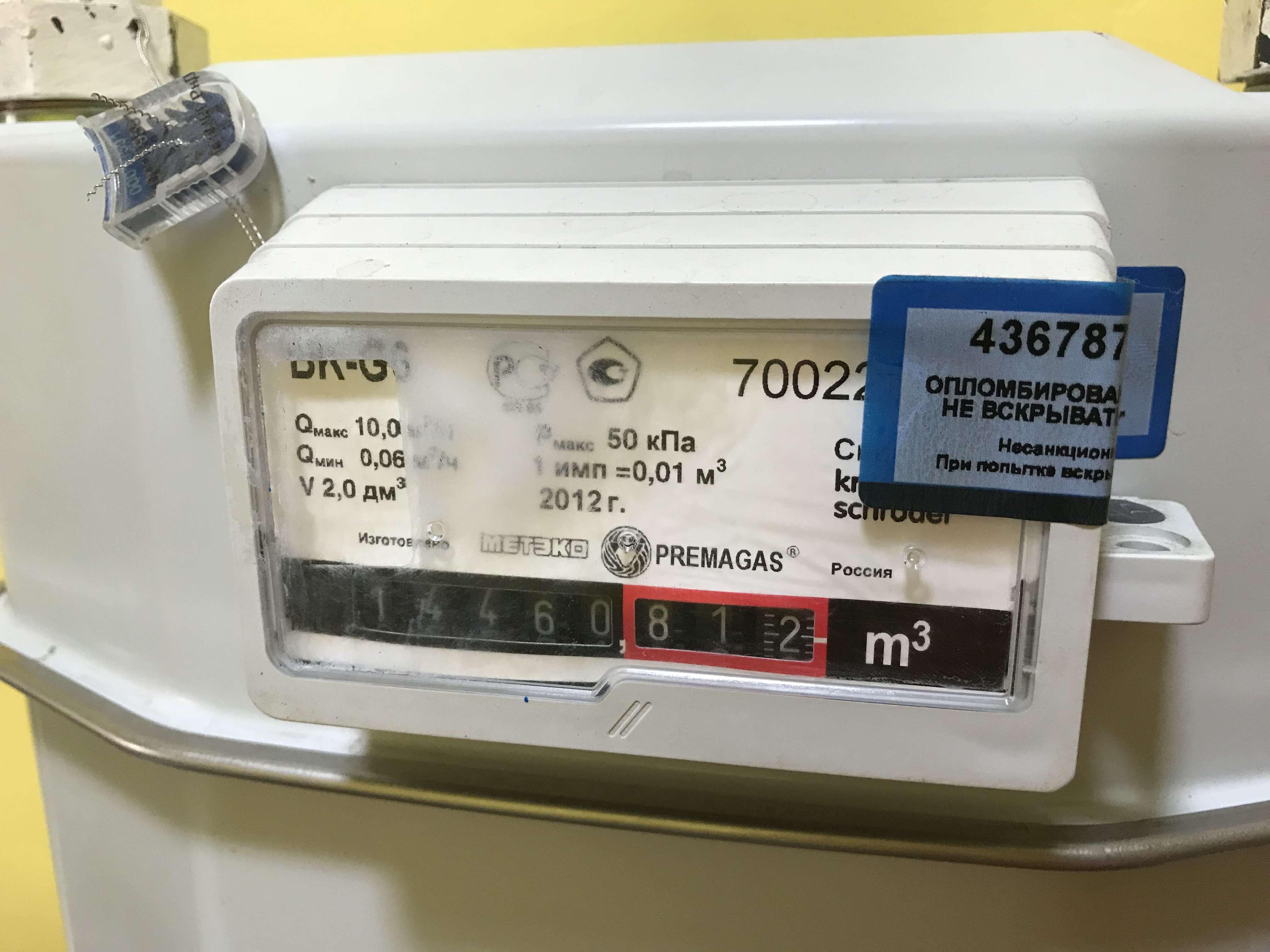

Это по паспорту!!! А на самом деле? Секрет что ль большой? Фото счетного механизма счетчика поможет разобраться в ваших перипетиях... не секрет, вот фото. -

Дайте фото счетного механизма счетчика для уточнения завода-изготовителя Завод изготовитель нашего счетчика ВК-G6 Метэко-Премагаз -

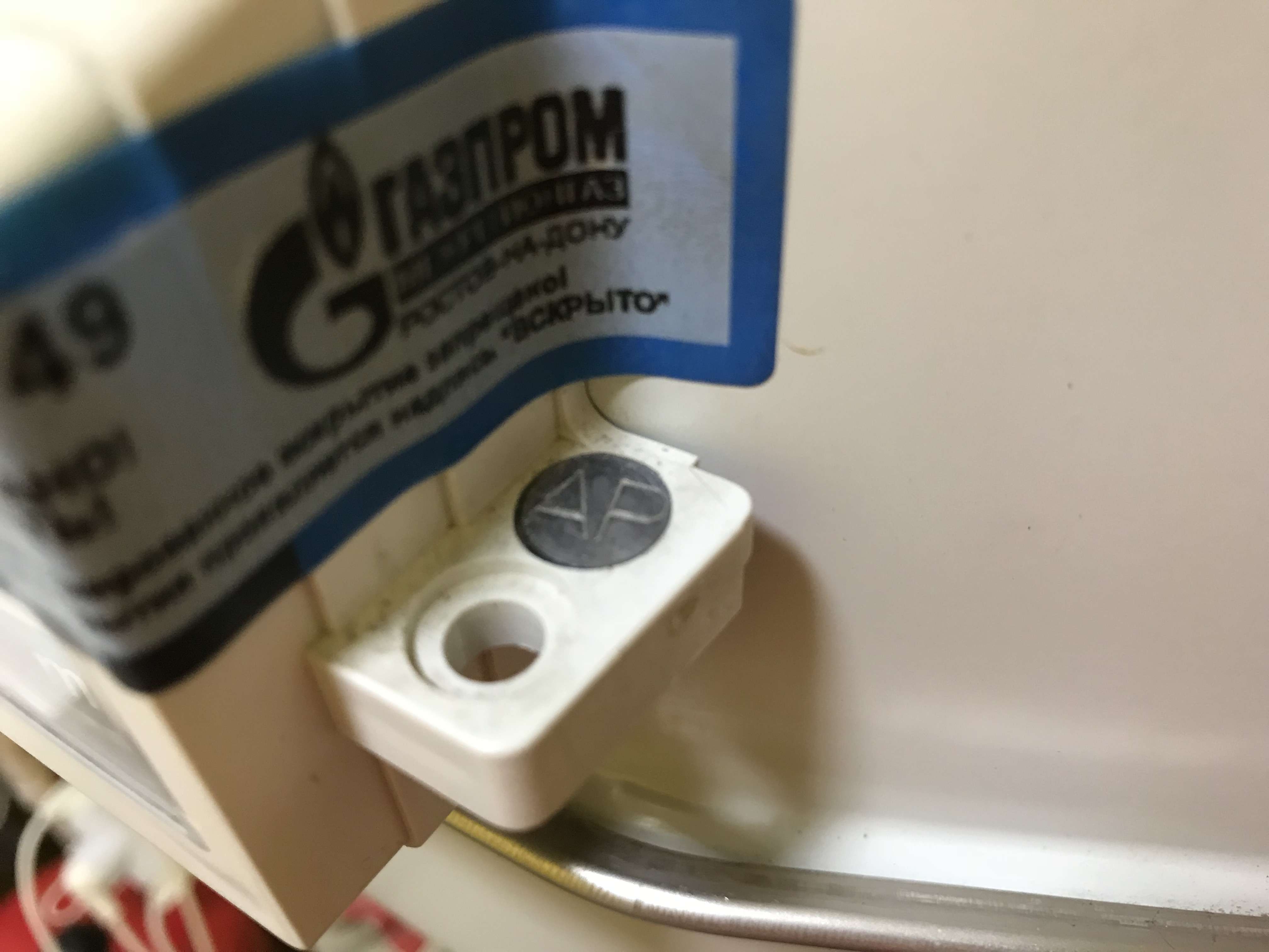

Что, ООО "Метэко-Премагаз" отказалось от своей первичной поверки этого счетчика, с этим заводским номером? Ответ специалиста: Счетчик газа ВК-G6 был изготовлен и поверен ООО «Метэко-Премагаз» 29 марта 2012 г. Результаты первичной поверки были подтверждены оттиском поверительного клейма на свинцовой пломбе счетчика и в паспорте. На предоставленных Вам фотографиях видно, что оттиск поверительного клейма на свинцовой пломбе счетчика не соответствует заводскому. У родственников счетчик тоже с клеймом АР, но только еще указан год и квартал и производитель г. Арзамас. А у нас на оборотной стороне клейма вроде цифра 1, то есть как мы поняли 1 квартал и больше ничего не указано. АР это оттиск арзамасского завода? Не могли в 2012 году залепить в метэко пломбу арзамаса? Сегодня купили новый счетчик, сказали что очень много людей с такой проблемой, посоветовали делать независимую экспертизу. -

В общем дела обстоят таким образом, написали письмо на завод с приложением всех фото, пришел ответ: оттиск поверительного клейма на свинцовой пломбе счетчика не соответствует заводскому. Должна быть пломба на счетчике как штамп в паспорте 1GA2 БНМ. Консультировались с человеком, он сказал что клеймо на счетчике ЛЕВОЕ! При том что счетчик опломбирован Горгазом и 4 года исправно платили по показаниям счетчика и никто никогда из проверяющих на эти пломбы не смотрел и мы в том числе знать о них не знали! Что нам теперь делать, ума не приложу. Менять однозначно счетчик будем и чем скорее, тем лучше. Все подозрения падают на предыдущего хозяина дома, видимо Кулибин что-то намутил и молчит, а нам расхлебывать Какие санкции нас ждут, как в нашем случае себя вести, помогите пожалуйста советом!? -
