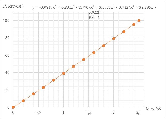

  1. Приведенный расчет взят для иллюстрации, а вообще бывают случаи когда оцифрованные значения на поверяемом манометре отсутствуют в протоколе эталона (чаще всего это 0,5 и 1,0).
  2. Зачастую очевидности того или иного решения бывает недостаточно и необходима ссылка на какую-либо НТД, именно в этом видится проблема.
  3. Сделал в Excel полиномальную интерполяцию и получил достоверность аппроксимации 1.
  4. Добрый день. Есть манометр деформационный образцовый с условной шкалой для которого в протоколе поверки определены следующие соответствия давления: 0,2 кгс/см2 = 7,5 у.е.; 0,4 кгс/см2 = 15,5 у.е. Чтобы определить точку 0,3 кгс/см2 в нашей заводской лаборатории всегда проводилась интерполяция (15,5-7,5)*0,5+7,5=11,5 у.е. Представитель местного ЦСМа, поверивший данный образцовый манометр заявил что применять манометр можно только для значений указанных в протоколе, т.е. на тех на которых он был поверен. Как же правильно? На каком основании делается предположение о линейности характеристики манометра? Какими нормативными документами нужно пользоваться в таких случаях?
