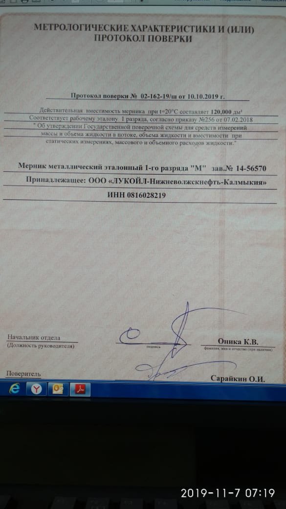

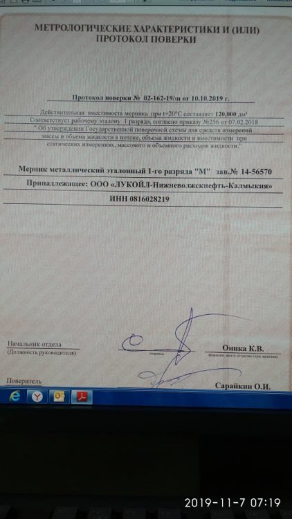

    Суть состоит в том что это емкость 120 дециметров кубических примерно 120 литров, что практически приравнивается к 120 кг . Внимание вопрос как взвесить мерник на весом 120 кг + вес мерник на весах диапазон которых от 5 гр до 24000гр

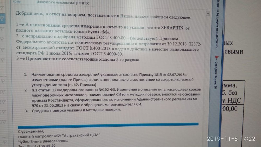

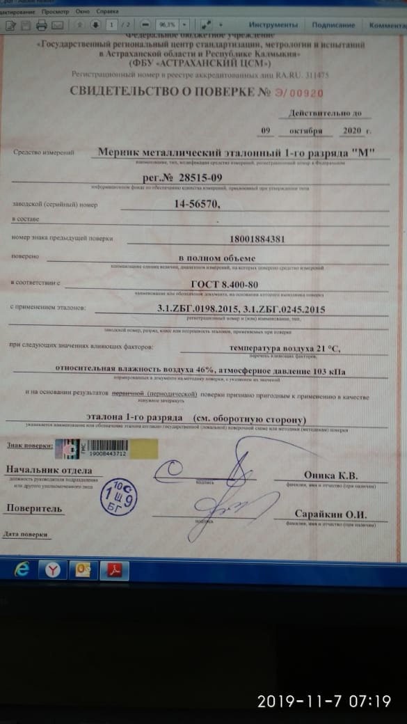

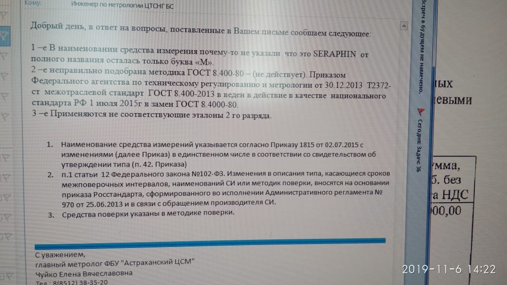

    Согласен а есть какойнебуть нормативный документ на который можно сослаться ? ЦСМ говорит что производитель мерника должен внести изменения и сменить методику поверки на новую, чего он естественно наделал. Согласно 102 ФЗ см скрин шот

    Вот смотри указан не правильные эталоны

    Доброе время коллеги, нужно ваше профессиональное мнение.Рассудите кто прав, ЦСМ выдал свидетельство с недействующим гостом, в качестве методики, указал не те эталоны., ссылаясь на 102 ФЗ кто прав ?
