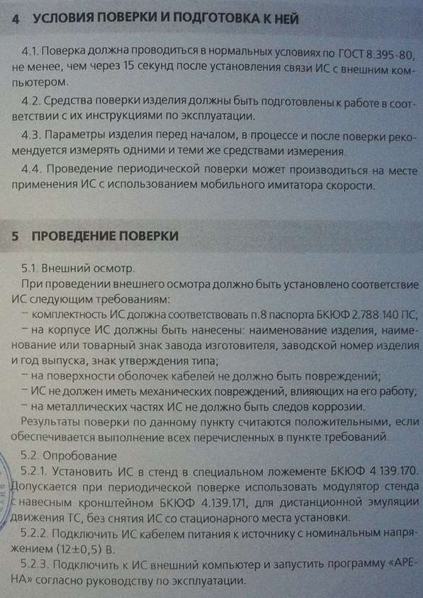

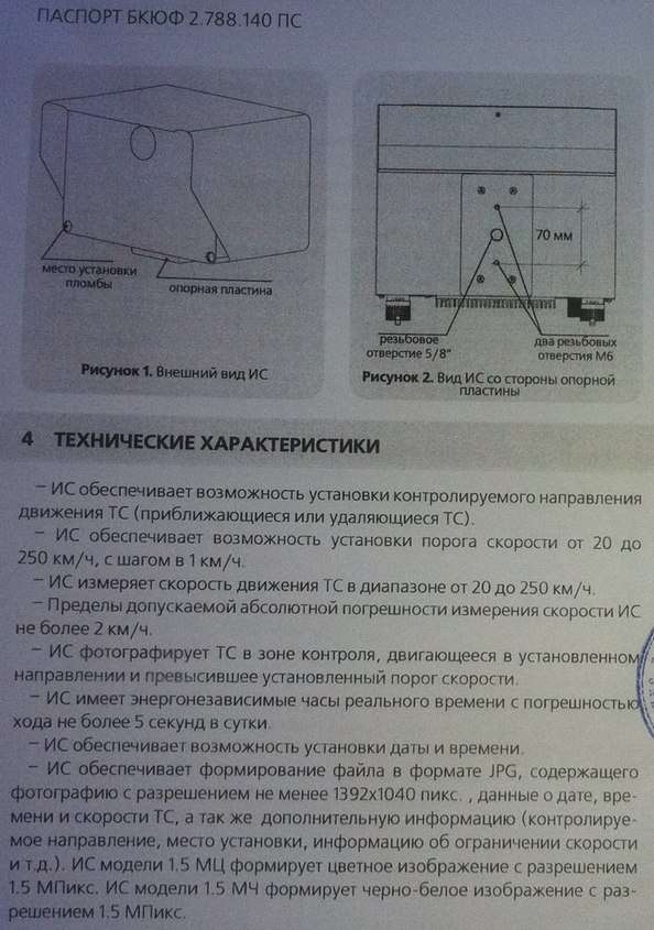

  2. Есть на вооружение у ДПС (Гибдд) измеритель скорости автомобилей называется «АРЕНА». По паспорту данный измерительный прибор имеет абсолютную погрешность +/- 2км/ч. Но вот что написано в инструкции о проведение поверки Получается погрешность прибора в +/- 2км не соответствует действительности, на самом деле погрешность составляет от 9% до 20% от измеренной скорости. Так как имитатор скорости «САПСАН-2» с помощью которого поверяют АРЕНЫ выдает имитируемую скорость с погрешностью всего в +/- 0,1км/ч чем можно пренебречь, а АРЕНА измеряет эту скорость в пределах +/- 7-10% и еще дополнительная погрешность +/- 2км/ч учитывается. То есть если «САПСАН-2» выдает скорость в 20км/ч, а АРЕНА показывает 22км/ч +/-2км/ч в соответствии с таблицей 3, то получается, АРЕНА может показать 24км/ч, разница от реальной (эталонной) скорости в 4 км/ч или 20%. Если «САПСАН-2» выдает скорость в 90км/ч, а АРЕНА показывает 97км/ч +/-2км/ч в соответствии с таблицей 3, то получается, АРЕНА может показать 99км/ч, разница от реальной (эталонной) скорости в 9км/ч или 10%. Если «САПСАН-2» выдает скорость в 150км/ч, а АРЕНА показывает 162км/ч +/-2км/ч в соответствии с таблицей 3, то получается, АРЕНА может показать 164км/ч, разница от реальной (эталонной) скорости в 14км/ч или почти 10%. Если «САПСАН-2» выдает скорость в 210км/ч, а АРЕНА показывает 227км/ч +/-2км/ч в соответствии с таблицей 3, то получается, АРЕНА может показать 229км/ч, разница от реальной (эталонной) скорости в 19км/ч или 9%. Другими словами в п.5.3.2 написано, что источник имитируемых скоростей (сапсан-2, который служит для поверки АРЕНЫ) выдает имитируемую (эталонную с погрешностью +/-0,1км/ч) скорость 20,60,90,150,210км/ч, а арена должна показать с учетом погрешности +/-2км/ч следующие скорости соответственно 20-24,63-67,95-99,160-164,225-229км/ч, где реальная скорость может быть отражена только в первом случае при измерение низкой скорости в 20км/ч на остальных скоростях арена покажет завышенные данные. Правда странно, что чем выше измеряемая скорость, тем меньше погрешность получается в процентном исчисление, а в абсолютном исчисление (км/ч) наоборот. Или я неправильно понял данную таблицу 3 или метод поверки какой-то хитрый? Специалисты разъясните данную ситуацию, пожалуйста.
