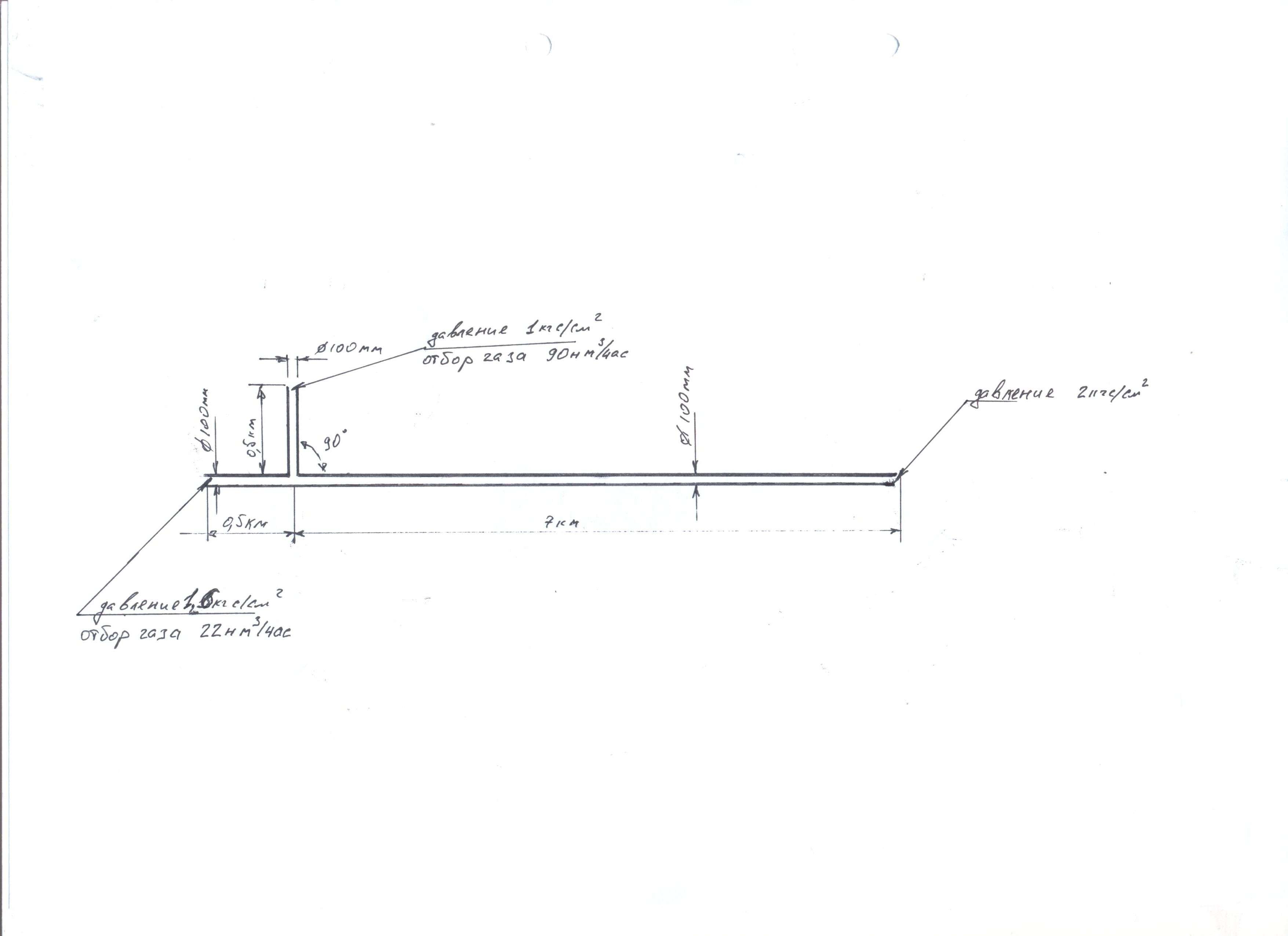

По аналогии с электроцепями предполагаю: если гидравлическое сопротивление труб после отвода одинаковое, то при равном расходе, падение давления на этих трубах д.б. одинаковое. У вас расход разный- 1 причина уже есть, другими причинами могут быть то, что отвод заварен с внутренними выступами, пережата труба после врезки и т.п. есть предположение что так же влияет то что врезка под 90 градусов
1,6 кгс/см*2 и 1 кгс/см*2 это давление до редукторов, фильтр установлен позже
Здравствуйте. Подскажите как грамотно обосновать, если есть возможность то подтвердить формулами. имеется газопровод полиэтиленовый диаметром 100 мм, в начале газопровода давление составляет 2 кгс/см2, через 7 км выполнена врезка под углом 90 град. От врезки проложены две трубы диаметром 100 мм протяженностью 0,5 км. На одном конце расположен шкаф на населенный пункт, давление перед шкафом 1,6 кгс/см*2, отбор после шкафа составляет 22нм*3/час при давлении 130мм.вод.ст. На конце другой трубы, также протяженность 0,5 км, находится потребитель с часовым расходом 90нм*3/час, давление перед шкафом 1кгс/см*2. В шкафу расположен шаровый кран, фильтр, счетчик, регулятор в этой последовательности, давление на счетчике составляет 0,6кгс/см*2, потребителю необходимо давление 1кгс/см*2. Почему перед шкафом потребителя давление составляет 1кгс/см*2, а не как перед населенным пунктом и потеря давления на счетчик? (схемка прилагается)
