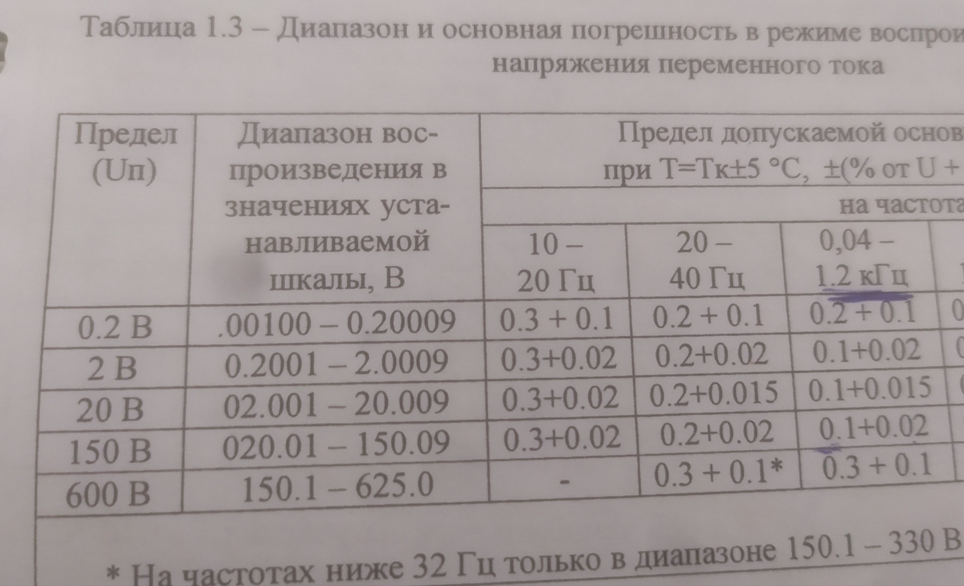

    Владимир, Вы в данном случае рассчет произвели в форме Абсолютной П. Все, если переводить в Относительную ( т. к. Она выступает Определяющей и в ГПС тоже в ней указаны диапазоны) то опять для первого диапазона получим очень очень большое значение - неадекватное. И еще, хорошо, для Н4-11 указаны какие то зачем то "диапазоны воспроизведения".. но для Н4-6 нет такого столбца, что же делать с ним, как для него производить расчет от НПИ?

    Но если я буду первый диапазон (как вы говорите 0.001 до 0.2 В) выводить адд-ой состовляющую ,которая в данной таблице выражена через приведенную, то значения основной допустимой П. Будут бредовые.... т.к. Относительная = Хпр./Хизм * приведенную Т. К. Мы ищем допустимую ( максимальную) то за Хизм. - берется нижнюю границу предела.. 2 столбец таблицы никак не может диапазоном для расчета П. Служить или я не знаю, тогда как ее рассчитать... Прошу, Вашей помощи...

    Если можно еще вопрос, по поводу расчета допустимой основной П. У, Н4-11 П. рассчитаны по пределам в таблице начиная с 0.2 В (к примеру) Сам калибратор имеет возможность измерять и мВ, но как рассчитать Основную допустимую П. ( в виде относительной ) для диапазона от 0.1мВ до 0.2В? Я пересчитывала вид П. (мультиалекат.+ад-ая) как в таблице в Основную допустимую П (относительную) по диапазонам: 0.2-2 В; 2-20 и т. д.... Получается раз меньше 0.2 В не указано, значит это СИ не аккредитовано на измерения менее 0.2В?
