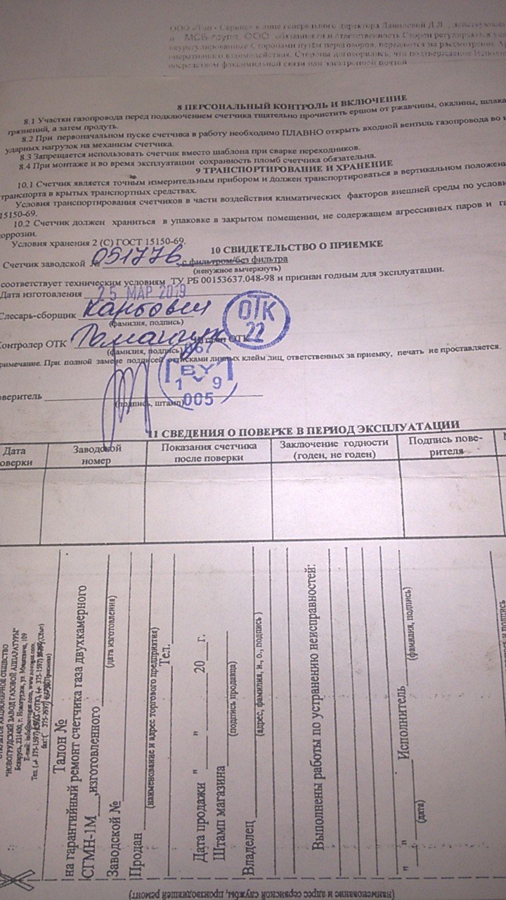

  1. Спасибо. Я понял. Внимательно прочитал положение и из него вынес, что на пломбе должно стоять с одной стороны - шифр юридического лица - у меня ЛД - Лидский центр, год - у меня 16 и индивидуальный шифр поверителя - у меня 007. На другой стороне квартал - у меня "I", т. е 1-й квартал. Тогда получается, что мой счетчик был поверен Лидским центром стандартизации в 1 кв. 2016 г.? И тогда получается, что он контрафактный? В паспорте же стоит 28 ноября 2016 г.?
  2. Т. е. тогда его для избежания вопросов лучше снять, поверить в цсм и поставить назад?
  3. а счетчик 16-го года тогда тоже должен быть поверен в РФ?

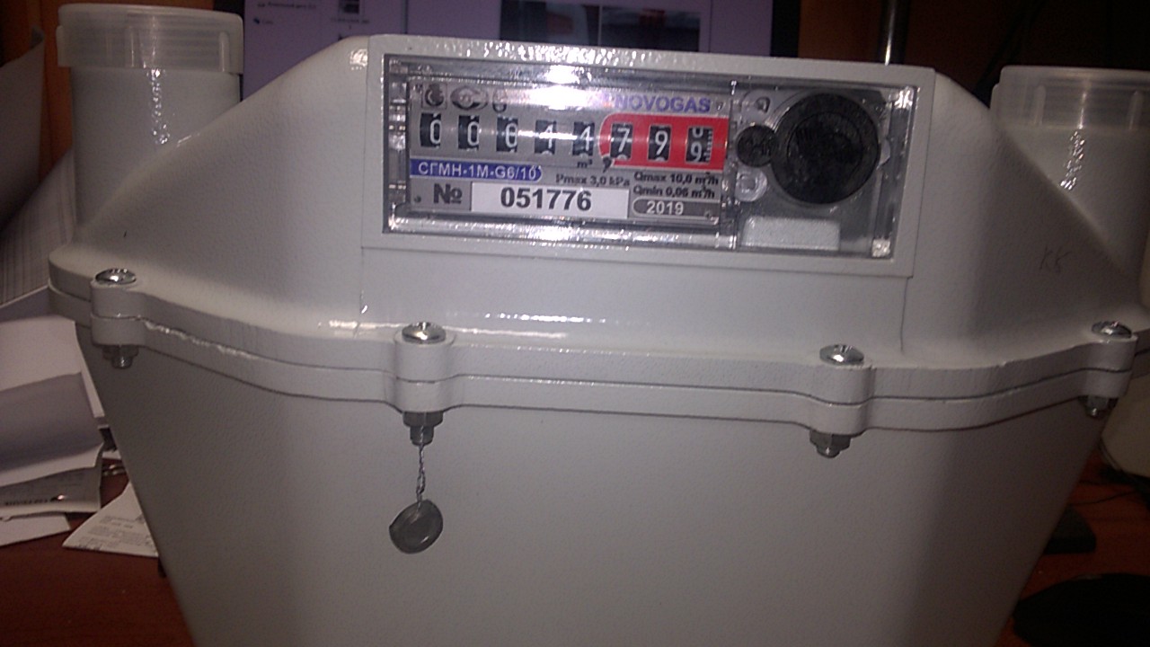

  4. Объясняю - у меня стоит счетчик сгмн 2016 г. При последней проверке газовщикам не понравилась пломба свинцовая, но претензий у них нет (пока), т. к. их пломбы которые стоят с момента установки счетчика целые... Но зная какие они нехорошие люди, я решил счетчик заменить... Но для себя хочу понять, что с пломбами на моем счетчике не так? И надо ли его менять? Или послать газовиков в ж...пу? При всем этом я нашел у соседа аналогичный НОВЫЙ счетчик 2019 г., который ему не нужен, он мне его отдал. Вот я 2 счетчика и сравниваю и что то пока разницы не вижу... По одной свинцовой пломбе, причем на моем пломба эта гораздо красивее, чем на соседском, на пластиковых пробках никаких номеров серийных нет... ХЕЗ...
  5. Пломба оторвалась когда рассматривал... Под лупой на одной стороне палочка, похожа на единицу, а на другой BY вверху и внизу вроде 007

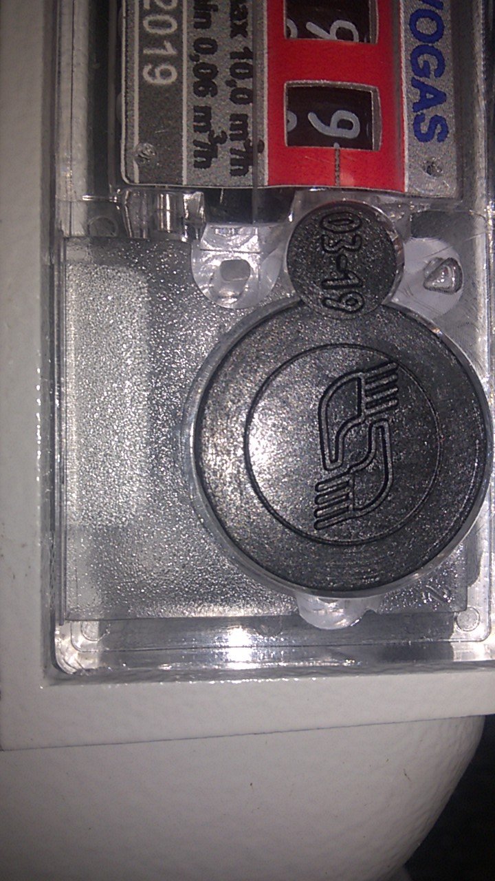

  6. На пластиковой пломбе которая на счетном механизме стоят цифры 03-19 и логотип - как два крылышка... номеров никаких нет...
  7. Счетчик был НОВЫЙ в коробке, сосед покупал его в прошлом году. Но поставил другой - этот ему не нужен, отдал мне. Т. к. с пломбами непонятки, я его естественно ставить не буду. А раз выкидывать, то пломбу снял, для удобства фотографирования... как то надо для себя разобраться... Есть фото счетчика с установленной пломбой, не могу прикрепить сюда, т. к. почему то максимальный размер прикрепляемого файла 7 кБ. Но вопрос не в этом был.... На счетчике была только одна свинцовая пломба, а не две... Вопрос в том - этот счетчик был хороший или нет? Он считается поверенный и опломбированным? Или кроме пломбы завода еще должна быть пломба БелГИМ?
  8. А как такой вариант??? Я вообще нихрена не понимаю с этими пломбами.
