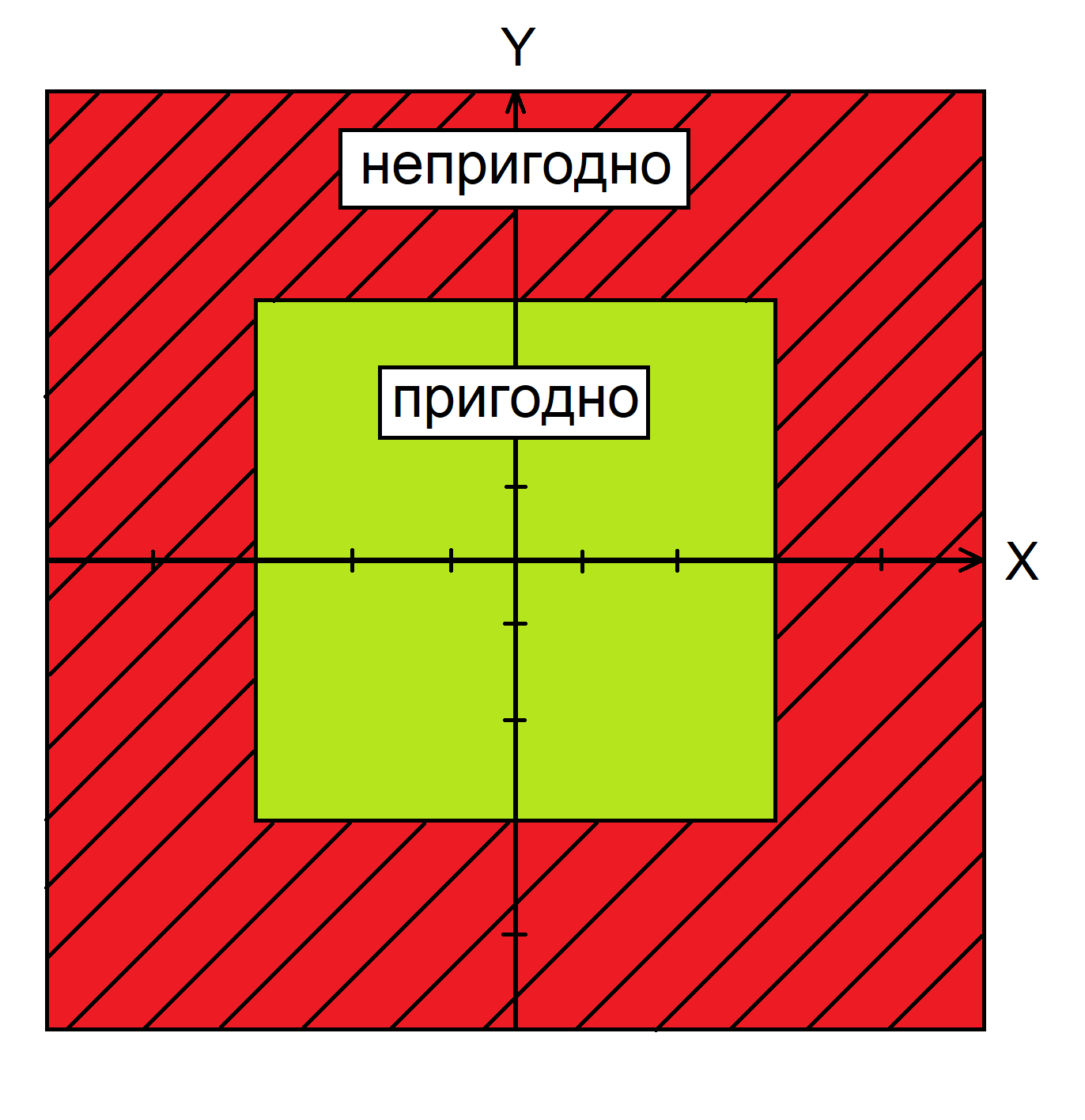

Привет! У нас на предприятии собрали стенд для контроля центра масс изделий. В его основе используются 3 весоизмерительных тензорезисторных датчика, соединенных в мостовую схему. Когда изделие помещается на стенд, сигналы с датчиков проходят через аналогово-цифровой преобразователь и попадают в компьютер. Компьютерная программа проводит расчеты и на их основании вычисляет координаты центра тяжести изделия. На осях Х и У отмечены границы, которые образуют зону допуска: если координаты центра тяжести находится в этой зоне, то изделие пригодно, если нет - непригодно. При этом количественные значения результатов измерений мы не оцениваем. Главная цель - выяснить, в допуске или не в допуске находится центр масс. К какому типу оборудования отнести этот стенд, и что будет включать в себя метрологическое обеспечение данного стенда? Кому не сложно, прошу поделиться вашими мыслями и опытом. -
