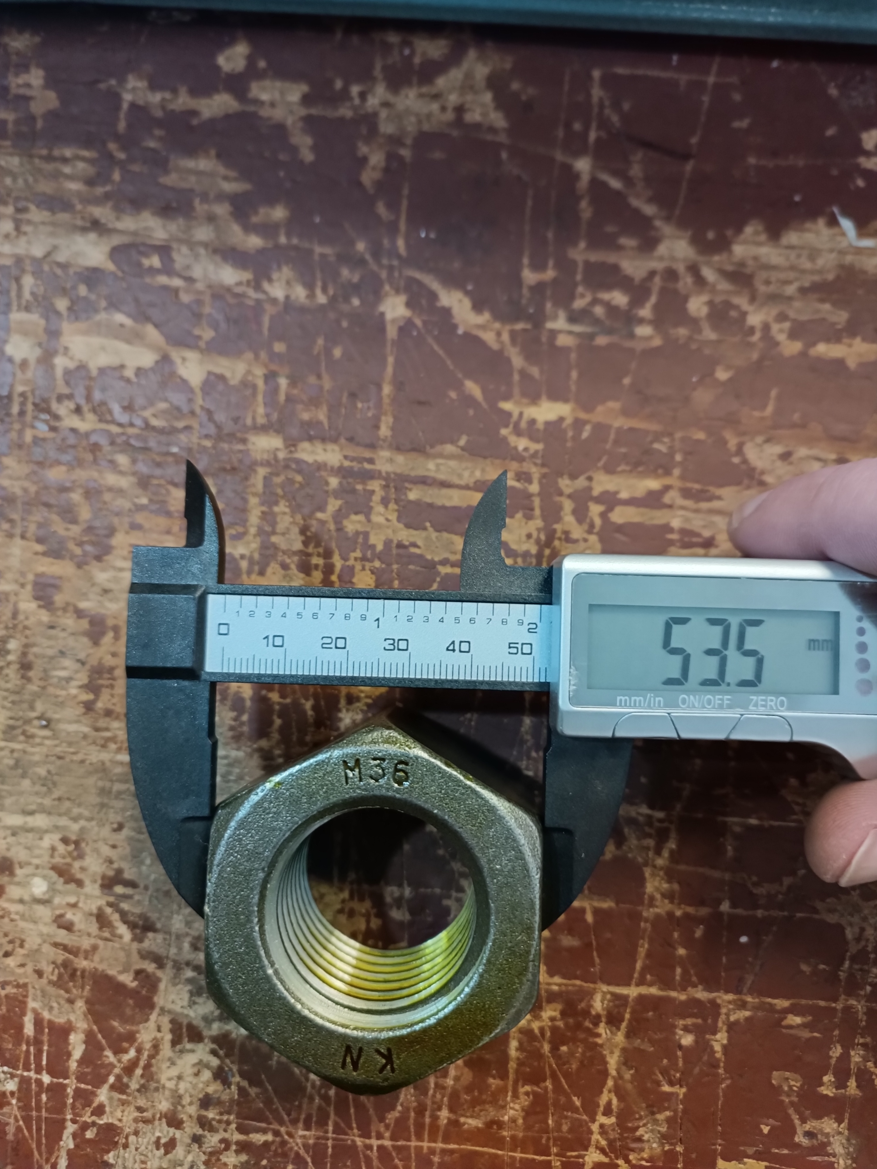

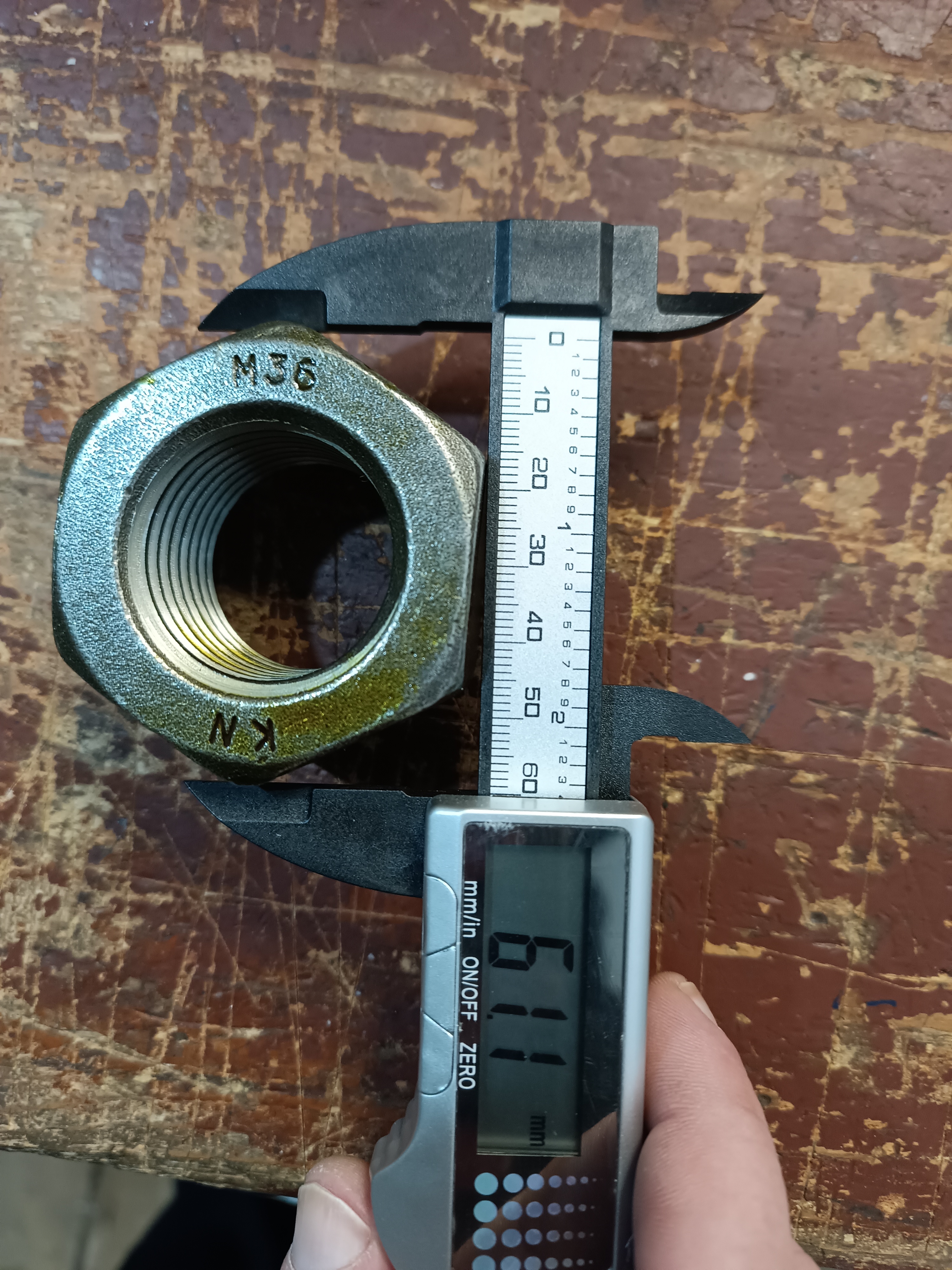

Вопрос по гайкам. Возможные отличия ГОСТ 9064-75 от ОСТ 26-2041-96
тема форума создал carryheart в Измерения
Здравствуйте, вопрос такой. Есть вот такие 36 гайки. Но дело в том что по ГОСТ 9064-75 существует размер отклонения "под ключ" квалитет h14 (+0,62 если память не изменяет), то есть допустимо 0,62 к размеру под ключ. По ГОСТ - 55мм, Факт - 53,5мм Диаметр описанной окружности - не менее 61,7мм (и никакой информации про допустимые отклонения...). Факт - 61,1мм. По ОСТ 26-2041-96 вообще абсолютно такие же значения, но никаких отклонений судя по первой таблице вообще не предусмотрено Как вы считаете, допустимы ли такие гайки в работу по этим ГОСТ или ОСТ вообще... либо это конкретный брак? -
Вопрос по накидным гаечкам специалистам :-)
carryheart ответил на тема форума автора carryheart в Пятница
Нам лень возвращать продукцию за наш счёт и отправлять её обратно, когда это касается каких то 3х гаек. Мягко скажем не рентабельно Ника. Поэтому я сослался на то, что такие размеры измеряются явно не штангенциркулем, мол они меряют может хорду, а не диаметр) -
Безусловно, в связи с этим и топик) -
штангенциркулем -
В любом случае Семён спасибо большое, очень выручили. Как раз сослался что СИ не подходит для измерения этих размеров и есть вариант поймать хорду, а не диаметр. Про нутрометры писать не стал, мало ли догадаются ещё ?
