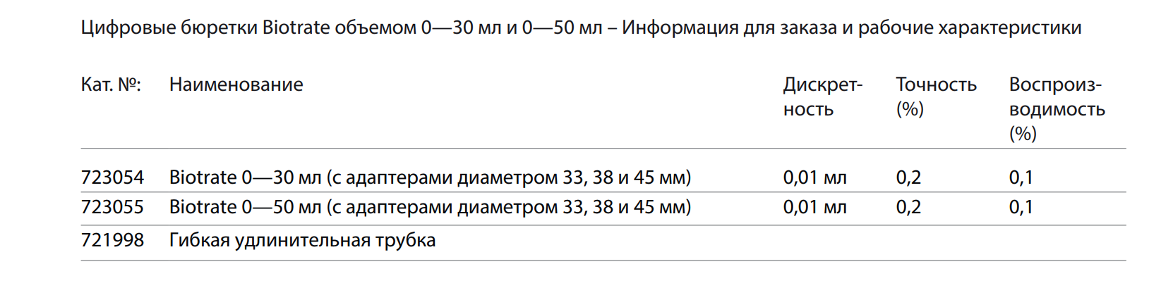

  2. Да, все верно! Не нашего производства, этого описания средства измерения и по этому ГОСТу). Еще нашла в брошюре Sartorius, что точность 0,2%, воспроизводимость 0,1 %. Можно ли определить класс точности цифровой бюретки? или утверждать, что она не хуже стеклянной бюретки 1 класса точности по ГОСТ 29251?
