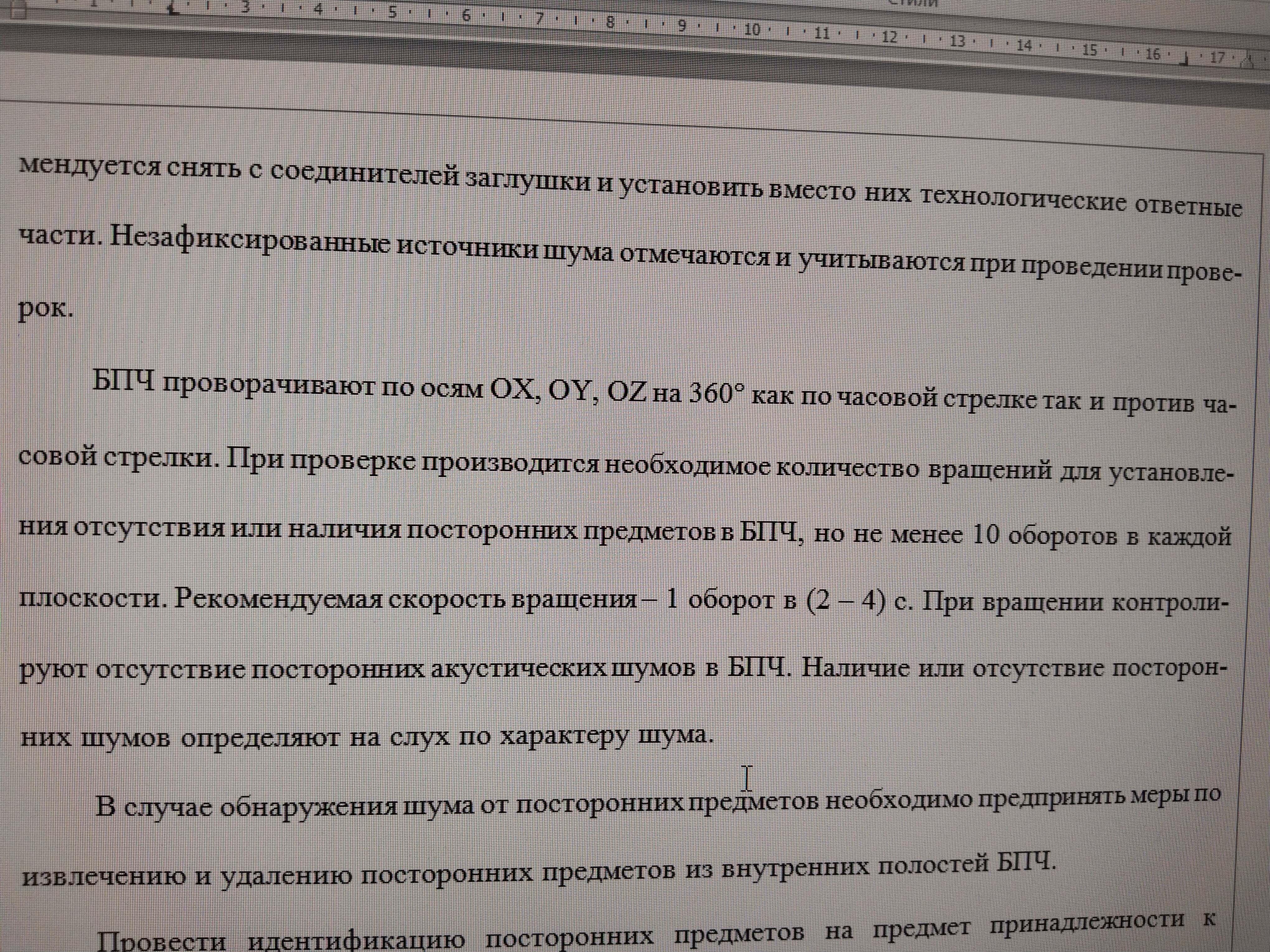

Лукас ответил на тема форума автора Лукас в Метрологическая экспертиза
А скажите ещё пожалуйста: Корректна ли фраза относительно времени испытаний при проверке на посторонние шумы, вибрацию: При испытаниях на соответствие конструктивно-техническим требованиям допустимое отклонение по времени не более +- 10%. -
