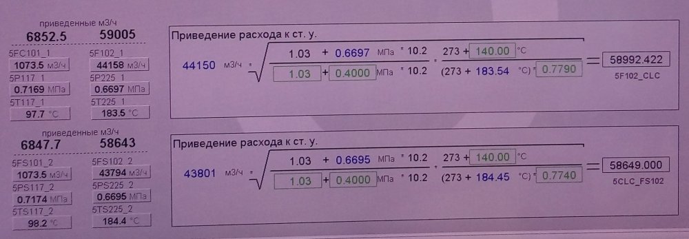

  • ICQ

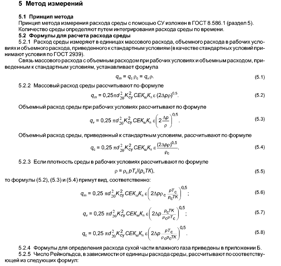

    606377386

  2. Прошу прощения за задержку с ответами, не было возможности заглянуть на сайт. Вадим прав по поводу зеленых значений, это параметры диафрагмы, на которые проводился расчет и утверждалось как средство измерений. Что касается второго вопроса о коэффициентах 0,7790 и 0,7740 по ним ничего сказать не могу, поскольку поинтересоваться данными значениями не было возоможности, а предположить, что в данные коэффциенты заложены честно говоря даже не знаю, возможно, те самые величины шероховатестей и прочее.

  4. Слишком много исходных данных необходимо для расчета свойства труб, шероховатости и прочее. Я предполагал, что рабочего расхода, параметров расчета диафрагмы ( при котором расчет делается Т и Р),а также реальные значения и температур с давлением будет достаточно для приблизительного расчета расхода. Это я с точки зрения проектировщика спрашиваю для переводов расходов сред, составления материального баланса производства.
