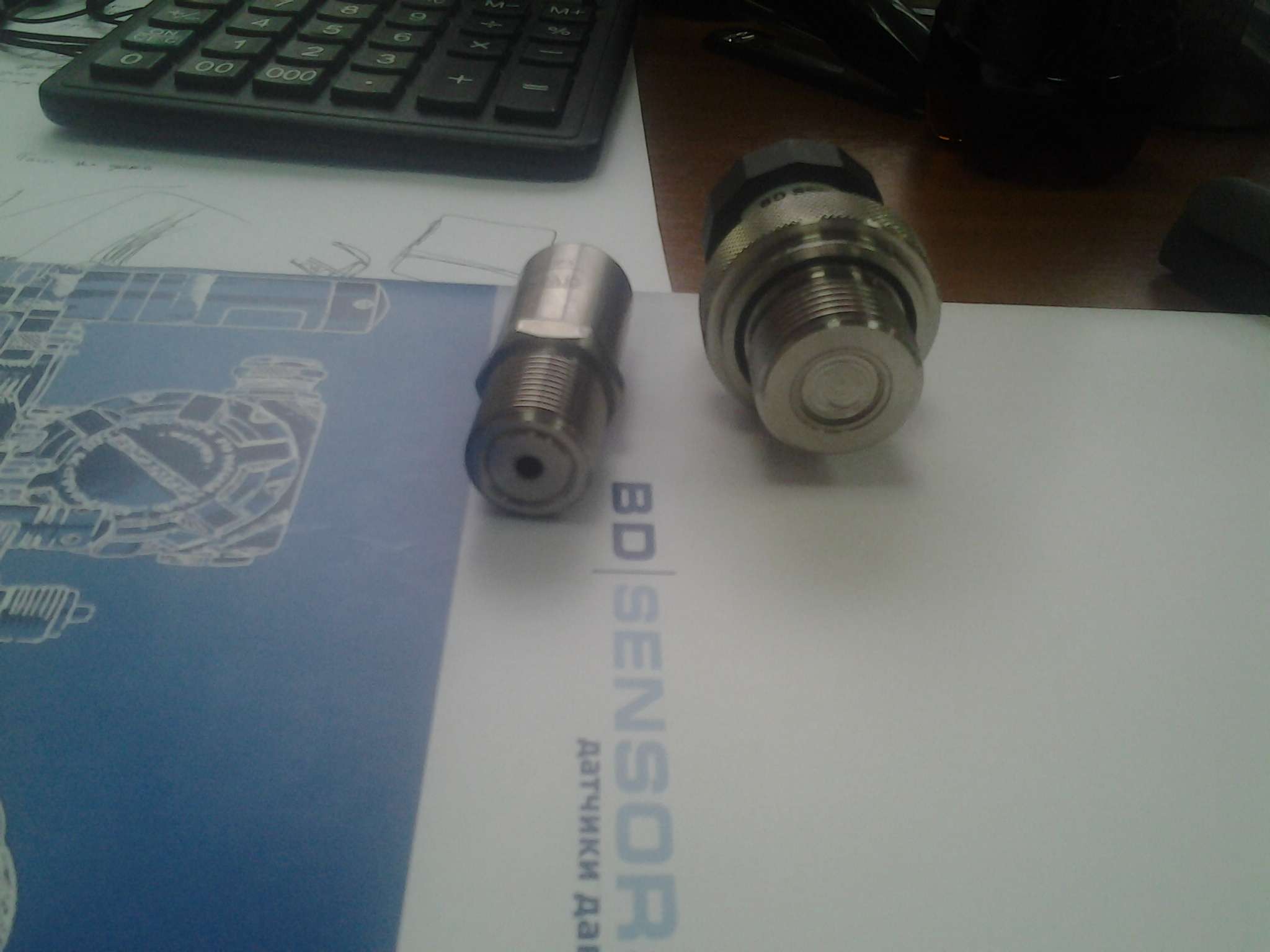

Если вода замерзает в таком штуцере датчика (см. на фото слева), то можно попробовать датчик с открытой мембраной (см. на фото справа). Если вода в трубе не замерзнет, то и датчики с открытой мембраной тоже не должны замерзнуть. датчики давления с открытой мембраной А если проблема не в штуцере, и лед намерзает и по трубе, то никакой датчик с хорошей перегрузочной способностью - не спасет, порвет или в лучшем случае - помнет любую мембрану.
