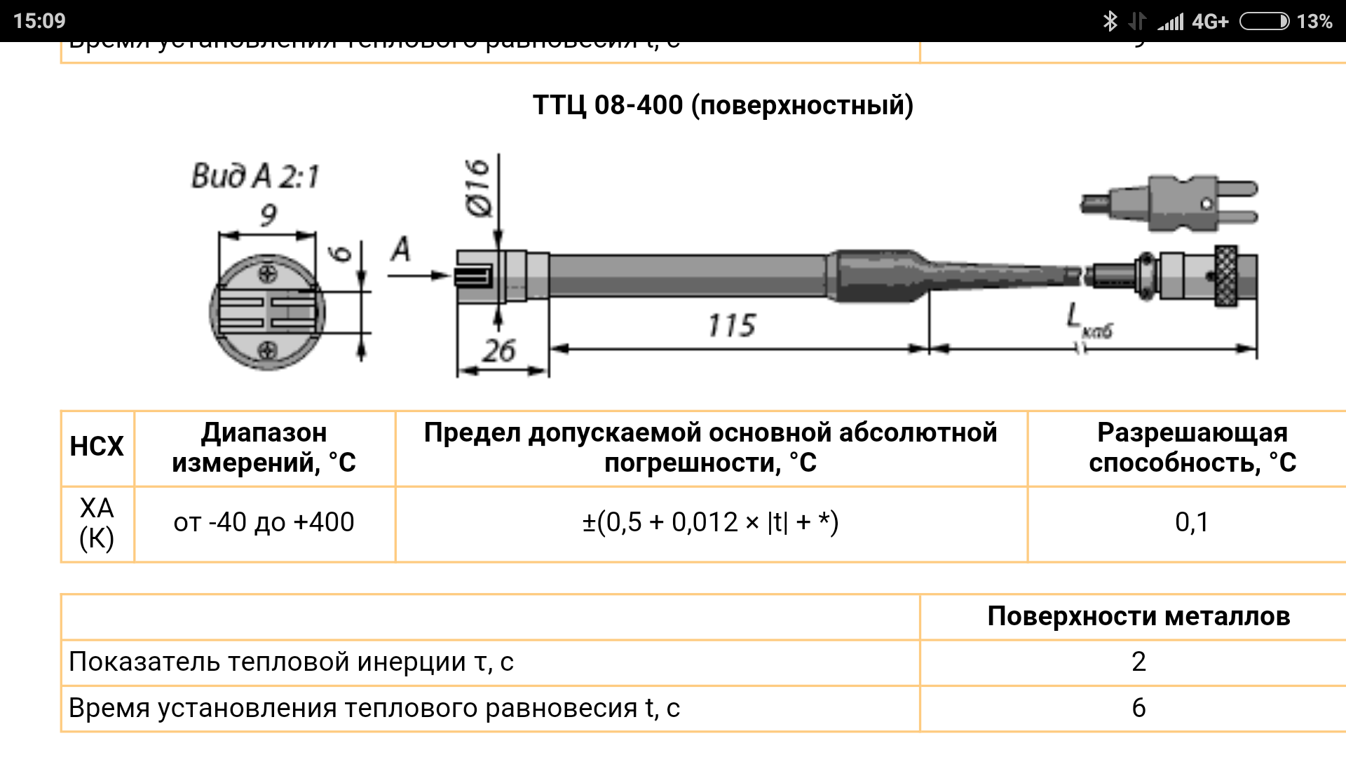

Площадь обычной термопары - очень маленький спай, меньше 1 мм в диаметре, площадь контактной - полосочка, на картинке:
Значит контактной термопаре? По МП она поверяется на контакт.
Сегодня пробовали измерять с помощью ТЦМ с контактной термопарой и сравнили с ИТ-8 с термопарой ( всё поверено). На станции индикатор показывает 250, ТЦМ - 260, а ИТ-8 показывает - 238. Чему верить ?
Купили, ведет себя не совсем корректно, так как поверялась по МП, а не на контакт. Следовательно - гарантировать ее погрешность при прикосновении жала нельзя.
