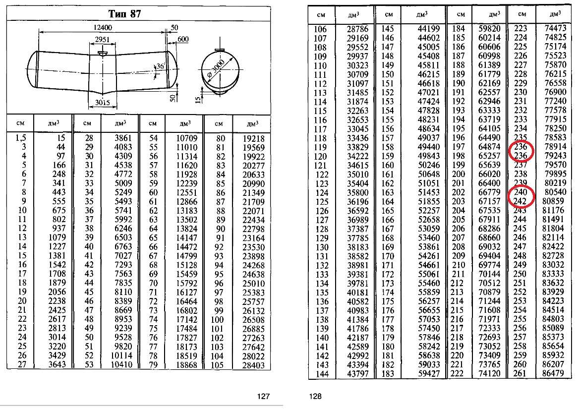

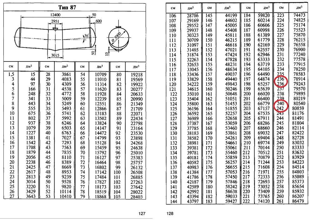

  3. Всем здравствуйте! Подскажите, где можно взять актуальные градировочные таблицы на железнодорожные цистерны? Или где уже обсуждалась подобная проблема.. Те, что нашёл от Департамента вагонного хозяйства ОАО "Российские железные дороги" содержат спорные моменты. Например: ЖДЦ тип 53а в строке 229 см интуитивно должен быть объем 58730 вместо 59730. ЖДЦ тип 86 строка с уровнем 236 см повторяется два раза, но с разными объемами (опечатка?), после уровня 240 следует сразу 242 см Фото прилагаю.
