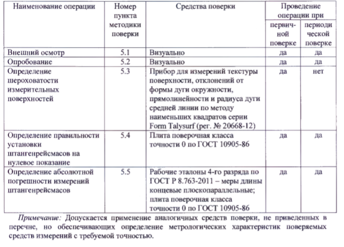

Меня тоже удивляет это требование, но в методике поверки в средствах поверки указано конкретное средство измерения, с номером в Госреестре. И я не понимаю, можно ли в данном случае обойти требование иметь этот конкретный прибор. С точки зрения здравого смысла выглядит необоснованной такая трата, но с точки зрения документа - он должен быть. У меня нет опыта прохождения аккредитации и дальнейшего подтверждения компетенции, поэтому я не знаю, будут ли проверяющие требовать строго соответствия всему перечню средств поверки из методики. Средство поверки, но в методике написано "Допускается применение аналогичных средств поверки, не приведенных в перечне, но обеспечивающих определение метрологических характеристик поверяемых средств измерений с требуемой точностью." И я не могу сообразить, как в случае с профилометрами подтвердить, что требуемая точность достигается. В том, что у него погрешность 5%. Выше поясняю, почему приходится в это копать. Возможно, это и правда излишне, но пока не понимаю, как мне именно обосновывать проверяющим, что 5% за глаза хватит.
Добрый день. Помогите, пожалуйста, разобраться с вопросом, касающимся измерения шероховатости. Предыстория: планируется создание аккредитованной лаборатории по поверке штангенинструмента. При анализе методик с целью подбора необходимых эталонов было обнаружено, что в двух методиках для проверки шероховатости на измерительных поверхностях штангенглубиномеров и штангенрейсмасов указаны конкретные модели профилометров с погрешностями, соответственно, 3% и 2%. При этом в методике прописано, что возможно использование других средств измерения, если достигается требуемая точность. Проблема в том, что требований к точности измерения шероховатости я не смогла найти. Шероховатость задана по верхнему пределу: Ra0,08, Ra0,16 и Ra0,32. Я нашла статью, где для повышения точности измерения шероховатости профилометром SJ-210 используется введение поправки, получаемой через измерение шероховатости на мере шероховатости ПРО-10 (https://imuk.pnzgu.ru/files/imuk.pnzgu.ru/07119.pdf). Сравнивается профилометр SJ-210 как раз с указанным в методике профилометром (тот, что с 2% погрешностью). Вопрос: если мы будем использовать профилометр SJ-210, меры шероховатости ПРО-10 и вводить аналогичным образом поправку, измеряя шероховатость на измерительных поверхностях (со ссылкой на статью), сможет ли это считаться обоснованием, что мы обеспечиваем точность не хуже, чем требуют в методиках? Или, может быть, дополнительная морока и вовсе не нужна и вы сможете подсказать обоснование, которое позволит спокойно использовать профилометр SJ-210?
